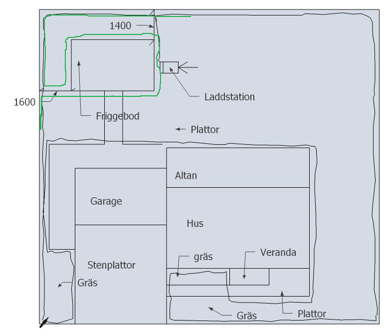

Hej, iden med taket är ju god men den faller nog med att laddaren måste installeras längs med tråden. Som på bilden.janne67 skrev:Hej!
Jag har varit och hämtat min klippare nu hos Veiko en mycket trevlig och hjälpsam man. Jag måste nog få lite hjälp med hur laddstation och tråd ska dras. Se bilden, inte skalenlig. Jag hade tänkt placera laddstationen på gaveln av friggeboden enligt bild men den måste nog vridas om det ens går då? Och köpa ett tak från Jula och skruva på väggen [länk]. Går det att ha laddstationen på gaveln på friggeboden och hur blir det med begränsningskabeln då?

När jag ska lägga begränsningskabel till gräsplätten bredvid uppfarten (längst ner till vänster på bilden) och ska lägga den under stenplattorna på sidan av garaget lägger jag båda kablarna ihop eller ska det vara ett mellanrum?
Lägg ladstationen längs med tråden i medsols riktning (Klipparen kommer in i laddning medsols). Tänk på att när klipparen har laddat färdigt , den backar ca ½ m och vänder på tråden 180 grader följer tråden där du har satt area punkten och går ut till höger mot gräsmattan....janne67 skrev:
QUOTE=janne67;1781171]När jag ska lägga begränsningskabel till gräsplätten bredvid uppfarten (längst ner till vänster på bilden) och ska lägga den under stenplattorna på sidan av garaget lägger jag båda kablarna ihop eller ska det vara ett mellanrum?
Lägger du kablarna ihop tar dom ut varandra så då får nog klipparen problem att följa den till och från klippområdet.
Visa bilaga 88652[/QUOTE]

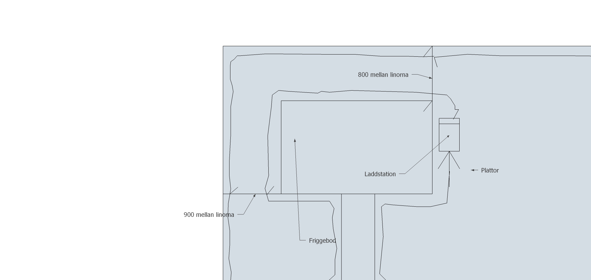

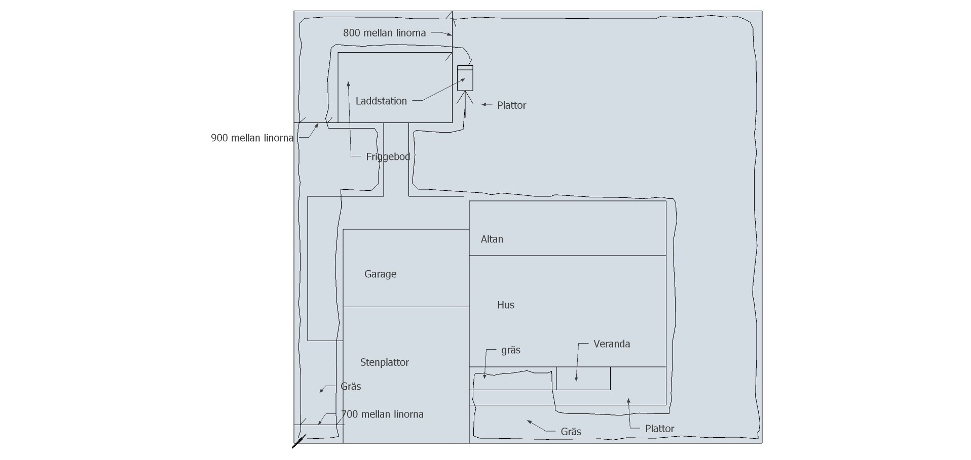

Nu har jag dragit linorna enligt nya bilden och har några problem, då jag är ny på detta hoppas jag ni har överseende om jag är "tölig". Jag har dock stött på några problem.
1. Ibland börjar den följa begränsningstråden motsols och då rymmer den i nedre högra hörnet på gräsmattan? Ska inte klipparen gå medsols på tråden?
2. Den vill inte gå in i passagen bakom friggeboden om den inte följer tråden?
3. Området bredvid garageuppfarten verkar vara för smalt där följer den bara tråden runt?
Någon som har några idéer om mina bekymmer?

Verkar som det kan vara nåt med mjukvaran! Min kör jag enligt manualen o det funkar,det som jag upptäckte igår var att jag hade satt area 3 för nära laddstationen. Det verkar som det kan skilja nån meter när den släpper linan.wiad skrev:Min verkar bete sig som följande: om jag har schemaläggning och 'line off' så startar den vid rätt tidpunkt men kör sedan nonstop, den bryr sig alltså inte om inställd tidsgräns. Jag har inte stannat klipparen manuellt de ggr jag observerat detta. Kör jag med 'line on' så verkar det funka, den startar vid rätt tid och kör så länge som jag har ställt in.
