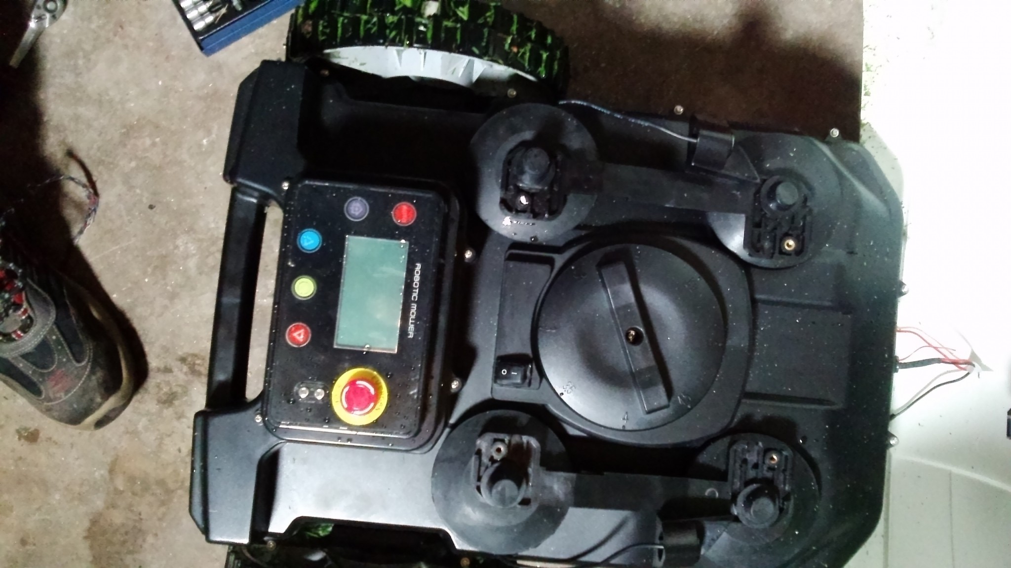

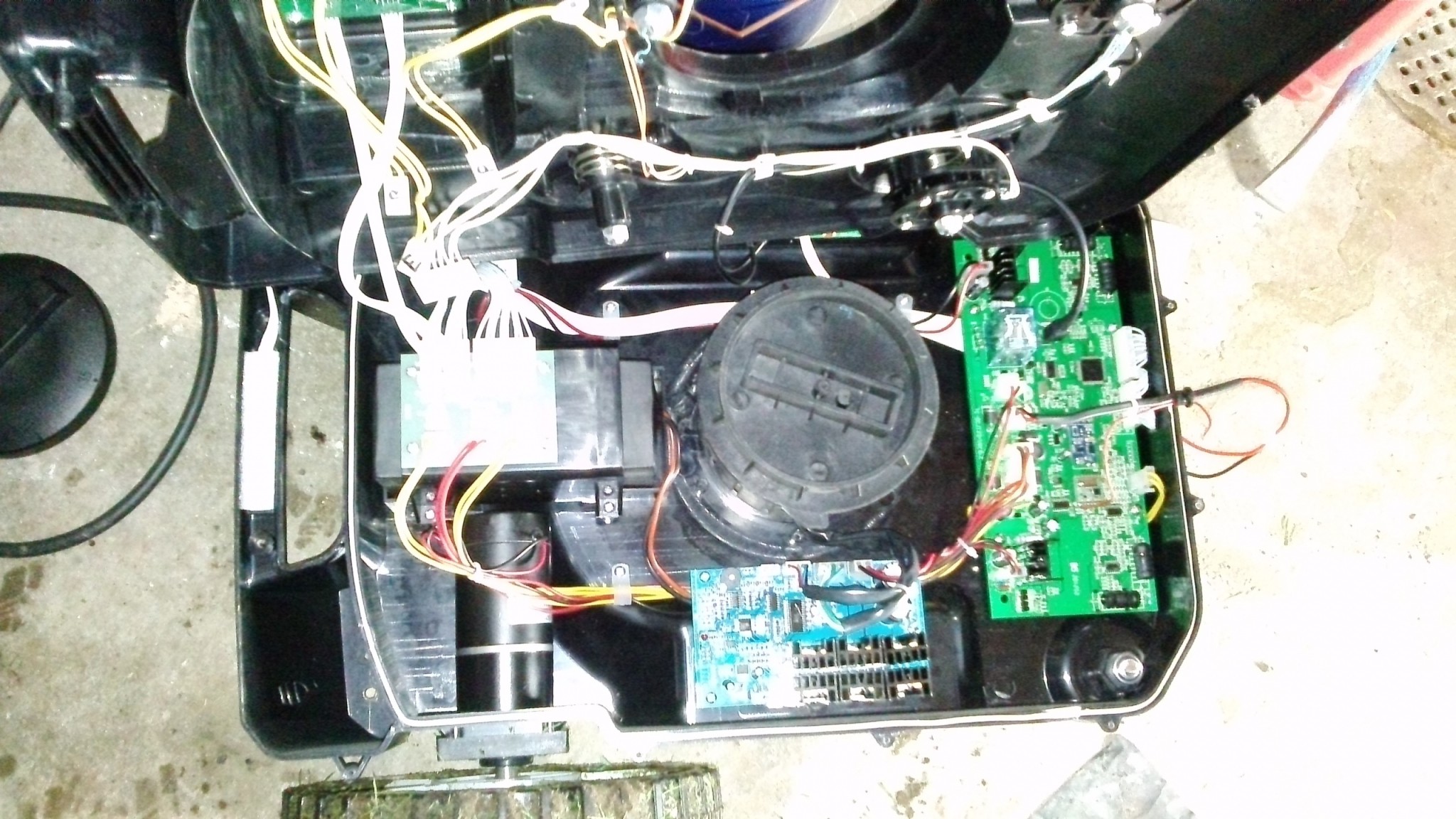

Nej tyvärr inte, det var inte microbrytarna. Signalen från brytarna till moderkortet är ok, så jag har fått hämta ett nytt moderkortet. Får se imorgon hur det går. En positiv sak är att jag kan hur s510 är konstruerad nu:)
Supoman
Några bilder.
Utan huv.
Öppnad
Supoman och 2 till

Har precis monterat det nya moderkortet och nu funkar krocksensorerna, bara provkört den "provbänk" i garaget får se hur den gillar studsmattan imorgon.
