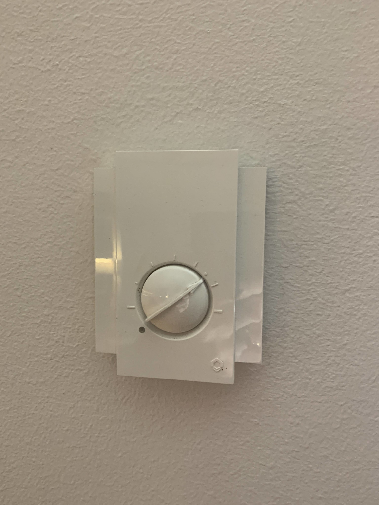

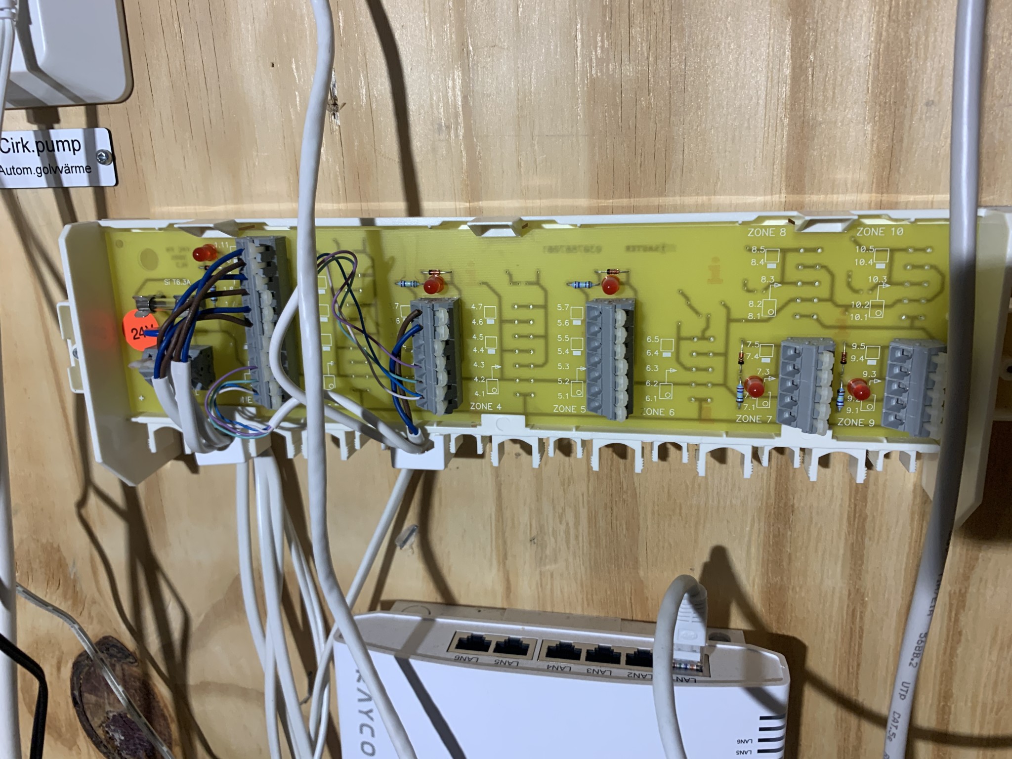

Tapetserade ett rum och kopplade ur givaren till golvvärmen genom att skruva bort alla sladdar. När jag kopplade in givaren igen så är alla rumsgivare döda. Ingen röd lampa trots att jag vrider upp dem. Känns helt strömlösa.
har bytt säkring men det hjälpte inte, några kloka här med tips?

Mät spänning på kopplingsboxens anslutningsplintar.
Har du kopplat in trådarna på rätt sätt?

Om du inte isolerade ledningarna kan det ju ha blivit kortslutning. Strömadaptern kan ha skadats.
Ja, verkar vara den som pajat. Ersatte den lite snabbt med en annan från en ljusslinga och då tändes dioderna :cool:
Klantigt, men då har man lärt sig nåt. Tyckte det såg så ofarligt ut med tunna signalkablar så jag tryckte bara in dem i dosan….
