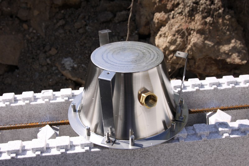

Jag tänkte montera lampa idag men monteringsanvisningen är minst sagt knapphändig.
Var är det tänkt att man ska göra av kabeln?
Ut på baksidan av Thermoblocken?
Vidare har jag förstått att kopplingsdosan ska ligga ovan vattennivån men det kan bli lite tight då min pool ligger i marknivå och jag ska ha trädäck med 95 regel.
Du har ju ett flexrör ut från lampan som kabeln går i? Det ska ut genom väggen och sedan rakt upp till trallen där du monterar kopplingsboxen. Eftersom det är vatten i röret så måste boxen ligga ovan vattenytan.

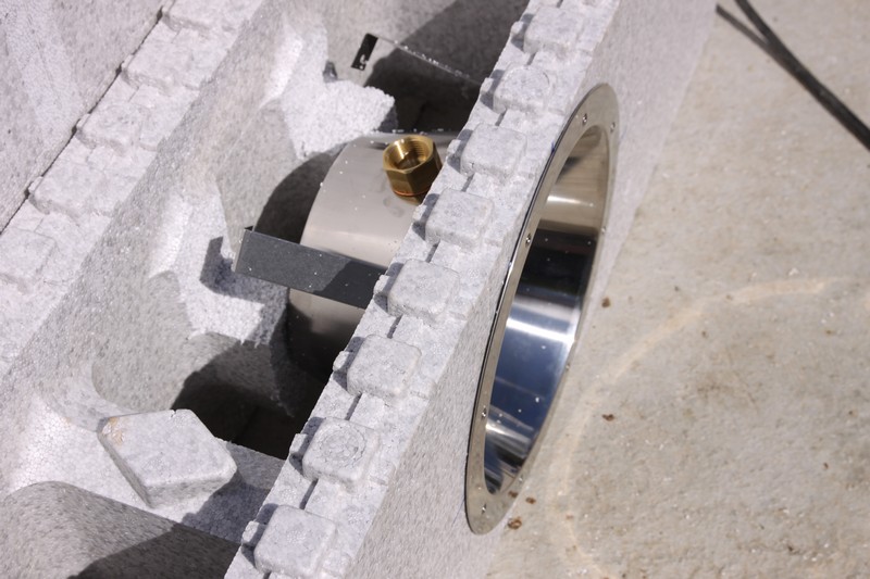

Montera belysningen i mitten på 3dje skiftet
Dra ut flexslangen mellan 4 och 5 skiftet, till väggens utsida.
Fäst lampan med fogskum
Täta vid rörets genomföring med fogskum.
Ok?

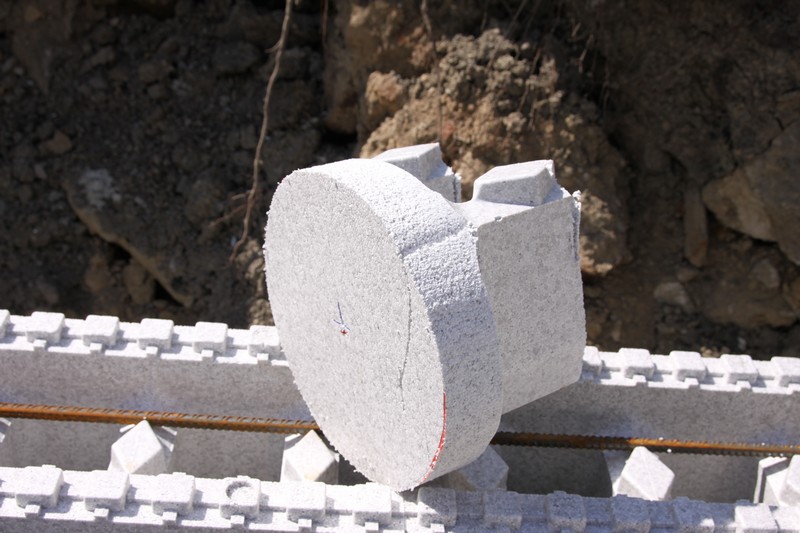

Det står tex att hålet ska vara 240mm men det måste ju vara om man monterar lamphuset från utsidan.
Jag skulle vilja ha hålet 275mm för att få in hela huset i väggen.
Vidare har jag provat att montera lampan i huset och får inte den på plats.
Flänsen runt lamphuset där du har skruvhål, den ligger innanför väggens insida. Så, 24cm ser ju ut som att det kan stämma rätt bra. Gör ett så litet hål det går med sticksågen. Fogskum bakom men inte för mycket eftersom du vill att lampan sitter fast i betong....
Ja, det var så jag tänkte men då blir hålet större.MathiasS skrev:
