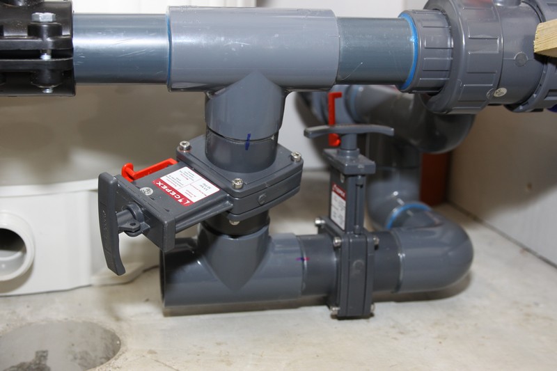

Angående maskinrummet. Fundera på om du ska koppla ihop in och utlopp i maskinrummet, så att du kan sänka vattennivån på hösten via inloppen och med poolens vattenpump. Sparar mycket tid vid vinterstängning.
För sent limmade precis klar.
Sätter du då en balofix emellan som du öppnar och sätter sandfiltret på Waste när du tömmer?
Ja jag hade redan från början in och utlopp ihop men förstås med ventiler på varje avstick - från början bara använt för att dras till ett gemensamt avlopp vid vinterstängning. Men senare insåg jag att om jag kunde plugga avloppet och stänga av inkommande vatten från breddavloppet så kunde jag suga via inloppen och sedan som du säger till waste på filtret. Eller, jag börjar med att backspola så blir det gjort samtidigt.
Så här ser det ut och nu sitter det alltså en ventil till i den öppna änden.
