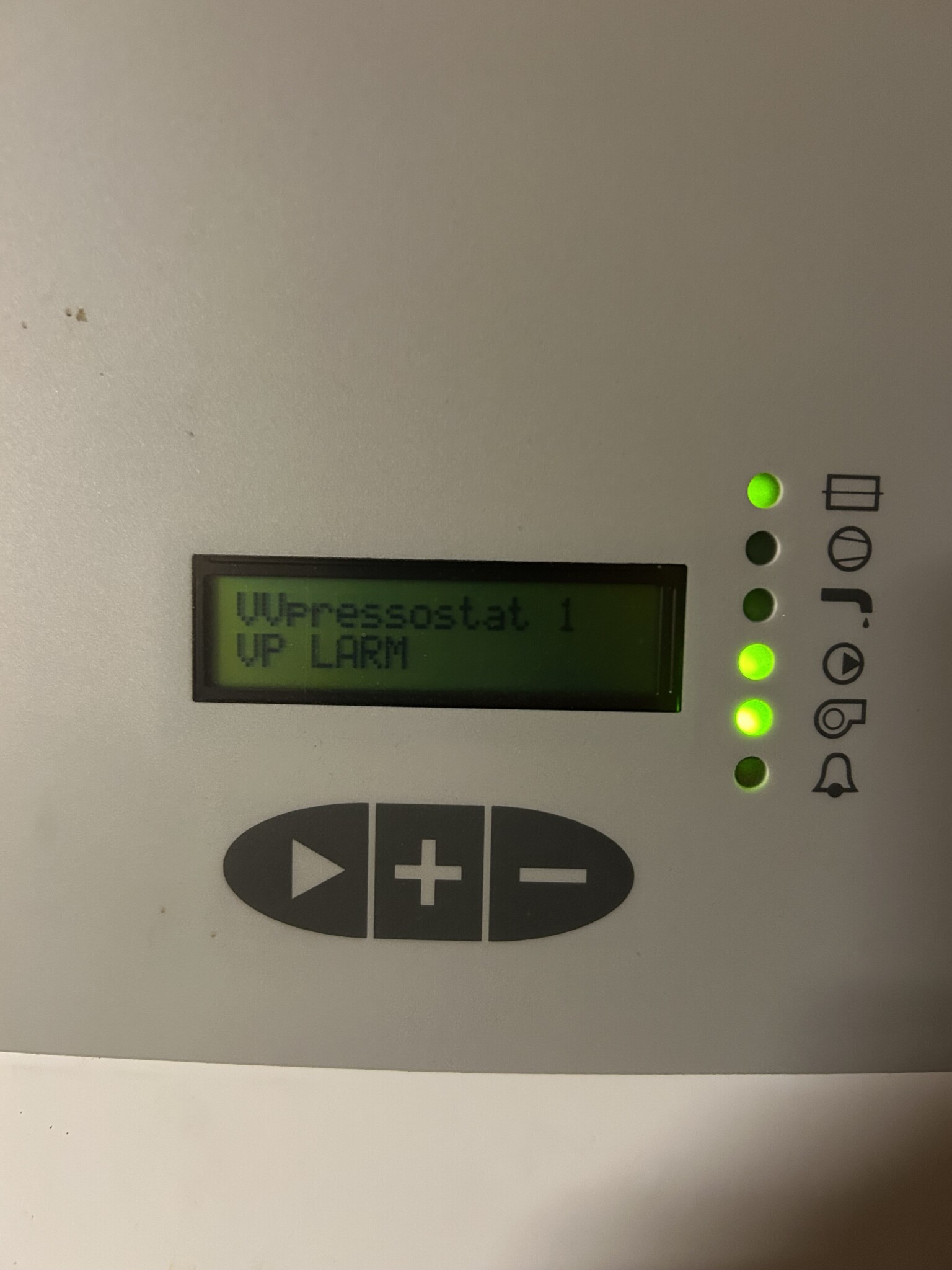

Har en Villa 105,så står det i displayen
  • Display på värmepumpskontroll visar "VVpressostat 1" och "VP LARM" med gröna indikatorlampor.

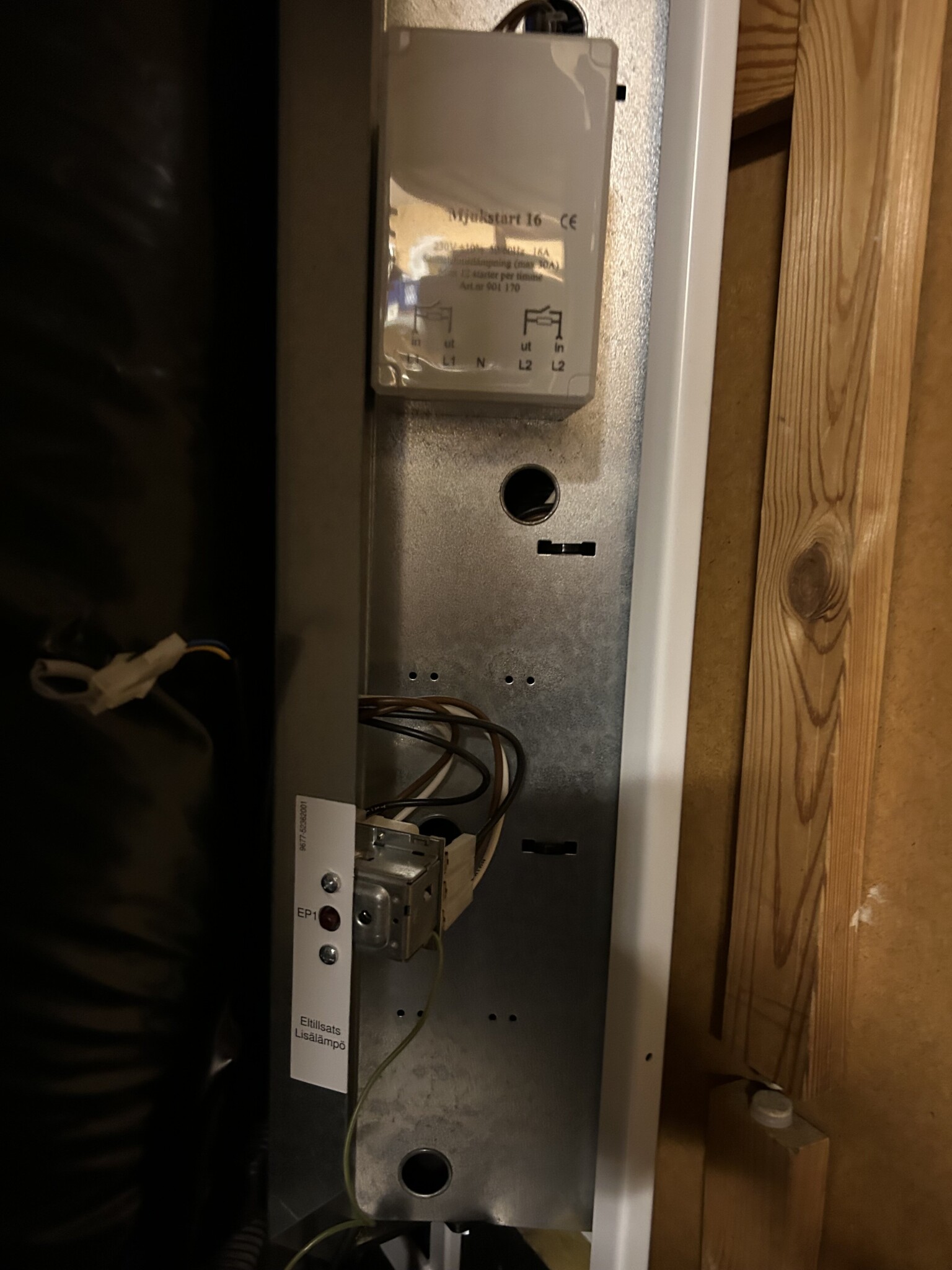

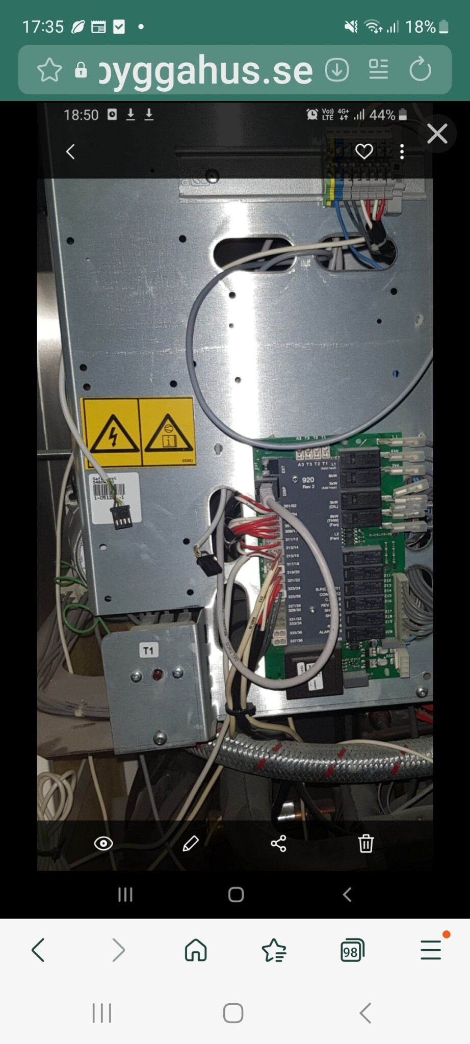

Har du tur nu så är det övehetningsskyddet som löst ut.Om du häcktar av frontplåten så ser du antigen en röd knapp som det står T1 på som sitter till vänster men beroende på årsmodell sitta 2 st svarta knappar på vänster sida som du återställer.
  • Bild av övertäckt elektronikpanel med kablar och en röd knapp märkt T1 vid en enhet. Varningstekniker och komponentnummer synliga.

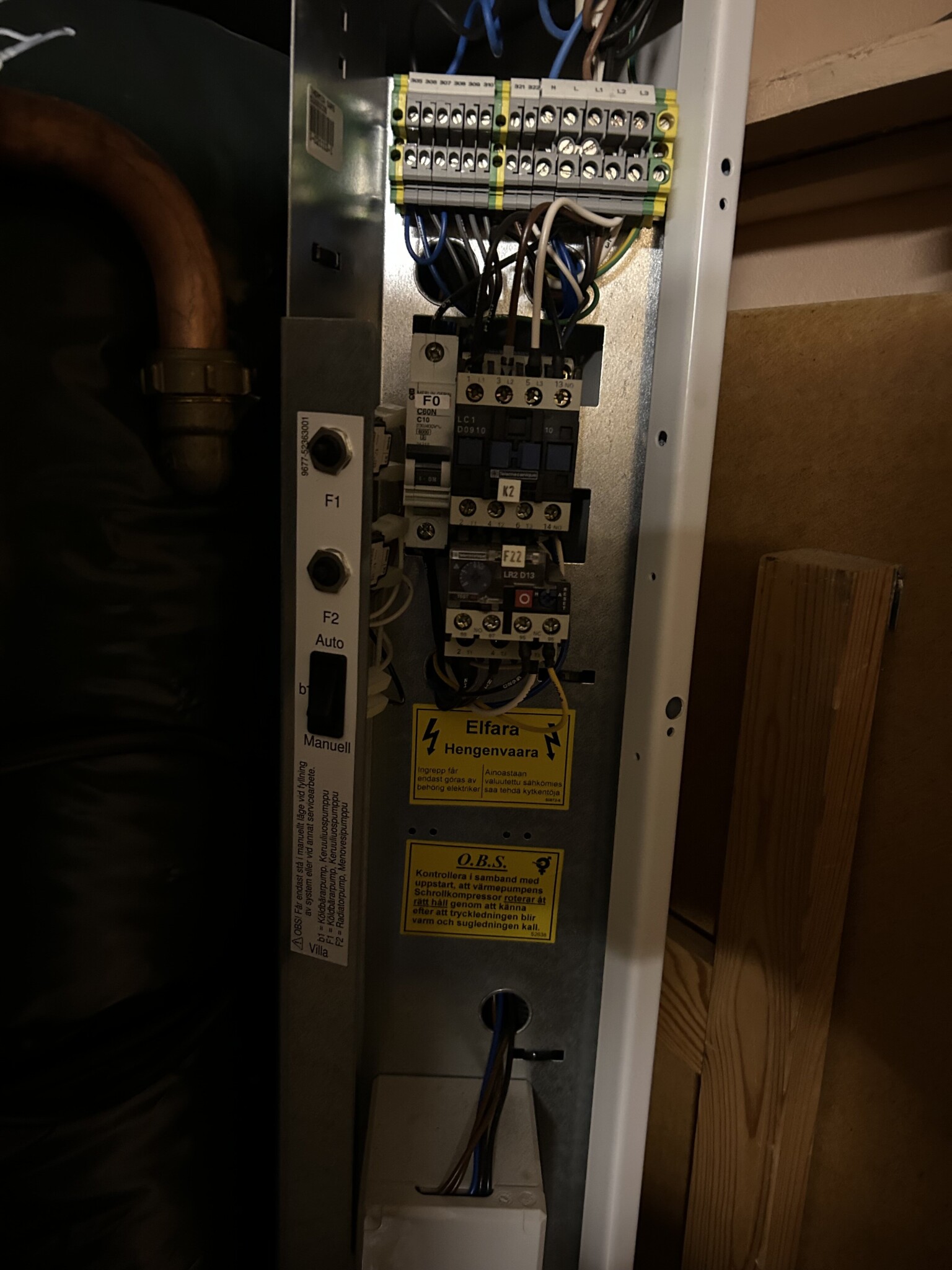

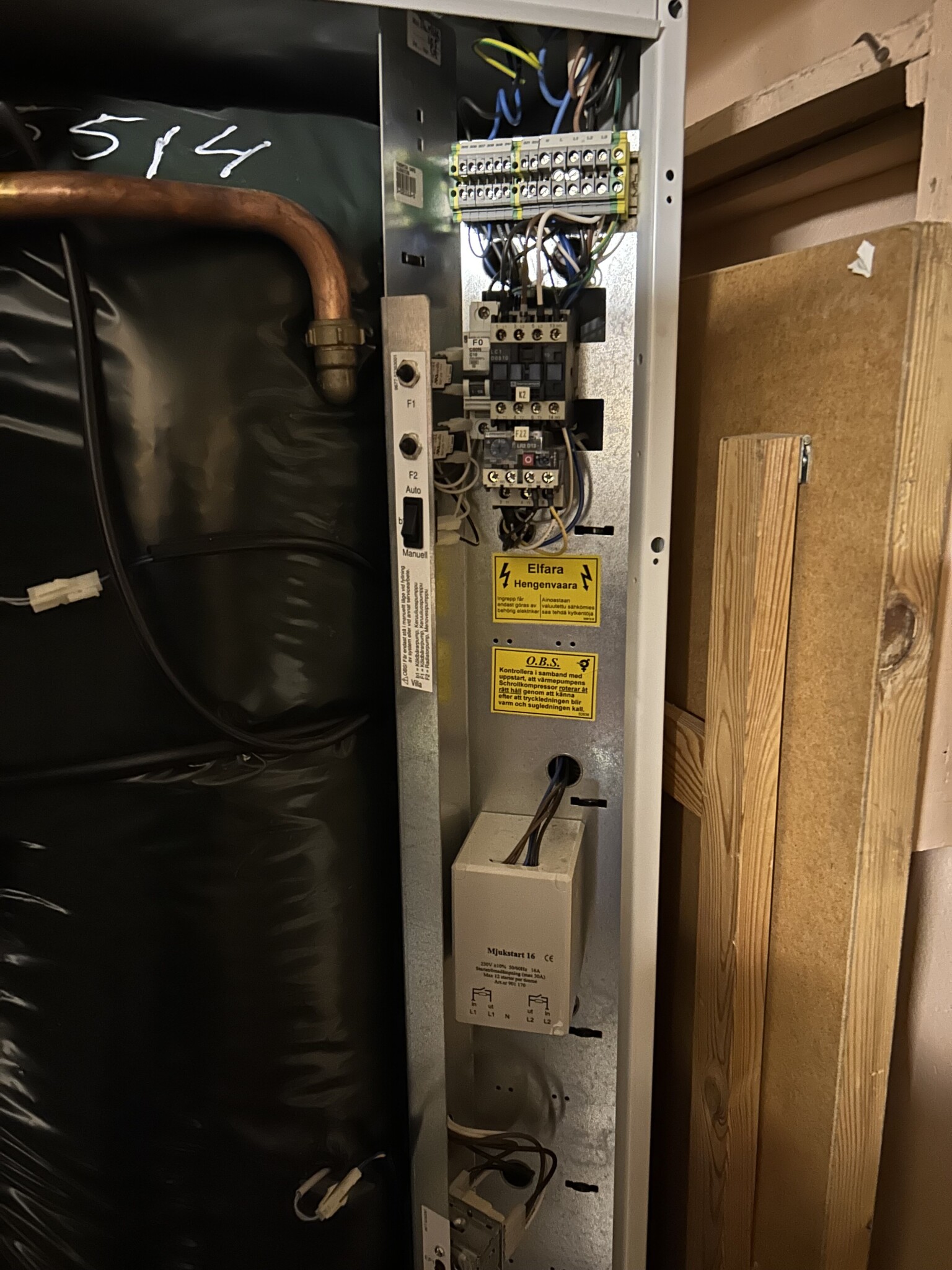

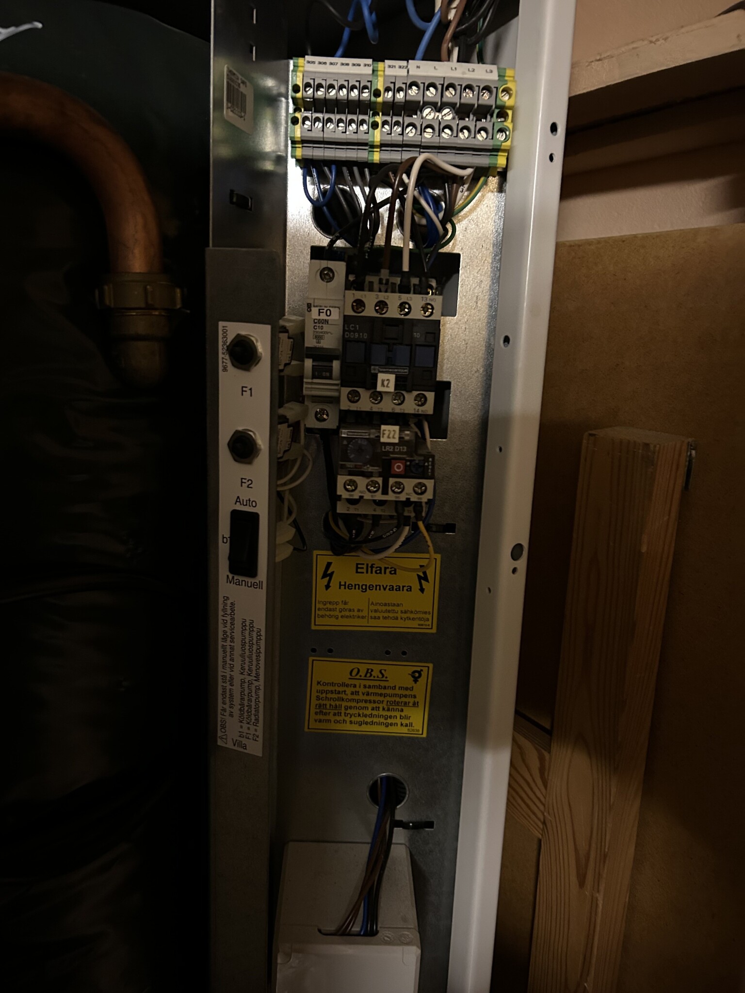

  • Elektrisk panel med installerad kopplingsenhet och kablar i ett trähölje.
  • Elcentral inuti ett skåp med varningsetiketter och anslutna kablar, inklusive brytare och terminaler för strömfördelning.
  • Elskåp med kablar, kopplingsplintar och varningsetiketter, monterat på en vägg bredvid ett kopparrör.
  • Elcentral med ledningar, skydd, kopplingar och rör, med varningsskyltar för elektrisk fara, installerad i ett trångt utrymme.
Hur ser EP1 ut?Går den att trycka in?För att kvittera larmet så får du slå av strömmen och vänta i ca 30 sekunder och sedan slå på och kan vara att den löste ut men om man kvitterar larmet så går den som vanligt igen.
Ska den stanna kvar inne när man trycker på den,för denna går ut när man tryckt på den
Okej om du slår av på arbetsbrytaren och trycker in den på och slår på arbetsbrytaren borde den stanna kvar och titta om larmet försvann.
Och brukar vara rackarns trög att trycka in, gärna då med ett verktyg och hålla andan när det görs. Har den löst så ska det höras ett klick och den kan fjädra ut lite.
