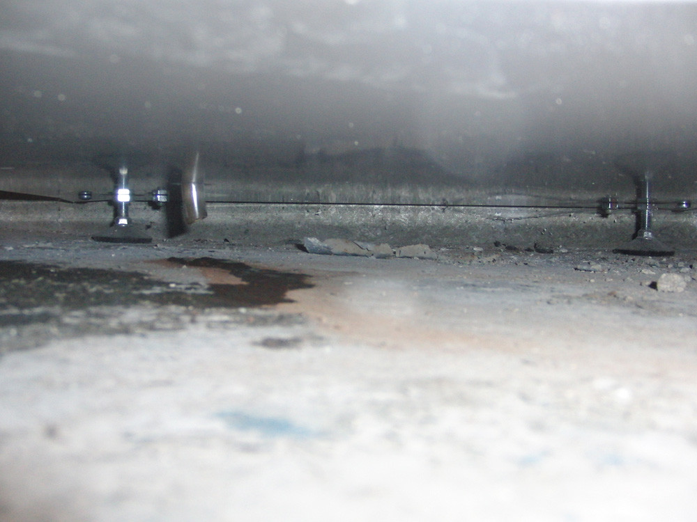

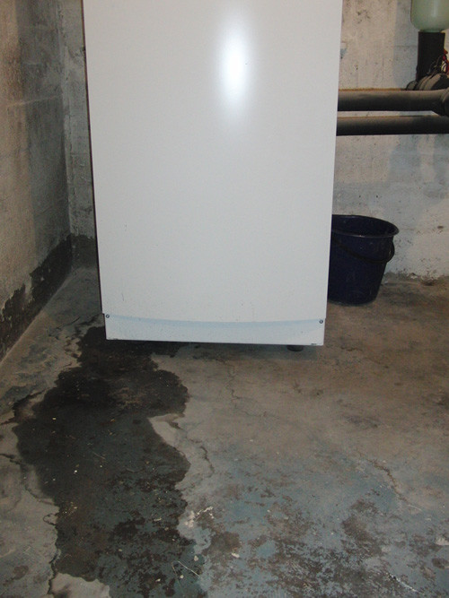

Jag har en gammal Thermia värmepump som brukar släppa ut knappt en halvliter vatten på golvet, inte så ofta men kanske någon gång i månaden. Så här har det varit sedan vi fick den installerad men jag har inte brytt mig så mycket då det är en gammal källare men nu har vi tänkt renovera och skulle helst vilja slippa detta.
När jag tittar under skåpet så sticker det ut ett litet rör som vattnet kommer ifrån. Vad är detta för vatten och är det meningen att det ska vara så?
Det är inte expansionskärlet då detta har ett rör vid sidan om pumpen där den kan släppa ut vatten.

Det ser ut att vara en dräneringsslang för kondens.. Har aldrig öppnat den där pumpen men förmodligen är det från någon form av kondensplåt..
men skruva bort fronten och kontrollera så det inte är något läckage på kylsidan..
