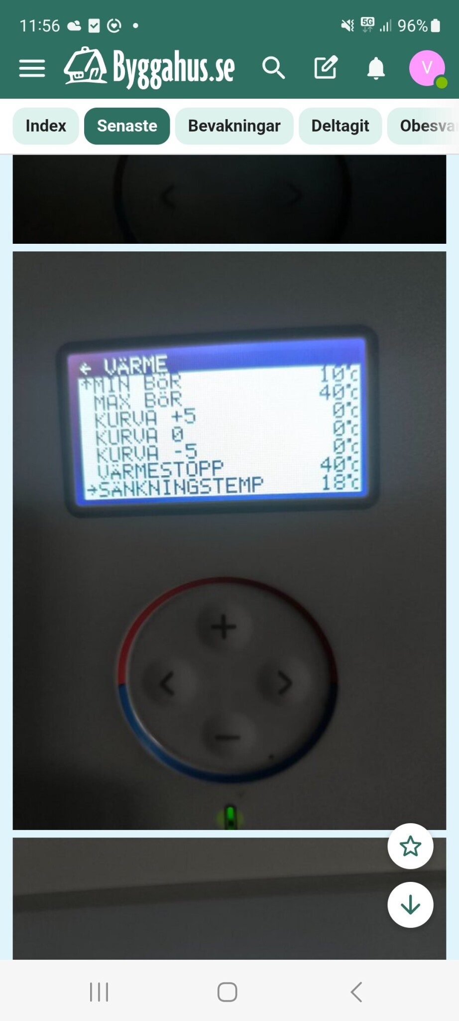

Hyr ett äldre hus med en luft-vattenvärmepump. Jag år helt obekant med denna sortens uppvärmning och skulle behöva råd om hur man kan ställa in värme utan att det kostar en förmögenhet/spara energi.
Våra element blir varma, men upplevs ändå kallt i huset (som sagt ett äldre hus med dålig isolering antagligen).
Inställningar ser idag ut på följande vis:

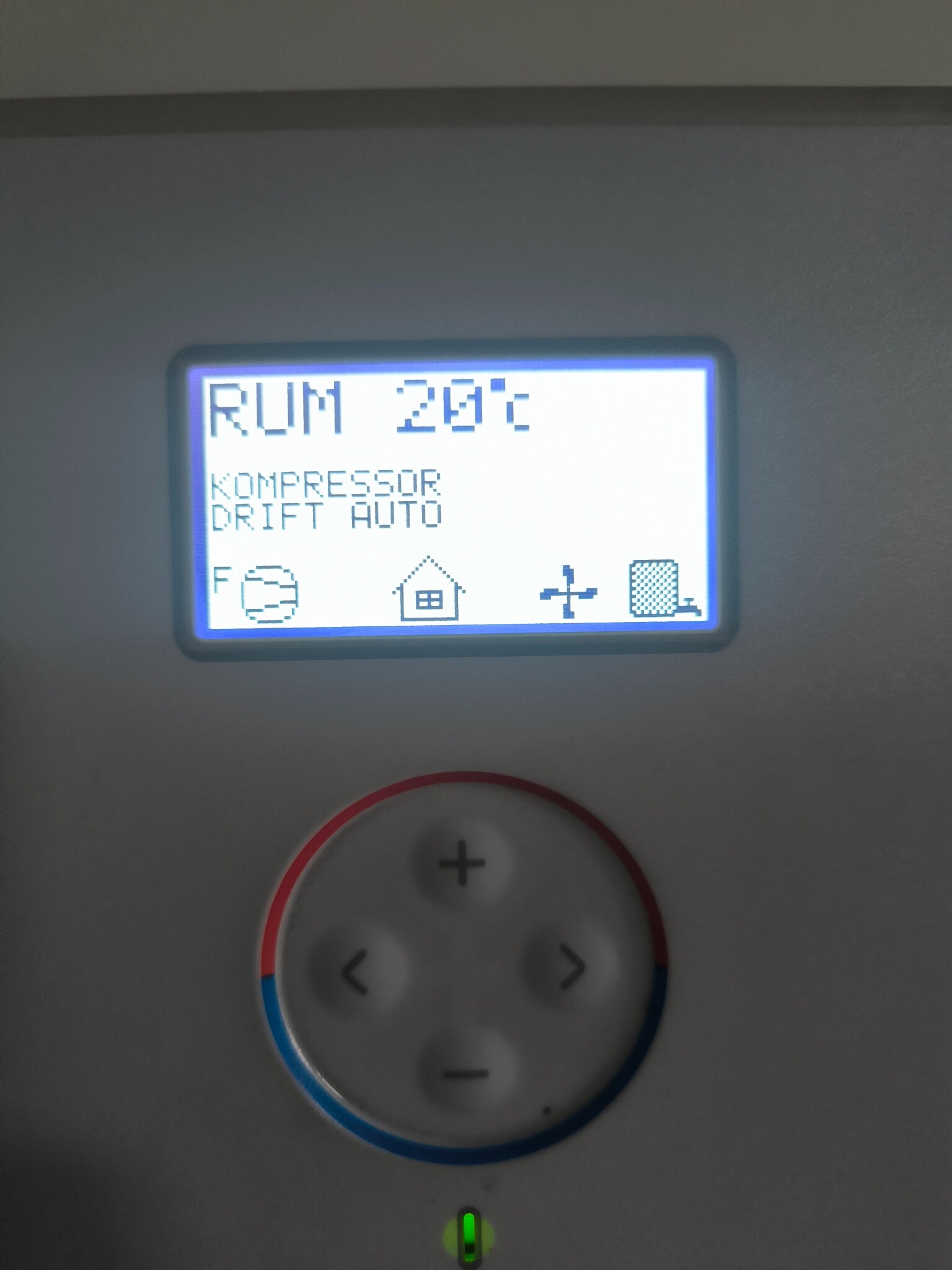

  • Display på luft-vattenvärmepump med inställningar: rumstemperatur 20°C, kompressor i auto-läge, kontrollpanel med knappar.

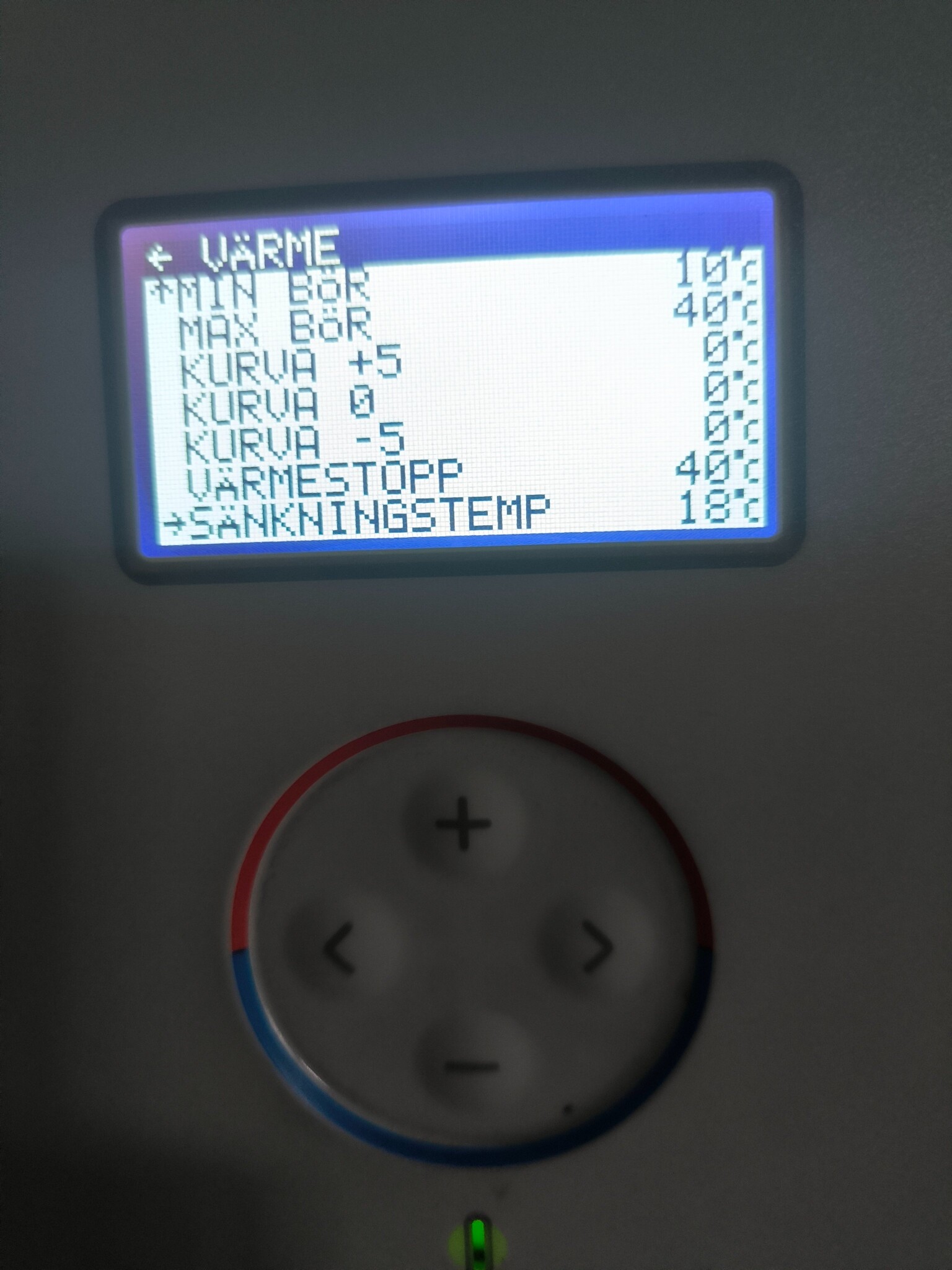

  • Skärm med inställningar för luft-vattenvärmepump, visar värmekurva och temperaturvärden, inklusive min och max temperatur och justeringar.
  • Display på luft-vattenvärmepump med inställningar: Min bör 10°C, Max bör 40°C, Kurva +5, Kurva 0, Kurva -5, Värmestopp 40°C, Sänkningstemp 18°C.

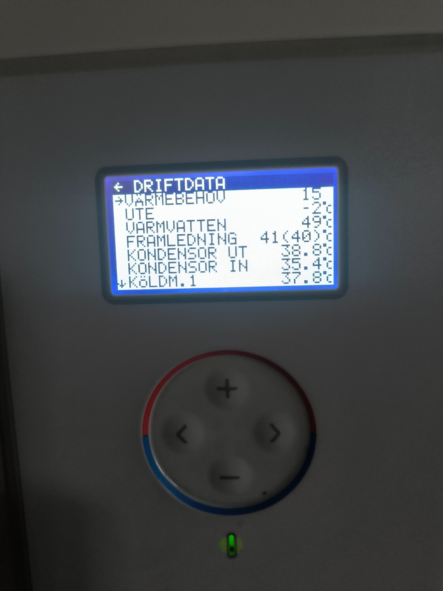

  • Display på luft-vattenvärmepump med temperaturinställningar: varmvattentemperatur, framledning, kondensortemperaturer samt värmebehovsprocent.

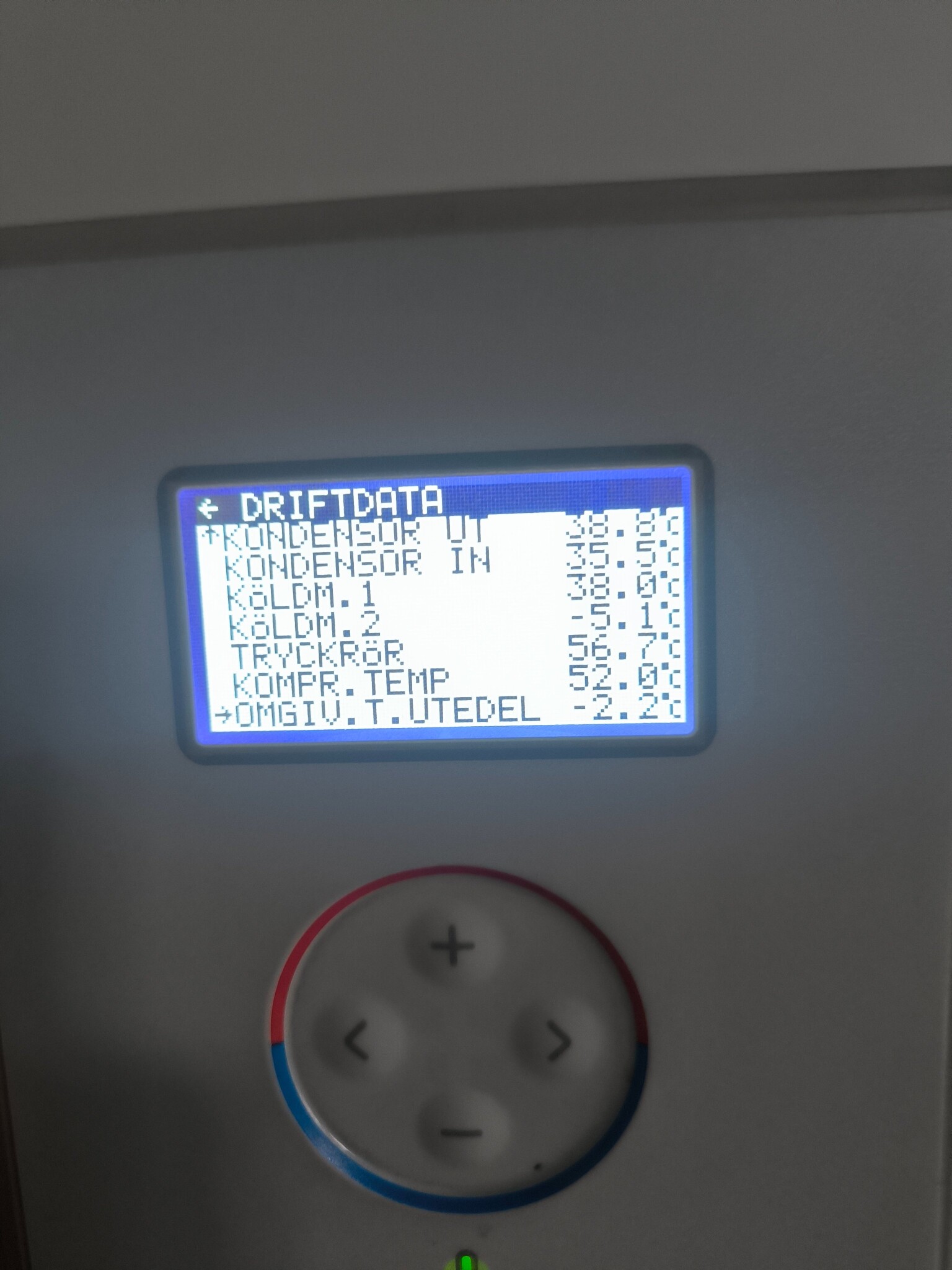

  • Kontrollpanel för luft-vattenvärmepump med visning av driftdata och temperaturvärden.

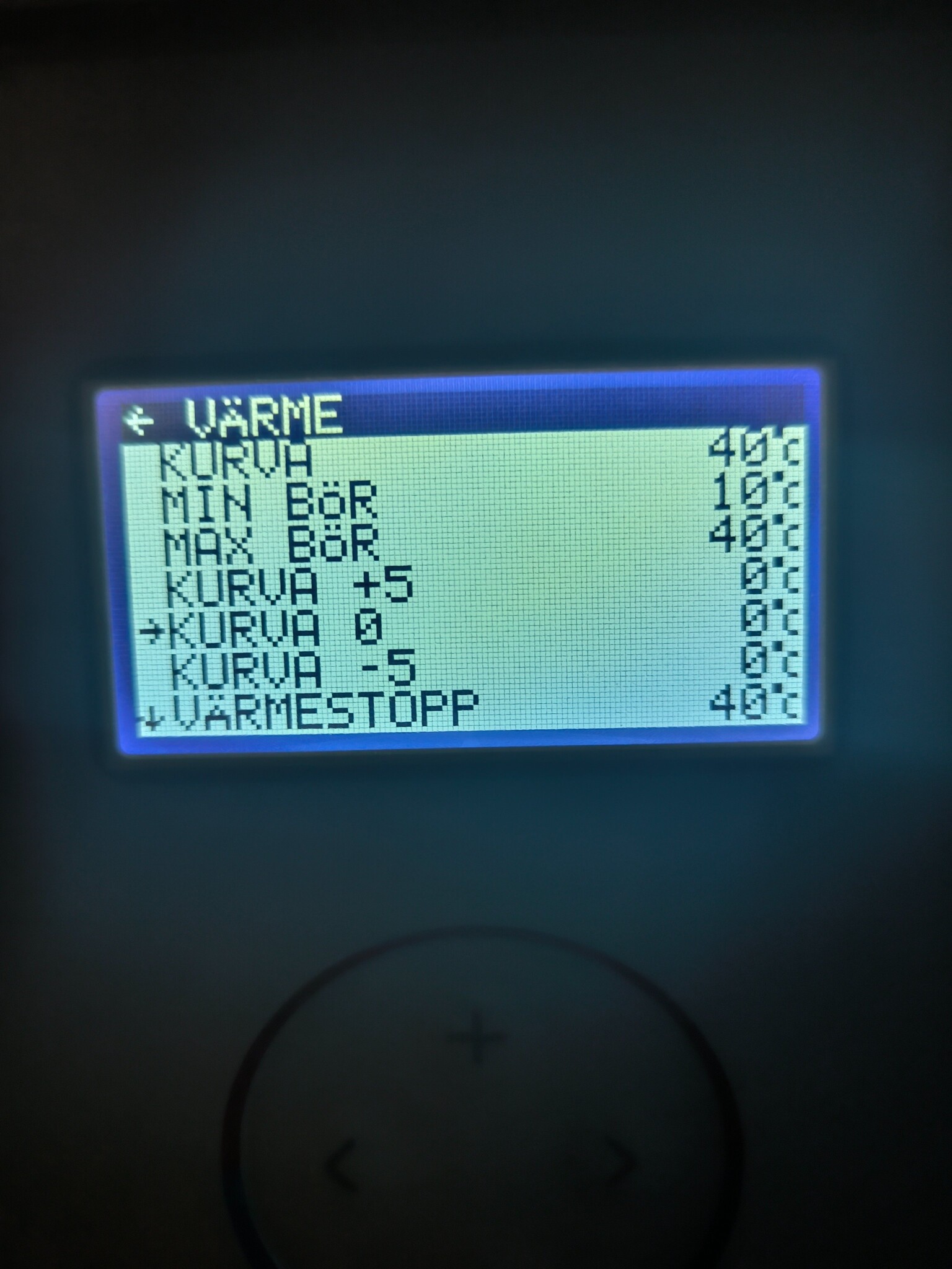

Du har standardinställningar och eftersom du upplever att huset känns kallt pga dålig isolerat/gammalt hus är inget ovanligt.
Om du tittar på bilden där det står +5.0.-5 är dina kompboxar och just runt 0 grader ute och blåsigt skulle jag höja exempel +5 och 0 till typ 3 på bägge boxarna för att se om inomhustemperaturen känns bättre.mao så höjer du framledningstemperaturen med 3grader när utomhustemperaturen är runt 0.
Du ökar/sänker värdet med +och -knapparna.
Du markerar genom att pila nedåt och ställer dig på exempel +5 så den blir svart sedan är det bara höja eller sänka.
Ps:du kan även höja på din första bild där det står 20 genom att trycka på +knappen så rum 20 blir 21 grader istället .
