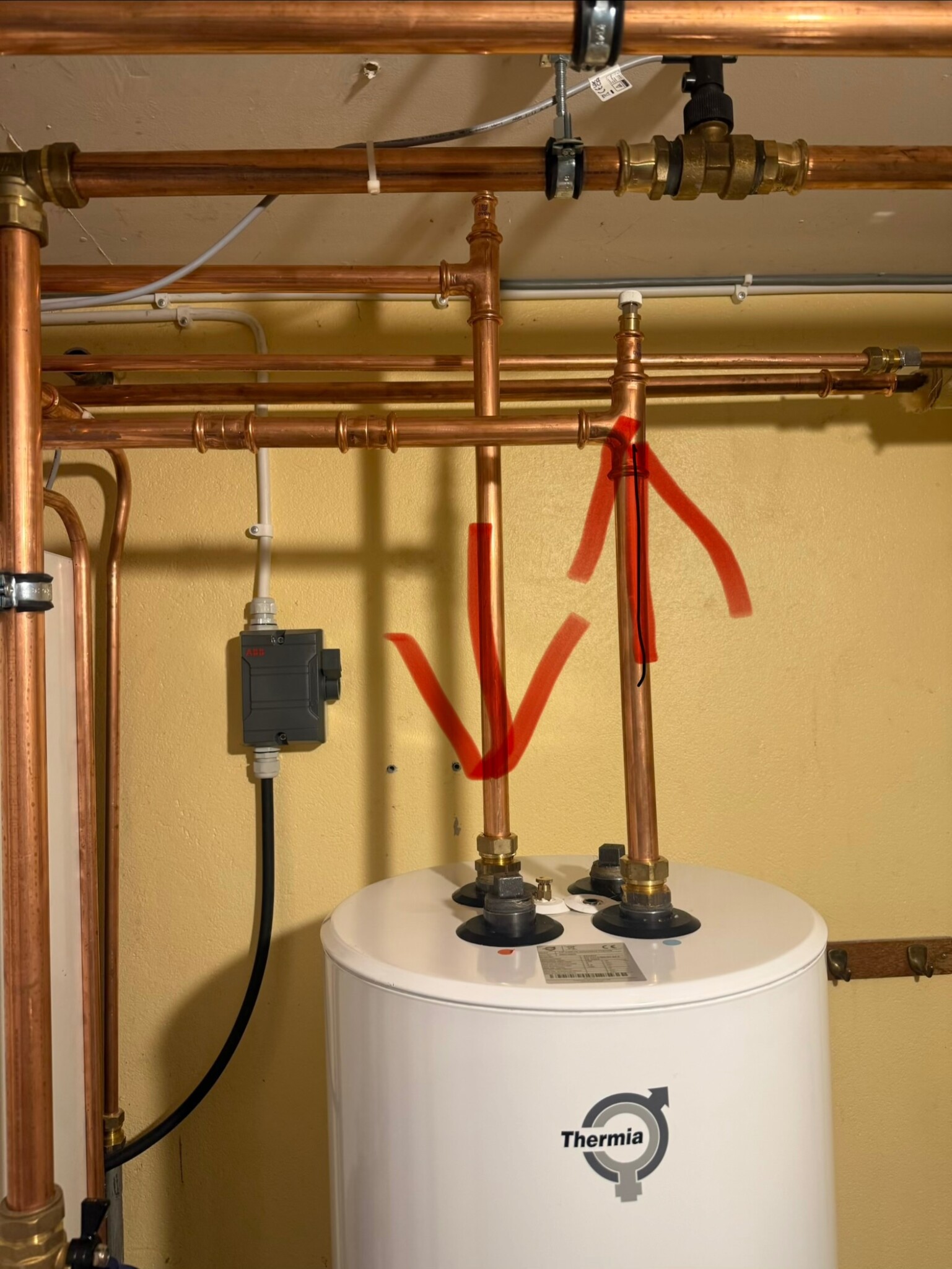

Böt ut i vintras min gamla panna till luftvatten( thermia total eq innedel med XTR utedel) och fick rejäla problem med knäppnigar i hela huset, framförallt när den avfrostar ofta. Samma som installerade systemet monterade då en knäpptank med 2-rörskoppling på framledningen. Ingen skillnad efter detta.
Nu när det är sommartid och den bara ska göra varmvatten så hör man även då rejäla knäppningar i radiatorsystemet vid vv-körning.
Tror ni att en 4-rörs koppling med separat cirkpump kan avhjälpa detta?
Pil ner är inkommande från panna och pil upp är stigaren
