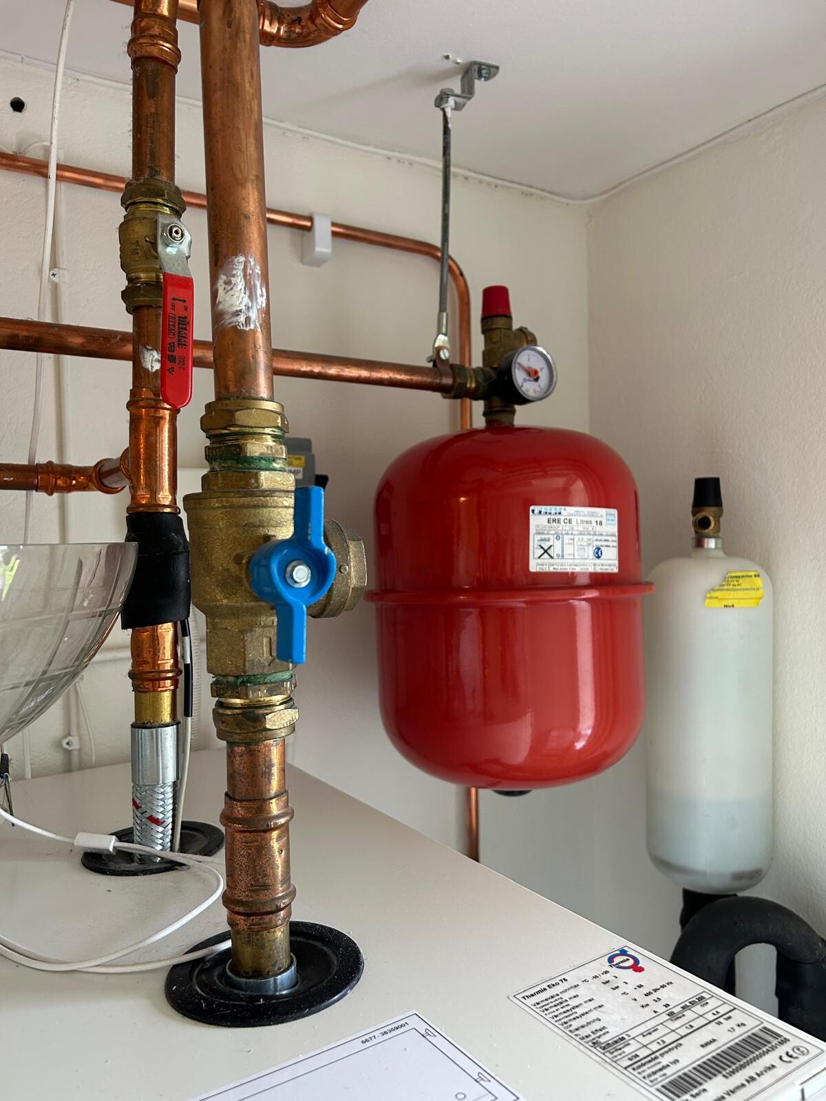

Vi har en Thermia EKO 75 bergvärme, vi har även en sån här köldbärare.
Senaste tiden så har den strulat lite (jag fyllde på köldbärarvätskan för drygt 2 månader sen - genom att lyfta svarta "locket/säkerhetsventilen" och hälla i nytt) , nu har kallvattnet fluktuerat lite, ibland blir det kallt sen går jag ner och vrider på svarta "ventilen" som på bilden är i mitten av den vänstra maskinen då sätter kallvattnet igång igen, men sen några timmar senare så försvinner det.
Varmvattnet beteer sig också lite konstigt, blir inte lika varmt som tidigare.
Någon som har en tanke om det? (kolla även köldbärarvätskan , den är mörk också)

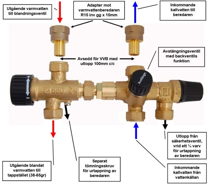

Du menar väll att varmvattnet strular å inte kallvattnet?
Om varmvattnet börjar fungera när du vrider på svarta ratten över vänstra maskinen, alltså på blandningsventilen, så tyder det på att blandningsventilen håller på att ge upp, tex pga kalkavlagringar. Åtgärdas genom byte av blandningsventilen.

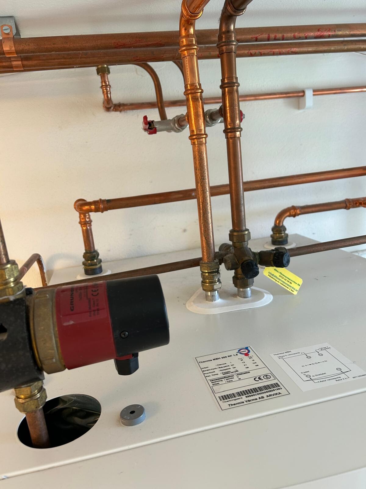

Nej, det är faktiskt kallvattnet (!)
Med de två sista bilderna, som inte fanns när jag började skriva, så är det tydligare vad som strular.
Du har ingen blandningsventil, just där iaf, utan bara avstängningsventil med inbyggd backventil på inkommande kallvatten, säkerhetsventil samt påfyllningsventil med backventil.
Då är det backventilen på inkommande kallvatten till VVBn som strular.

Vart på bilden sitter backventilen?
Den sitter inbyggd i ventilröret ihop med avstängningsventilen,
Bilden visar en ventilkombination med avstängnings- och blandningsventil samt kopplingar för kall- och varmvatten med instruktioner genom pilar och text.
Du har bara högra halvan, vänstra halvan (som är själva blandningsventilen) kan sitta på annat ställe.
