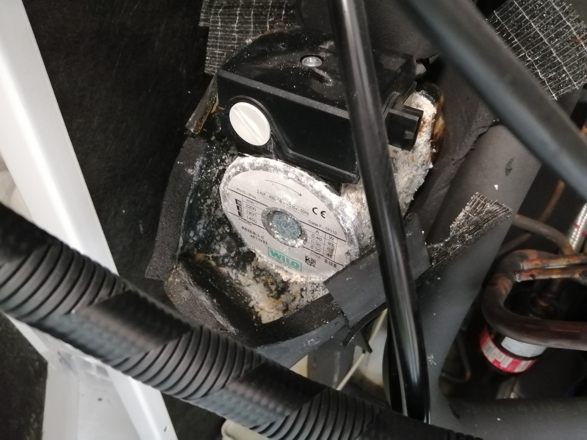

Har bergvärmepump Thermia Eko 55. När köldbärarpumpen ska starta (kontaktorn slår till) löser jordfelsbrytaren ut. När jag kopplar loss kablarna till pumpen löser inte jfb ut. Kör tillsvidare på enbart tillsatsvärme (elpatroner). Kan man byta en sådan pumpmotor själv? Är motorn separerad från pumpen så att man inte behöver tappa ur brinevätska?
  • Bergvärmepumpens innandöme med synlig pumpmotor och tillhörande elektronik, täckt av ett lager av damm och isoleringsmaterial.
Finns det avstängningar på rören alldeles innan respektive efter pumpen? I så fall läcker ytterst lite köldbärarvätska ut. Är en standardpump så en sådan kan inte vara svårt att hitta. Kanske räcker det sedan att avlufta genom det lilla skruvlocket i mitten.

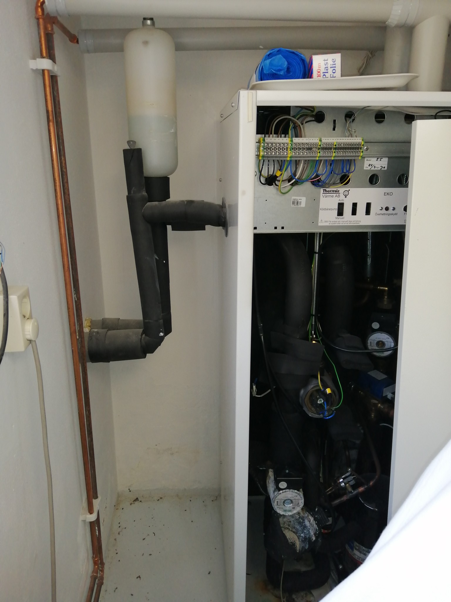

Uppvärmningsskåp med expansionskärl, ledningar och elektriska komponenter, saknar ventiler.
Det finns inga ventiler vare sig utanför eller inne i "skåpet". Kan man möjligtvis separera motorn från pumpen och bara byta motorn?
Nej man tar bort hela drivsidan med impellern på cirkulationspumpen så hela pumphuset öppnas. Ser ut som det sitter någonting rektangulärt på det inre horisontella röret mellan värmepumpen och vertikala röret till köldbärarbehållaren. Det kan vara påfyllnings- och luftningskopplet. Man behöver skära upp rörisoleringen och titta närmare.

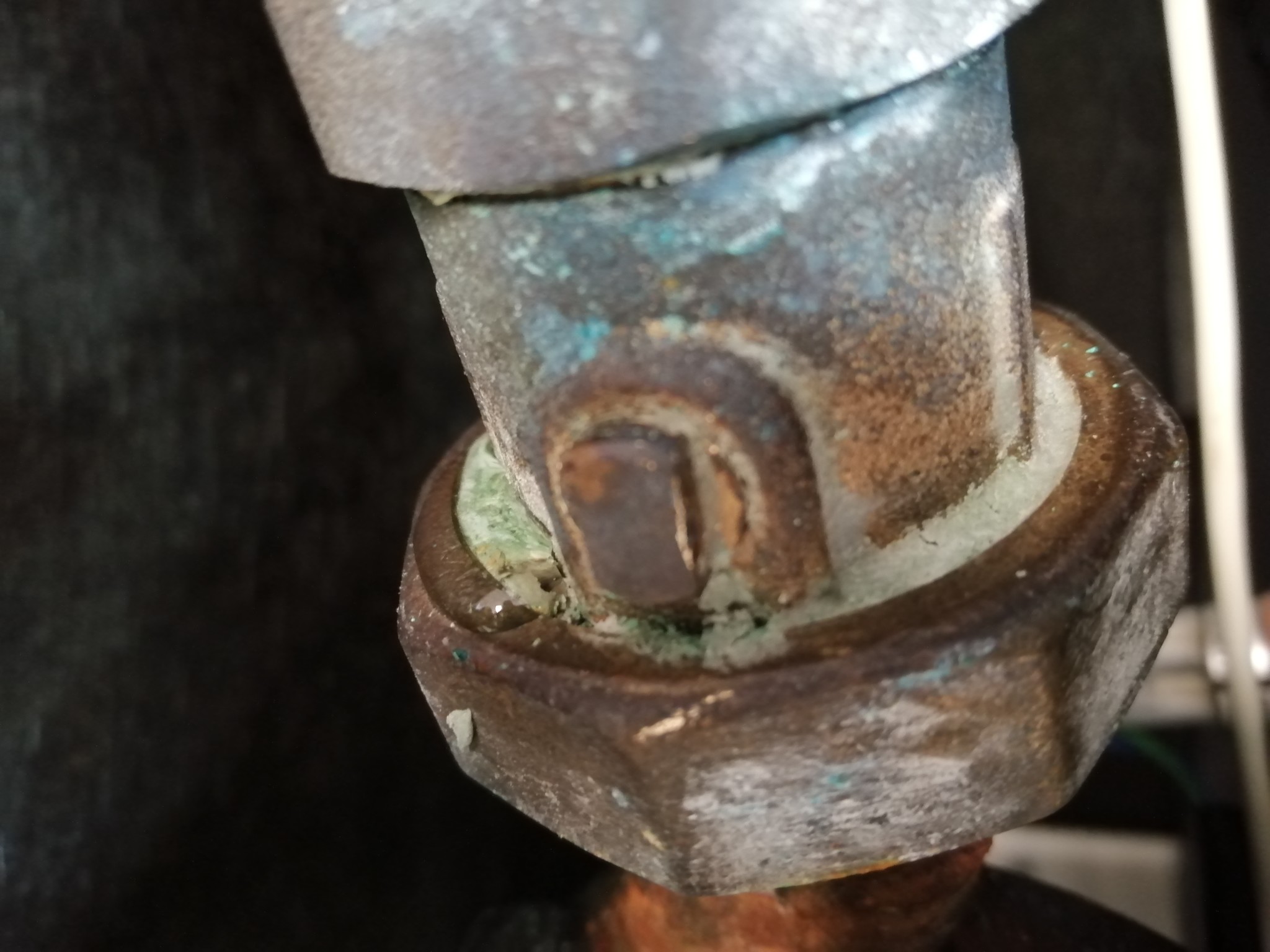

Jag hade lyckligtvis fel om avstängningsventiler, sitter på varsin sida om pumpen, se bild. Nu är pumpen för 2200 kr bytt, tog en timme för en kyltekniker. Rostig avstängningsventil nära en pump som beskrivs i inlägget om byggarbete.
