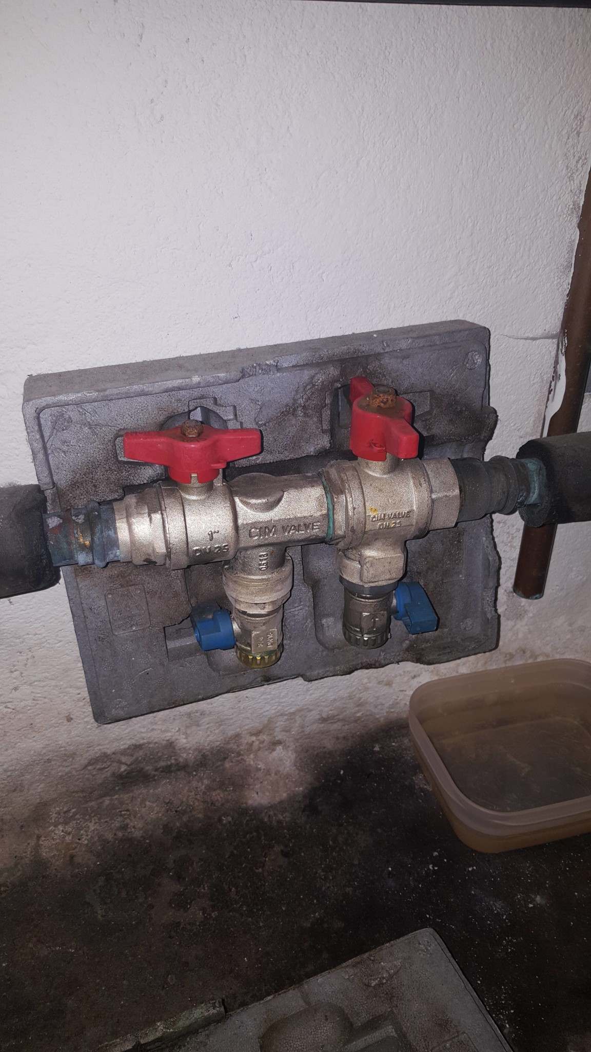

Tror jag har problem med min värmepump. Trycket på elementen. Pumpen är 10 år gammal tror jag eller har för mig det. Men nu till problemet. Trycket försvinner på mindre än en dag i systemet. Jag fyller på och senare är de lika lite igen. Fyller upp till 1 bar och senare när jag kollar så är de nere på hälften. Sen helt plötsligt så är trycket uppe igen. Har kollat när pumpen kör och när pumpen inte kör. Är det jag som inte bara förstår eller är de nå som är fel. Öveetrycksröret är blött och det är blött under där röret slutar.

Kan vara fel på expansionskärlet. Kolla om det kommer vatten när man trycker in stiftet i däckventilen. Då måste den bytas. Kommer det inget eller luft kan det gå att pumpa upp gummibälgen till rätt förtryck igen.

Jag öppnade den kranen som var stängd uppenbarligen. Antagligen så här någon unge stängt av den och vi har inte märkt något när de varit varmt ute eftersom det går inte åt så mycket värme då! Men som sagt gick i 20 min utan avfrostningar och jag var överlycklig. Men då kom lågtryck löst istället och det tyder på luft i systemet.

Den där modellen har väl en etanollösning mellan ute- och innedelen? Inte helt lätt att fylla på, och dessutom ganska känslig på blandningsförhållandet så jag rekommenderar att du tar dit någon som kan Thermia.

för det första skulle kranarna stå Så! Sen var de givare till brine in som var trasig. Sen var det en grej till som har med avfrostningen att göra.den sköter öppning och stängning avvrostningen. Sen var de lite andra fel som expansionskärlet var trasigt och läckte vatten.
Men som sagt. Efter uttaget givare och lite lek med den så kunde den visa allt mellan -17-10 grader plus i handen. Ha ha ha . Inte så konstigt att den gjorde avfrostningar när den skickar väldigt fel värden.
