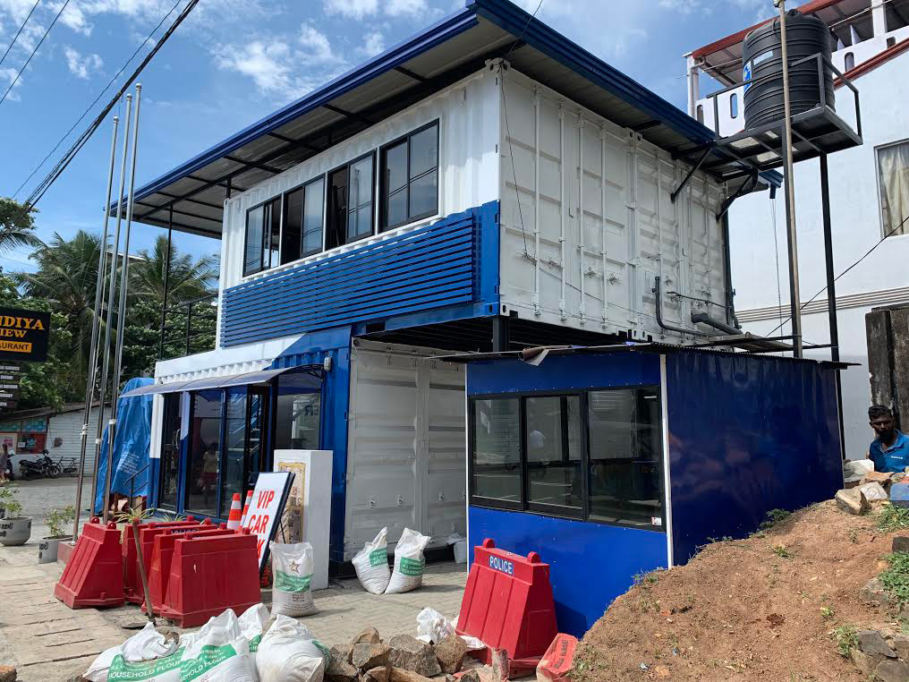

Vår filmare Ludvig är i Sri Lanka just nu. Gissa vad de bygger hus med där? Contairar! Fick just den här bilden:
Tvåvåningshus byggt av blåa och vita fraktcontainrar i Sri Lanka, med en person vid sidan.
Häftigt att få se fler kreativa containerhus!
