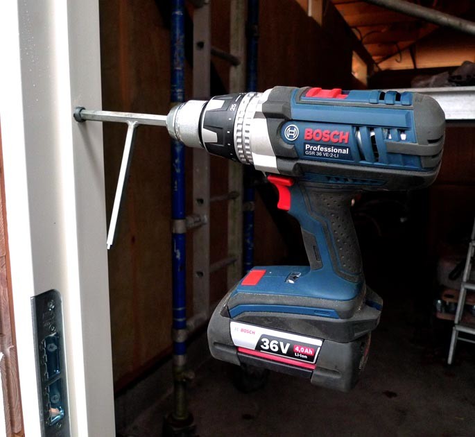

Nästa uppgift för Boschen blev att skruva i karmskruv vid montering av en ytterdörr. En vanlig enkel manuell karmskruvsnyckel av den typ som följer med i kit med karmskruv monteras i chucken på dragaren och maskinen drog i 10 st karmskruv utan några som helst problem, enkelt, snabbt och kontrollerat.

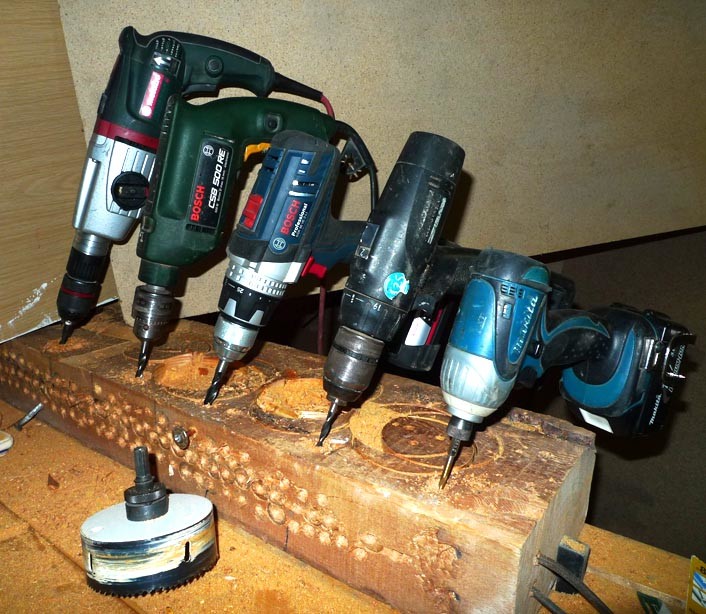

Test med stor hålsåg
För att verkligen sätta Boschen på prov tog jag fram en rejäl 100+ år gammal timmerbit av norrländsk fura och en 111 mm hålsåg. Föga förvånande, hoppas jag, fick Makitan och min gamla trotjänare Atlas Copcon vila sig igenom detta test. Här ställdes Boschen mot Metabon och den gamla gröna Bosch slagborrmaskinen.
Videon nedan ger en uppfattning om resultatet.
[video=youtube_share;nkOK2kdn69Y]http://youtu.be/nkOK2kdn69Y[/video]
Som summering kan jag säga så här, nästa gång jag ska borra ett 111 mm hål, då får Metabon vila. Som ni kan se av bilderna i filmen ovan har jag kört några prov med hålsågen, till slut var det fullt av hål på båda sidor av timmerbiten. Jag har valt ut de två bästa sekvenserna och resultatet är imponerande, till Boschens fördel, den jobbar starkt och målmedvetet utan tvekan hela vägen ner till botten, varje gång. Metabon klarar också jobbet galant, men har en tendens att nypa, troligen till följd av att slirskyddet går in och slår ifrån. Jag tänkte att jag skulle undersöka den saken lite närmre för jag tycker det sker förtidigt, samtidigt har Metabon varit nära att vrida handleden av mig några gånger tidigare, så jag var lite förvånad över den biten faktiskt.

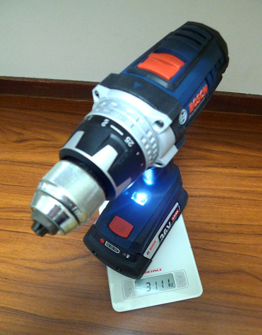

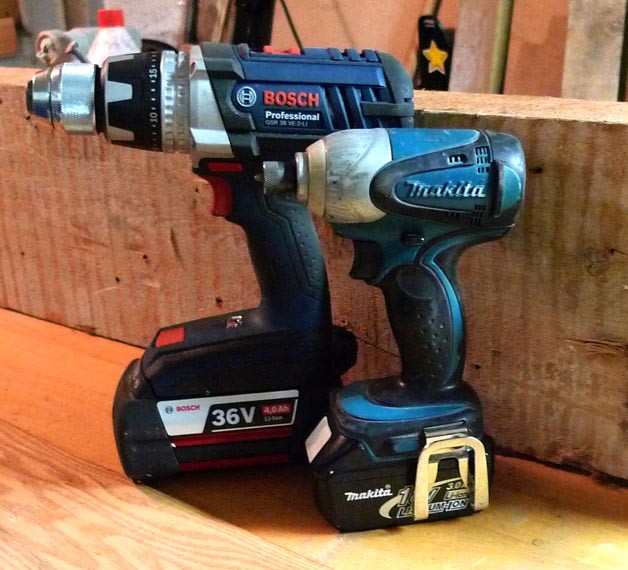

Ergonomi
Denna maskin ska inte jämföras med 18V borrskruvdragare ämnade att köra hundra- och tusentals golv-, panel- och trallskruv med. Den ska istället jämföras med sladdburna maskiner ämnade för lite mer rejäla jobb än nyss nämnda, och andra batterimaskiner i samma klass. Följdaktligen bör man ha det i åtanke när man tittar på ergonomi också.
Jag har nog ganska normalstora händer, jag har inte noterat något särskilt kring handtaget, dess känlsa eller storlek, varken på plus eller minussidan. Om jag tänker till och känner efter, skulle det kanske kunna vara aningen mindre för mina händer. Men snittet på målgruppens handstorlek kanske är lite över normal, å andra sidan
Vad gäller balansen känns den helt ok, tippar inte framlänges vid normal användning, utom när man hänger på en 111mm hålsåg, vill säga, men det hör ju liksom till.
Så till vikten, en liten tabell

Jag måste säga att jag blev lite förvånad, jag trodde att borrskruvdragaren skulle ligga lite närmre den gröna Boschen och med lite större skillnad upp till Metabon. Den stora skillnaden mellan Metabon och Boschen är dock balansen. Metabon håller man ända längst bak och tyngden finns i växellådan en kilometer eller så längre fram, känns det som, medan Boschen är välbalanserad, det gör så klart att Boschen är mycket enklare att handha än Metabon, rent viktmässigt. Man ser också den stora skillnaden mellan Boschen och Makitan, och inser då varför Boschen inte riktigt lämpar sig för ”normal” skruvdragande i större mängd.

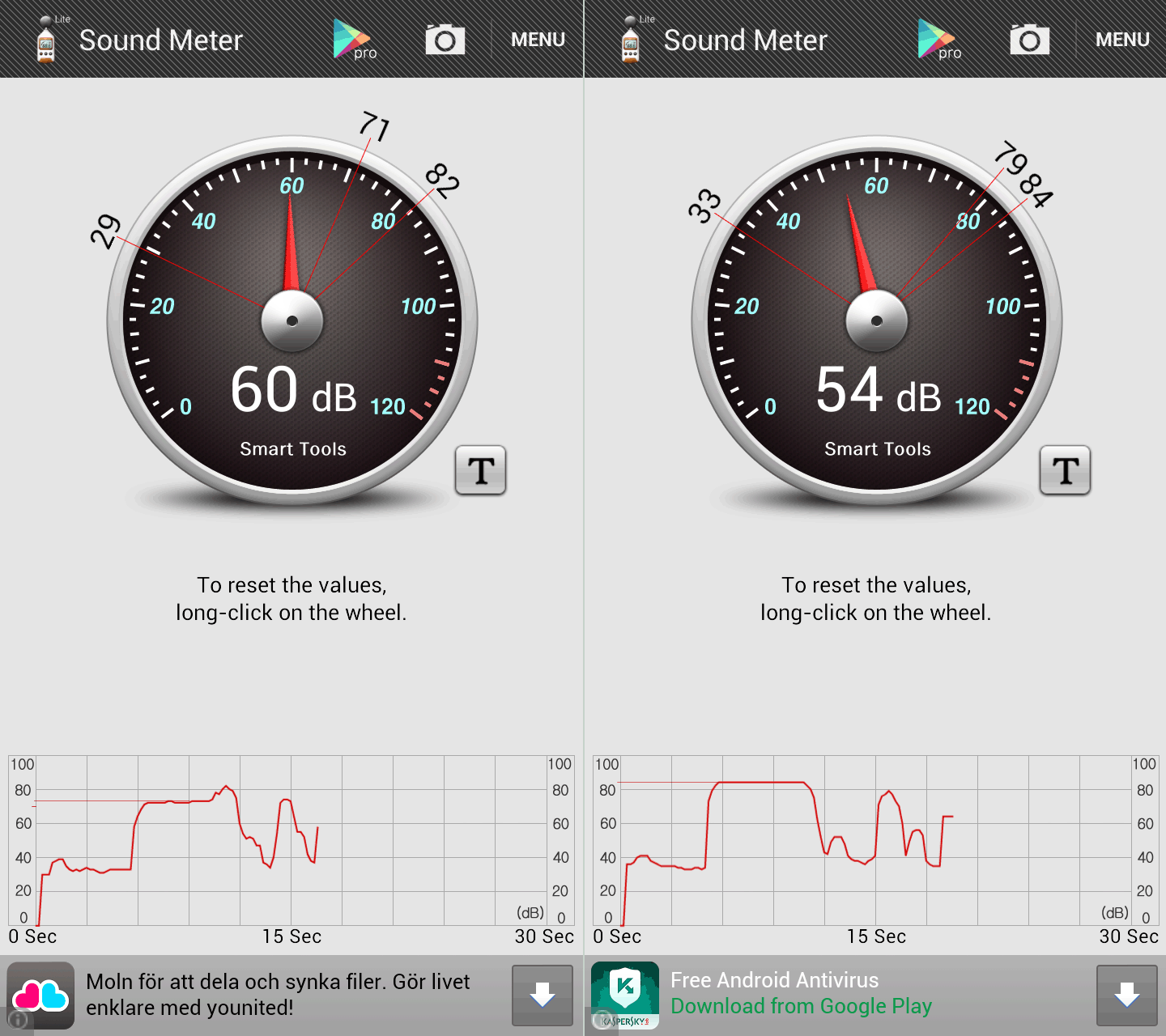

Hejsan
Gjorde en liten enkel ljudtest av maskinen under kvällen. Rent spontant kan jag säga att jag inte upplever den som bullrig, funkar utmärkt att köra utan hörselskydd, vilket man inte kan säga om slagskruvdragaren när slagfunktionen går in.
Laddade ner en ljudmätningsapp på mobilen och la den ca 40cm från maskinen. Testade Boschen och min Makita slagskruvdragare med en 6x120mm träskruv i en vanlig träregel.
Maxvärdet på Boschen är när momentbegränsningen slog till på slutet. Under själva skruvningen låg ljudet som synes på drygt 70dB mot Makitans 84 dB. Ganska stor skillnad alltså på 10-12 dB, sen är det ju inte riktigt äpplen och päron som jämförs.
Man ska inte lägga allt för stor vikt vid absolutvärdena då jag inte på något vis kalibrerat ljudmätningen, utan det får endast ses som en jämförelse.
Rent ljudmässigt är min uppfattning att Boschen är helt ok tycker jag.
_______________Bosch______________________________Makita______________
Själva skruvningen pågår under perioden 6-12 sekunder i diagrammet.
Siffran under nålen i instrumenten är momentanvärdet när jag tog bilden, inget att bry sig om.
De tre värdena runt ramen är min, medel och max. Maxvärdet för Boschen är när momentbegränsaren går in, och maxvärdet för Makitan är under slagskruvdragning.

Jag har under helgen monterat en garageport och använt Boschen en del parallellt med min makita slagskruvdragare.
En sak jag noterat är att jag vid flera tillfällen försökt hänga boschen i byxorna, som jag gör med makitan. Det är bara det att den inte har någon sådan krok, det saknar jag. Får nog fixa det på något vis. Och kanske ett rejälare bälte...
Sen lite paradoxalt har jag noterat att Boschen är lite bättre när man vill ha kontroll på hur hårt man drar en skruv, men samtidigt ger makitan mer finkänsla. Det hela beror på att slagskruvdragaren är brutal, den drar rejält hårt utan att man själv märker så mycket. Jag har noterat att det är farligt att skruva beslag med slagskruvdragaren, för en stor andel av ankarskruven blir överdragna och går av direkt om man försöker dra ur dem igen. Men man märker inget när man drar i dem. Samma sak med andra skruv. Jag har dragit en hel del skruv och mutter, M6-M8, och har märkt att med slagskruvdragaren är det tufft att lossa en sådan mutter med vanlig 13-nyckel, så hårt draget blir det. Med Boschen märker man mer hur hårt man drar, för den ger feedback genom att den vrider emot, vilket iofs är jobbigt för handleden. Samtidigt är Makitan bättre på finkänsla, och det beror just på att man, när det går tungt, inte behöver hålla emot för kung och fosterland, vilket gör att man kan fokusera på att få saker raka. Ja, det var lite för- och nackdelar åt bägge håll med vanlig- vs slagskruvdragare.
Får ta och kolla vikten på batteritigersågen, den tynger ner en del när jag hänger den i byxan med sin krok
Men det funkar.
Edit: Jo, den väger visst 3.6 kg utan batteri. Så det ska nog vara lugnt med Boschen i byxan
