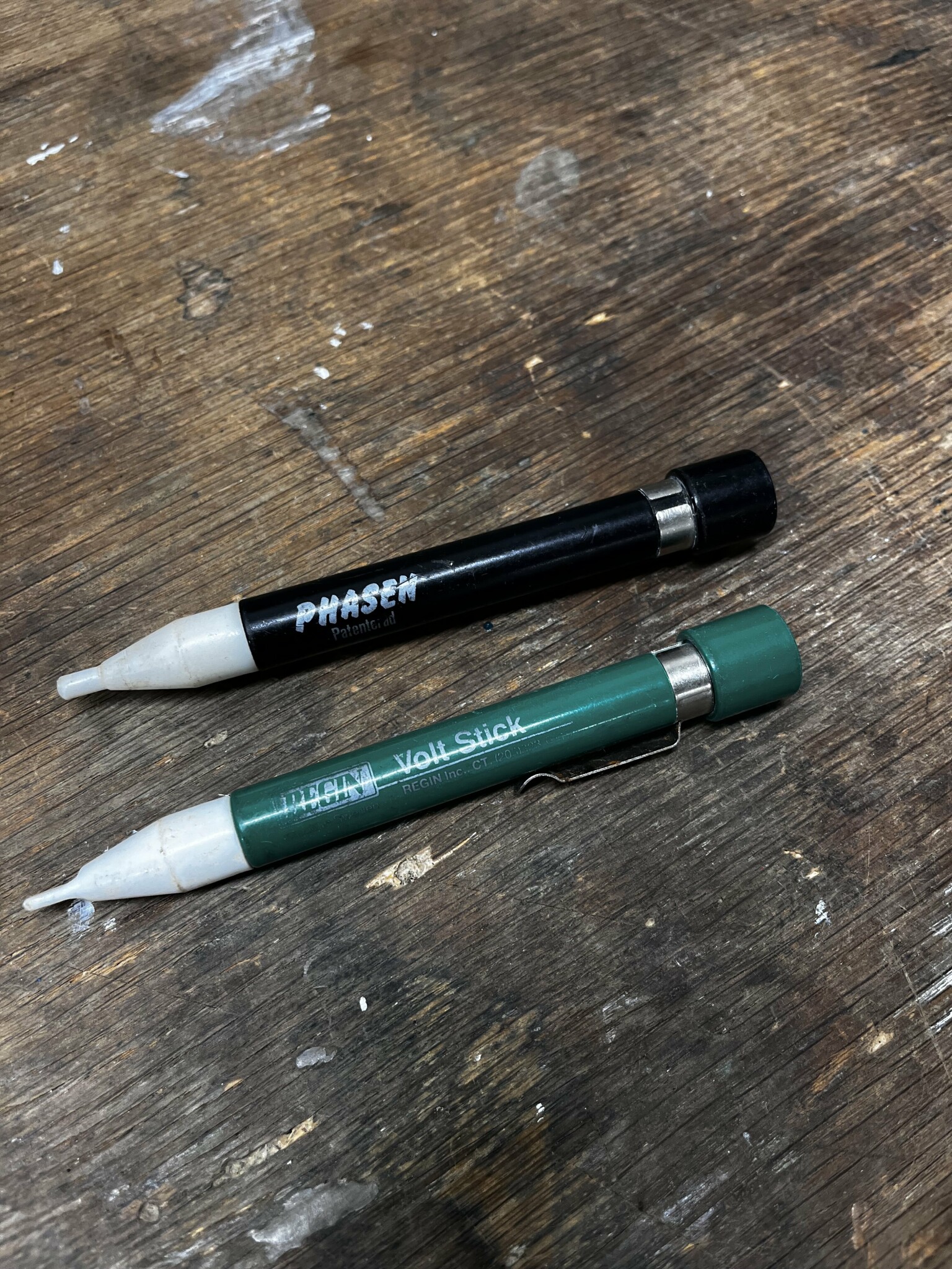

Det är nog mig du syftar på :). Var ett av mina första sommarjobb. Vi lödde, monterade och testade. Kanske finns någon mer här, isåfall är världen liten för vi var typ 5 pers som jobbade på det stället på 90-talet.
Jag har även ett ex av pennan för den amerikanska marknaden(?).
Två märkpennor på slitet träbord, en svart och en grön.
