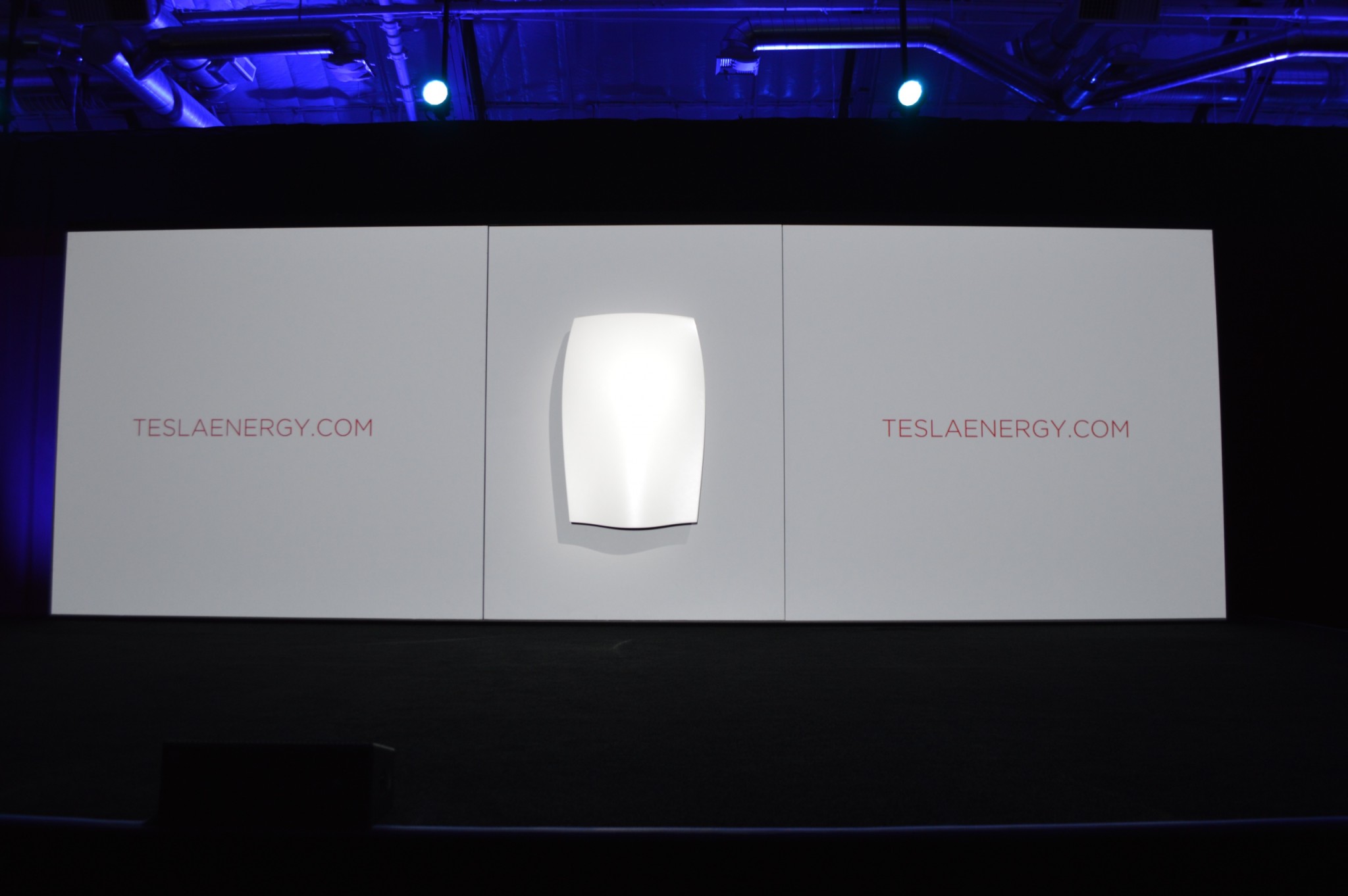

Tesla släpper ny produkt för husmarknaden som många anser kommer att övertrumfa bilproduktionen.
http://arstechnica.com/information-...-home-battery-will-cost-3500-for-10kwh-units/

Tja, en fördel med Li är tydligen att man kan hänga upp hela paketet på en vägg.
Men jag ser en bild på ett paket som är större än en gubbe också, kan det vara nåt i stil med 100 kWh?
10 kWh låter lite magert.

Det stämmer. De visade 100kWh-modulen som kan byggas ut oändligt (parallellkopplas?). För hemmabruk går 10kWh-modulen att expanderas med ytterligare 8st.Bo.Siltberg skrev:
3500$ med 10 års garanti, tycker jag ändå låter överkomligt för den som vill vara off-grid. Detta är helt utan subventioner.
Musk avslutar rätt sturskt: "...Our goal here is to fundamentally change the way the world uses energy at the terawatt scale," ... "The goal is complete transformation of the entire energy infrastructure of the world." Han är säkerligen helt seriös i det uttalandet. Frågan är hur befintlig energisektor ser på detta. Är du redan omkörda?
