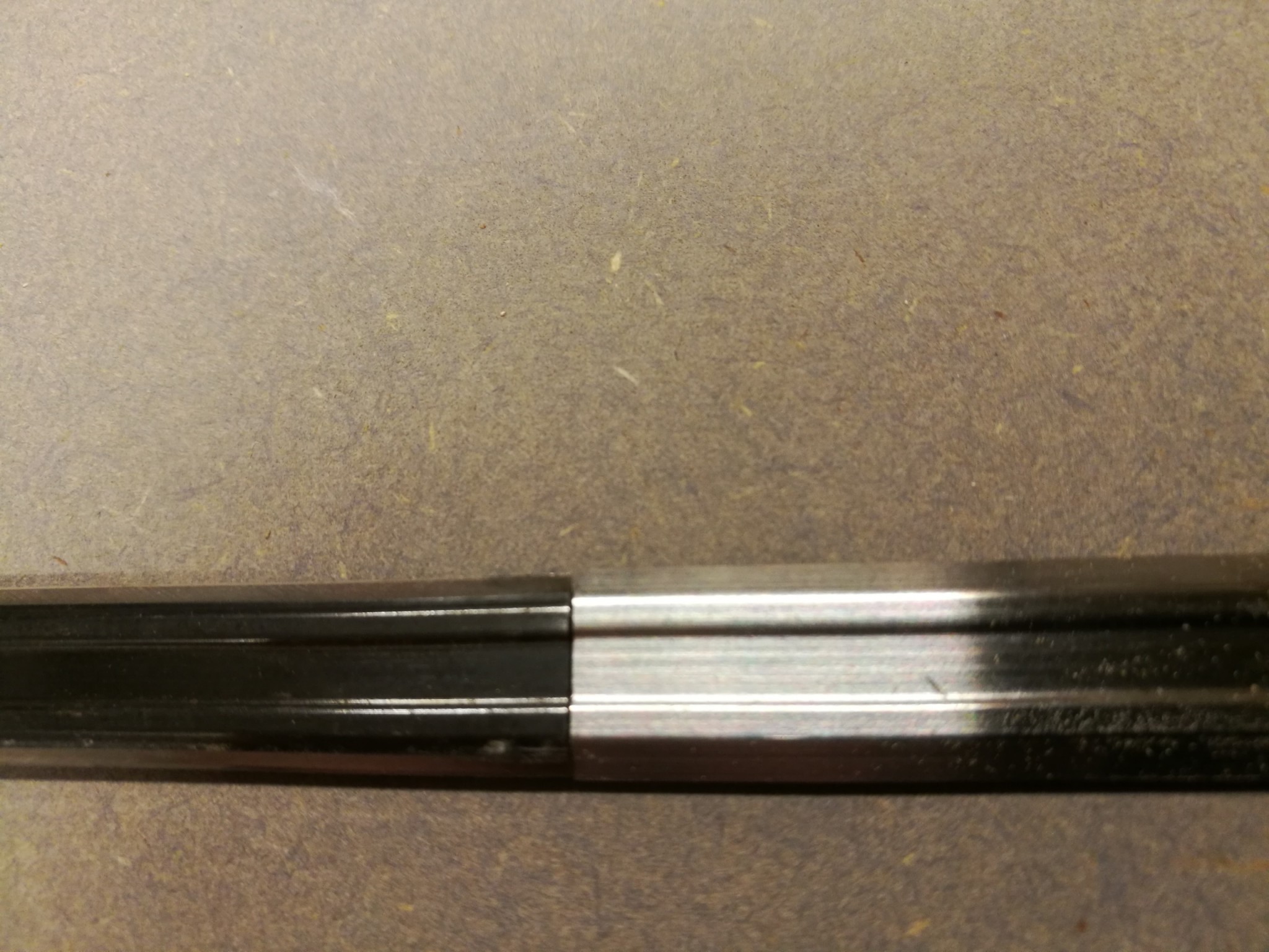

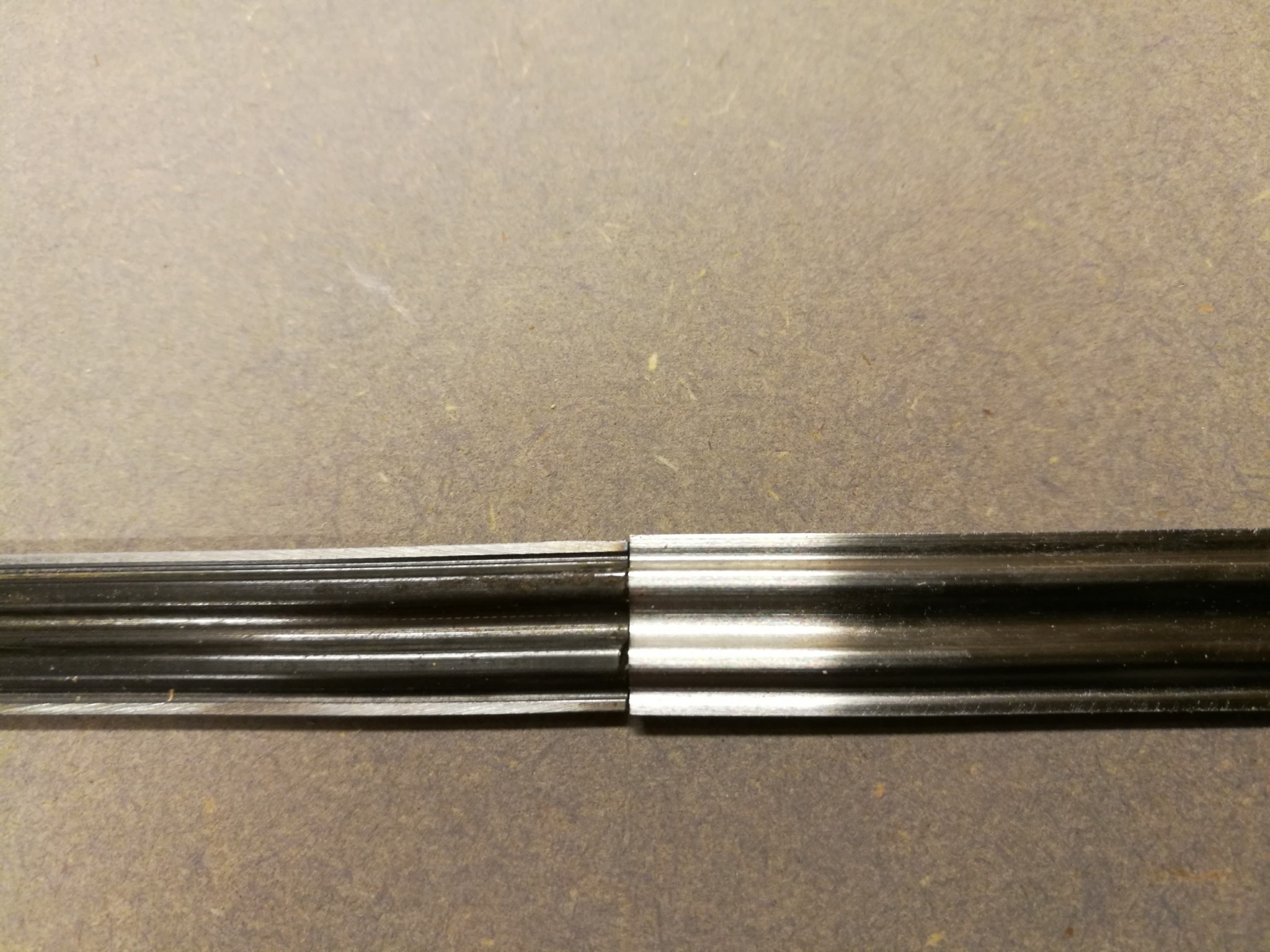

Bytte fabrikat på hyvelstål för ett tag sen, från nåt jag köpte från england till cmt, båda tersa av samma standard.
Med nya cmt stålen fick jag snipe på rikten vilket jag aldrig fick med mina gamla stål. Well, det va ju märkligt med rattade upp utmatningsbordet för att bli av med problemet.
Tycker dock även hyveln varit "studsig" med nya stålen, som om jag konstant hyvlar mot fiberriktningen. Eller rättare sagt som att ämnet studsar uppe på stålen, eller att stålen vibrerar.

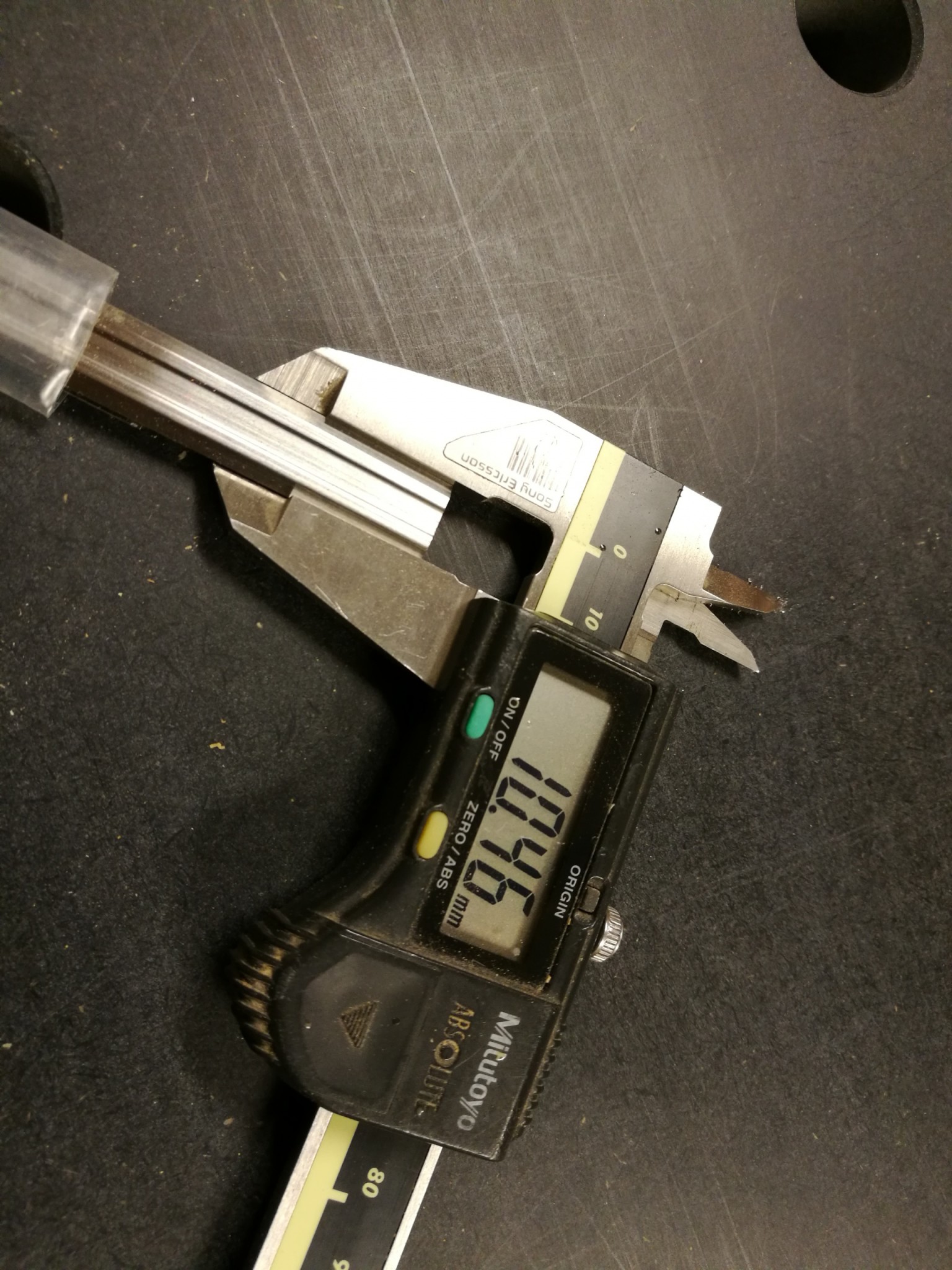

Idag fick jag nog och tog av möget, mätte upp dom till 10.45 i bredd (specade 10.0 och mina gamla stål är exakt den bredden), en ganska grov breddmiss i mitt tycke.
Tycker även interfacen mot kutter och kitterkil ser ut att diffa lite men omöjligt att mäta med skjutmått.
Ska det diffa på detta viset på tersastål av olika fabrikat?? Cmt brukar ju leverera rätt bra prylar men 0.45 off på 10mm bredd tycker jag är rätt uselt.

Intressant! Fick precis samma problem m snipe efter byte av stål (och fabrikat) för typ 2 veckor sedan. Inget problem med studs men med snipe. Har dock inte mätt. 0,45mm är ju sjukt mkt.
+/- 0.0005, det anger jag i alla mina beställningar på snickeriverktyg.
Skämt åsido, Tersa bygger ju på att du inte ska behöva posta stålen och också att du snabbt ska kunna byta mellan olika stål. Om då stålen diffar 0.5 i bredd så försvinner ju en stor fördel med detta systemet. Så, Tersastandarden borde definiera max avvikelser på olika mått, framförallt vad gäller total bredd, tjocklek samt spårens mått och utseende.
Lyckades snoka upp varifrån jag handlat CMT stålen, ska se vad dom svarar.
