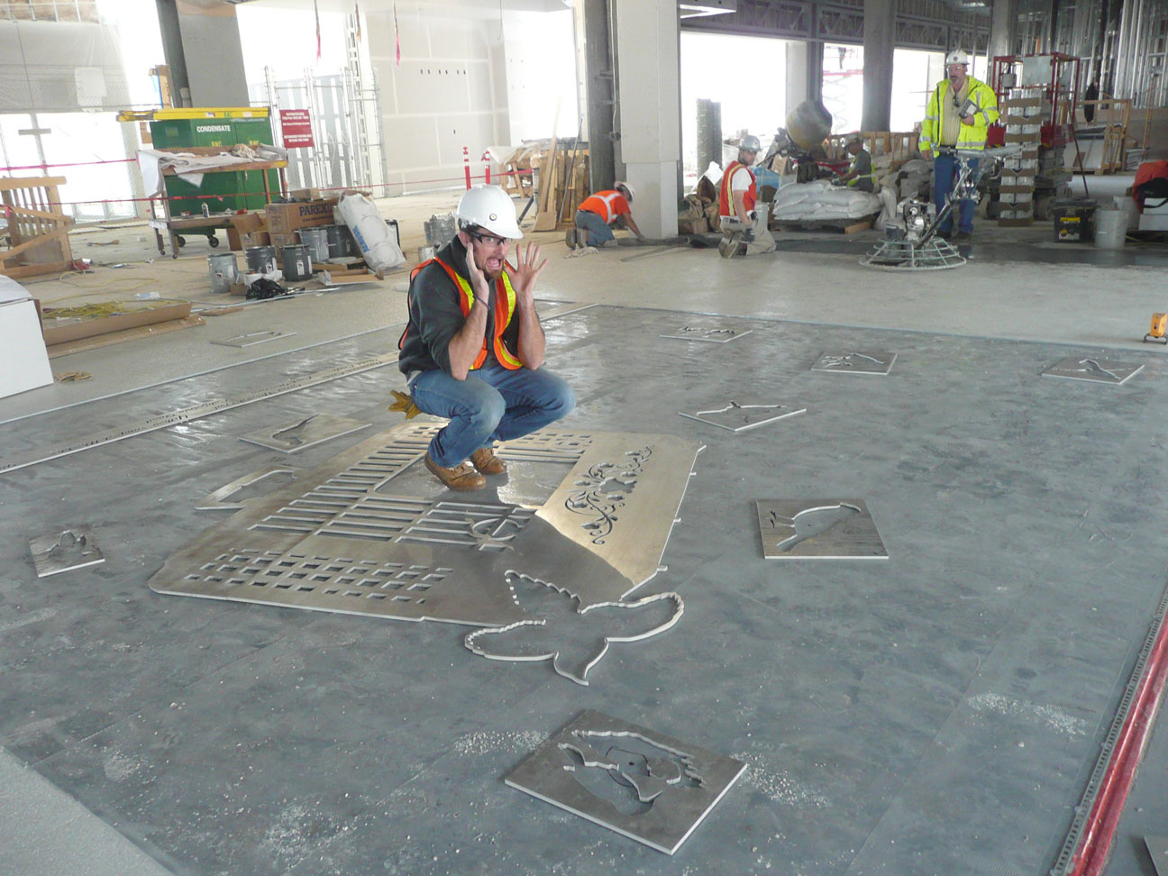

Terrazzo är en fantastisk teknik. Kombinerat med metallinläggningar mm. Som klyschan säger ”till fantasin tar slut”. Betong eller dess derivativ som romarna kallade det ”flyttande sten” har gärna fått en brutalistisk , omänsklig stämpling i Sverige. Terrazzo funkar även vertikalt, inte enbart som golv. Kan ingå i bärande konstruktioner. Dock finns det lite kompetens i Sverige på området. Har sökt och icke funnit. Om man kollar på firmor i exempelvis New York området så har många varit i branschen i hundra år. Priser per kvm i USA är hanterbara i jmf med andra golvlösningar. Som man ser på bilden nedan så kan det bli komplicerat
Sacramento International Airport
