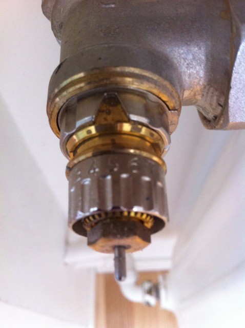

Skulle motionera ventilpiggarna på elementen när jag upptäckte att de verkar vara lite olika inställda

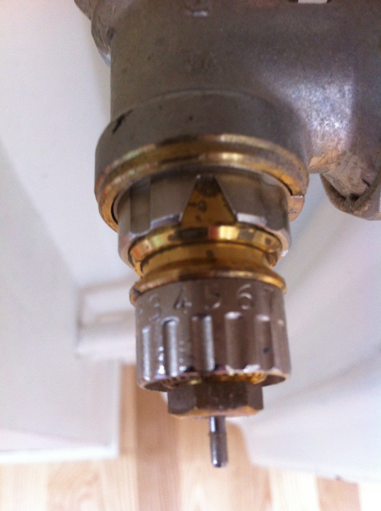

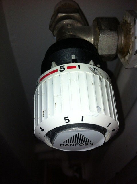

Alla Termostaterna har 5 steg men på ventilen är det en 7gradig skala.de flesta elementen var ventilen på 5 men några på / förbi 7. Vad är det rätta och hur ändrar jag? Blir det varmare om den står på 7?

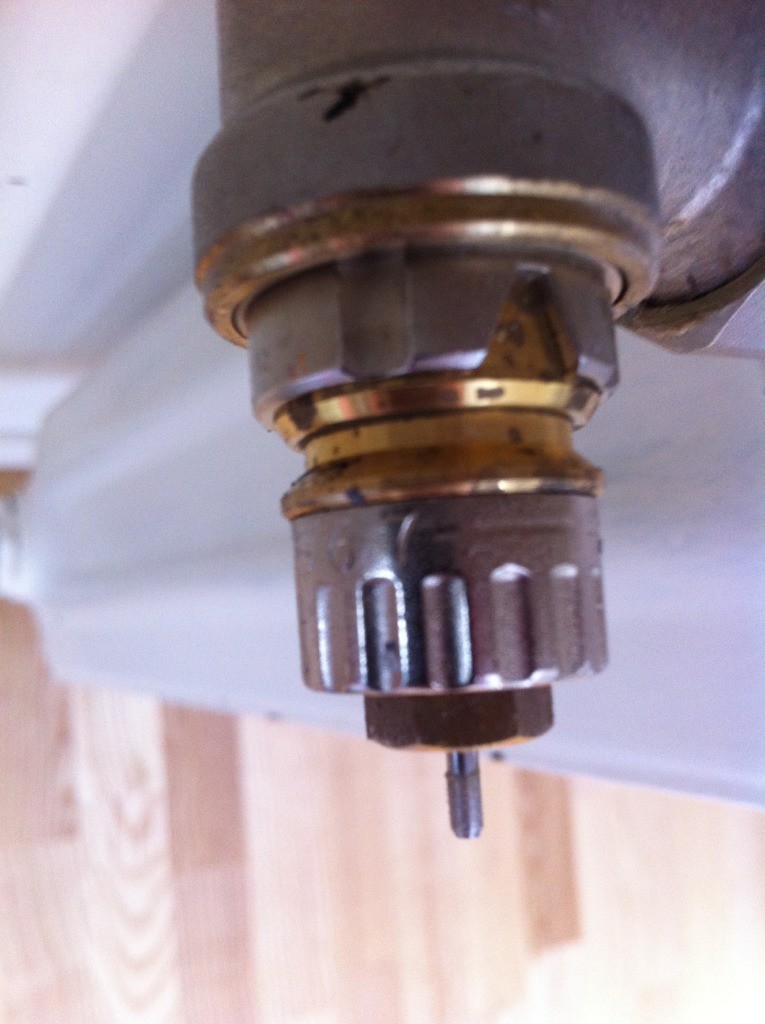

Sista bilden är den lite förbi 7

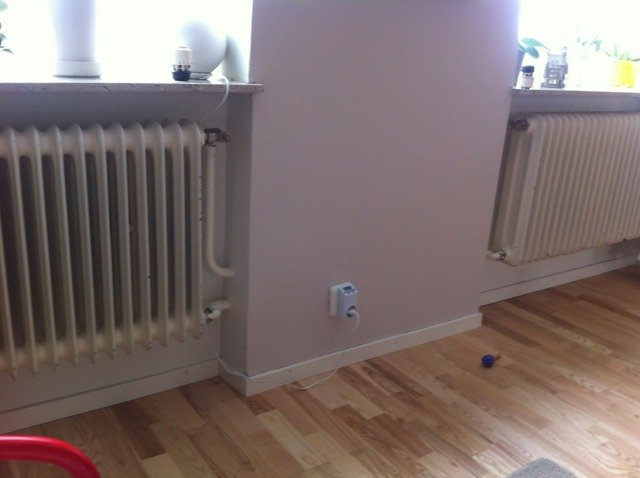

Noop.därför jag skruvade av dom. ImageUploadedByByggahus.se1363878059.113446.jpg
Elementet till vänster är bara varm översta 15 cm. Har just ställt ventilen på läge N som(om jag förstått det rätt)ska ge fullt flöde för att kolla om det blir ngn skillnad

Helt korrekt
N = fullt flöde
Skalan du ser när du plockat bort termostaten är förinställningen, som bestämmer hur stort flöde man får när termostaten är helt öppen. Får du för lågt flöde i någon radiator (bara varmt i överkant) är första steget att öppna mer, precis som du gjort. Räcker inte det kanske du måste strypa andra radiatorer mer för att de inte ska ta allt flöde, eller köra cirkulationspumpen lite snabbare.
