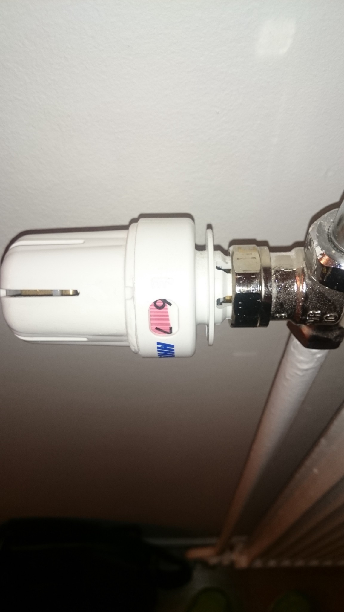

B ByggNiclas #1 Medlem · länet · 205 inlägg 19 dec 2015 14:53 ByggNiclas Medlem länet 205 inlägg 19 dec 2015 14:53 #1 Hej, Misstänker ev att piggen fastnat, nån som vet hur man tar bort termostaten på bilden? (MMA, utan att riskera ev vattenläckage) /N Inloggade ser högupplösta bilder Logga in Skapa konto Gratis och tar endast 30 sekunder

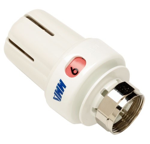

Krilleman #2 Husspekulant · D · 18 798 inlägg 19 dec 2015 15:23 Krilleman Husspekulant D 18 798 inlägg 19 dec 2015 15:23 #2 På den stora kromade muttern precis till höger om den vita plasten. Såhär ser den ut när den kommer från fabriken: Inloggade ser högupplösta bilder Logga in Skapa konto Gratis och tar endast 30 sekunder
