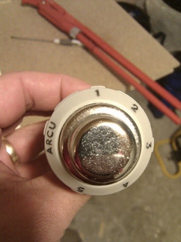

På själva termostaten hittar jag bara ARCU och en vanlig gradering men jag kan kolla en extra gång på det när jag kommer hem.

Nu har jag kollat lite mer på kopplet. Tyvärr är det helt omärkt och termostaten är bara märkt ARCU och en gradering.

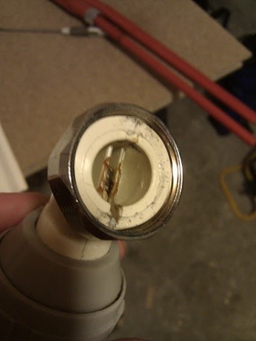

Jag hittar ingen möjlighet att justera flödet på vattnet som går förbi radiatorn (storleken på hålet som gör att vattnet kan passera om elementet ska vara kallt). Det är bara ett hål rakt igenom kopplet och någon slags backventil som gör att vattnet inte kan rinna in genom returen i elementet.

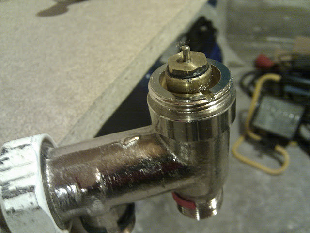

Hej Tyvärr hittar jag ingen ritning just på den modell du har men på 33/34 som ska ersätta din modell.Det jag är lite nyfiken på är om du kan ta bort termostaten utan att behöva lossa på muttern på kopplet och se hur det ser ut,om du har ett löst koppel så får du gärna ta ett kort och även på termostaten när du har lossat den(om det går).Det kan nog funka med adapter men frågan är priset.

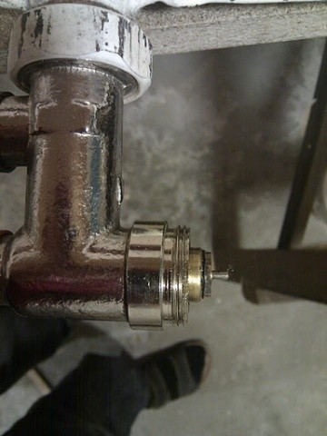

Här kommer lite bilder.
Behöver du fler från andra vinklar?
Hej! KANON Tackar Nu ser du själva ventilhuset som sitter på själva kopplet(normalt så sitter termostaten direkt på ventilhuset)Och vi kanske har snöat in oss för mycket på adapter.Det finns ju en mängd olika termostater och en del gängar man på och en del trycker man dit som en hals utan att gänga man låser dom.Och det spelar ingen roll om du måste gänga på dom eller trycker dit dom och låser utan det som är intressant är avståndet mellan piggen på ventilhuset och själva känselkroppen på termostaten.Så det borde finnas en modell som passar till ditt koppel.Om du hittar en med hals som man låser så ska du skruva ut termostaten max och sedan trycker du på termostaten så känselkroppen träffar piggen och låser den där när du sedan skruvar in termostaten(stänger)så ska det stoppa flödet då har du en termostat som funkar.Så skruva av kopplet från radiatorn och åk till en vvs butik och har du flyt så kan det hända att du hittar en med gänga.Mät med skjutmått utvändigt ser ut som 28x1.5.

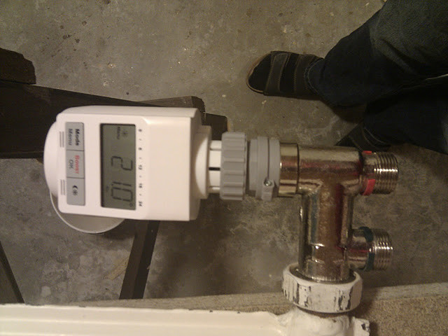

Här är en fungerande lösning.
Jag köpte en elektronisk termostat och en universaladapter m28-m30. Efter lite modifikation för att få till längden på stiftet så fungerar det som det ska.
Enda nackdelen är att skärmen kommer upp och ner.

Jag har bara en än så länge. Ville inte köpa fler innan jag kollat så det fungerar. Jag har kört den någon timma och eftersom jag bara har en och den är placerad på ett lite dumt ställe så vet jag ännu inte hur bra det stämmer med inställt värde men elementet är svalt och rummet är lite för varmt så det verkar vara som det ska än så länge.
Jag har beställt till resten av elementen också och återkommer med en rapport när de är installerade. Leveranstiden är ganska lång så det kan ta ett tag innan jag rapporterar.
Termostaten kostar 199:- eller 155:- om man köper 5 eller fler. Adaptern kostar 115:-. Båda är köpt på Conrad.se
Nu har jag nya termostater på alla mina element. Jag skruvade upp temperaturen enligt utegivaren så utan termostater borde jag ha ca 24-25 grader inne mest bara för att alla rum ska få vad dom behöver och systemet ska orka med om det blåser ordentligt (huset är byggt 70 och har inte världens bästa isolering). Temperaturen är mycket mer stabil mot hur det brukar vara. De flesta elementen är betydligt svalare än hur det var innan. Då kopplet är konstruerat så termostaten står rakt upp intill elementet så hade det blivit ännu bättre med en vinkeladapter typ: http://shop.eurotronic.org/product_info.php?info=p18_oventrop-winkeladapter.html om det skulle bli riktigt bra. Får se om det blir några sådana framöver.
