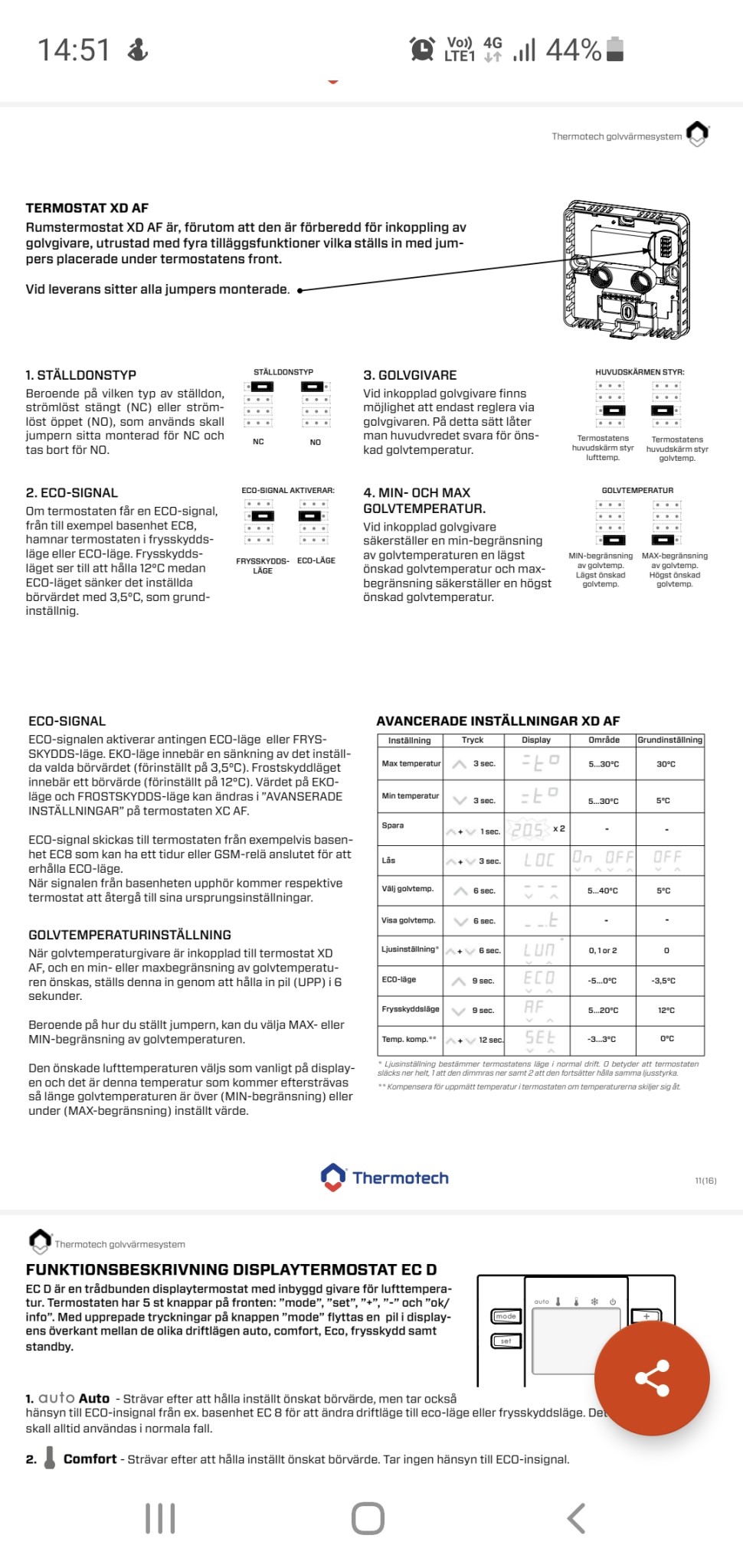

Någon som vet hur man byglar termostaten? Termostaten heter XD AF och det står "Vid leverans sitter alla jumpers monterade". Men jag hittar inget som följer med som man kan bygla med.
Skärmklipp av instruktionsmanual för Thermostat XD AF med diagram och inställningsanvisningar.

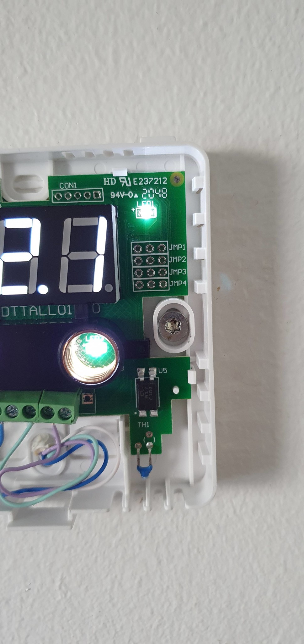

Inre delen av en termostat XD AF med synliga jumpers och anslutningar.
Spontant ser det ut som man i produktionen har missat att sätta dit en stiftlist i bygelfälten.
Saknar samtliga termostater byglar?
Hör med leverantör/tillverkare vad som gäller.

Aha, jo har tre stycken termostater och alla ser likadana ut. Tack för tipset ska prata med leverantören.
