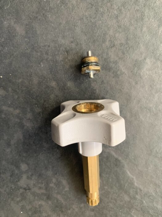

Denna termostat till elementen går att justera med ett verktyg. Vet någon vad det är för verktyg? Varken insex eller torx verkar funka. Vad ska man tänka på då man justerar den?

Vad står det på ventilen?
Hur ser ventilinsatsen ut innanför packboxen?
Om det är en MMA-ventil så lär någon av dessa verktyg passa,

Ser det ut enligt följande,

så är det följande verktyg, FN2, (FV5),

Absolut. Så ser den ut. Var köper man verktyget?
