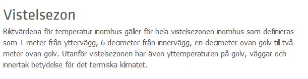

21º är standard att samtliga hyresfastigheter/bostadsrätter håller invändigt. Därav termostater med den inställningen normalt sett.
Runt 19º brukar det vara i "allmänutrymmen" som trapphus och cykelförråd.
https://www.folkhalsomyndigheten.se...23b84446d3913c4ec32a6a276d/fohmfs-2014-17.pdf
https://www.hyresgastforeningen.se/...ur-kallt-och-varmt-far-det-vara-i-lagenheten/

https://www.folkhalsomyndigheten.se...ydd/tillsynsvagledning-halsoskydd/temperatur/
Nej det är sant. Jag påpekar bara att önskas 21 grader i rummet så väljer man 23 gradig termostat. Från MMAs produktblad ”MMA’s beteckningar avser stängtemperaturer, då termostaten är helt stängd. Rumstemperatur blir ca 2°C lägre.” många som missar detta.Krilleman skrev:
