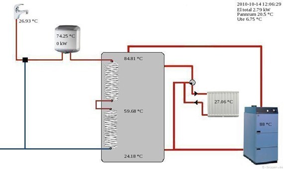

Om det intresserar dig med lite tecknik så rekomenderar jag 1-wire system med DS1820 temp givare, dock inte trådlöst men du får loggning och temp historia. lägg till så många givare du vill (nästan) tank radiator ute inne och sen så kan du lägga upp privat websida så har du koll på tempen med t.ex. mobilen när du inte är hemma.
Systemet går att bygga ut till mycket mera än just temperaturmätning.

Hehe.. Jag har hållt på och utvecklat förarid med 1-wire system på jobbet så tanken har faktiskt slagit mejJonas_81 skrev:Om det intresserar dig med lite tecknik så rekomenderar jag 1-wire system med DS1820 temp givare, dock inte trådlöst men du får loggning och temp historia. lägg till så många givare du vill (nästan) tank radiator ute inne och sen så kan du lägga upp privat websida så har du koll på tempen med t.ex. mobilen när du inte är hemma.
