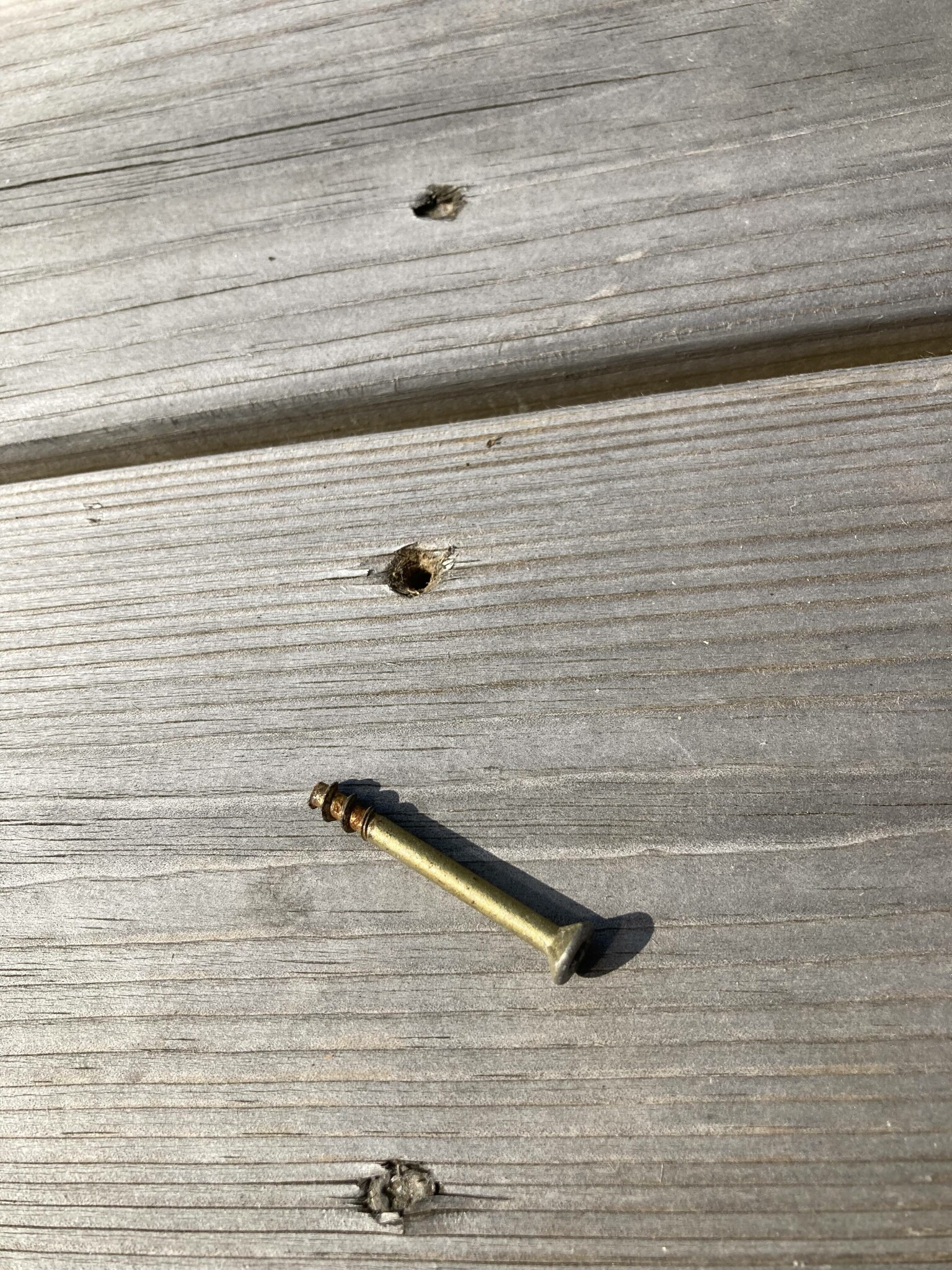

En timme för att reparera ett altangolv. Uppenbarligen ett amatörbygge. Trallen lagd utan hänsyn till ådringen med glad gubbe här och där vilket inneburit att den buktar. Detta i kombination med billig trallskruv som inte förmått att hålla trallen mot bärlinan med konsekvens att trallskruven gått av. Suck. Förhoppningsvis ska ”riktig trallskruv göra susen tills vidare.

Att du har en massa skruv som gått av, beror på att det valts annat än rostfria skruv i A2/A4-kvalitet. Ser att de även är litet väl långt iskruvade vilket ger en fuktficka som påskyndar korrosion i korrosionskänsliga skruvar.
Monterar man altanen själv så blir det vanligen att man drar de rostfria skruven snyggt och prydligt precis i liv med ytan, sedan nästa år när träet krympt och satt sig får man gå över hela rasket igen och skruva ner skallarna som börjat sticka upp i det krympande virket. Inget jättejobb men värt att notera.

Är det någon som påstått att du byggt altanen. Snarat har några, på goda grunder, hävdat att det INTE är fel att lägga olika sidor upp. Det är bara en seglivad myt, bland amatörer, med "glad gubbe". Man lägger, som sagt, den finaste sidan upp.B banjoatte skrev:
Den som byggde valde fel skruv . Inte jag. Däremot ersatte jag med bättre skruvA AG A skrev:
