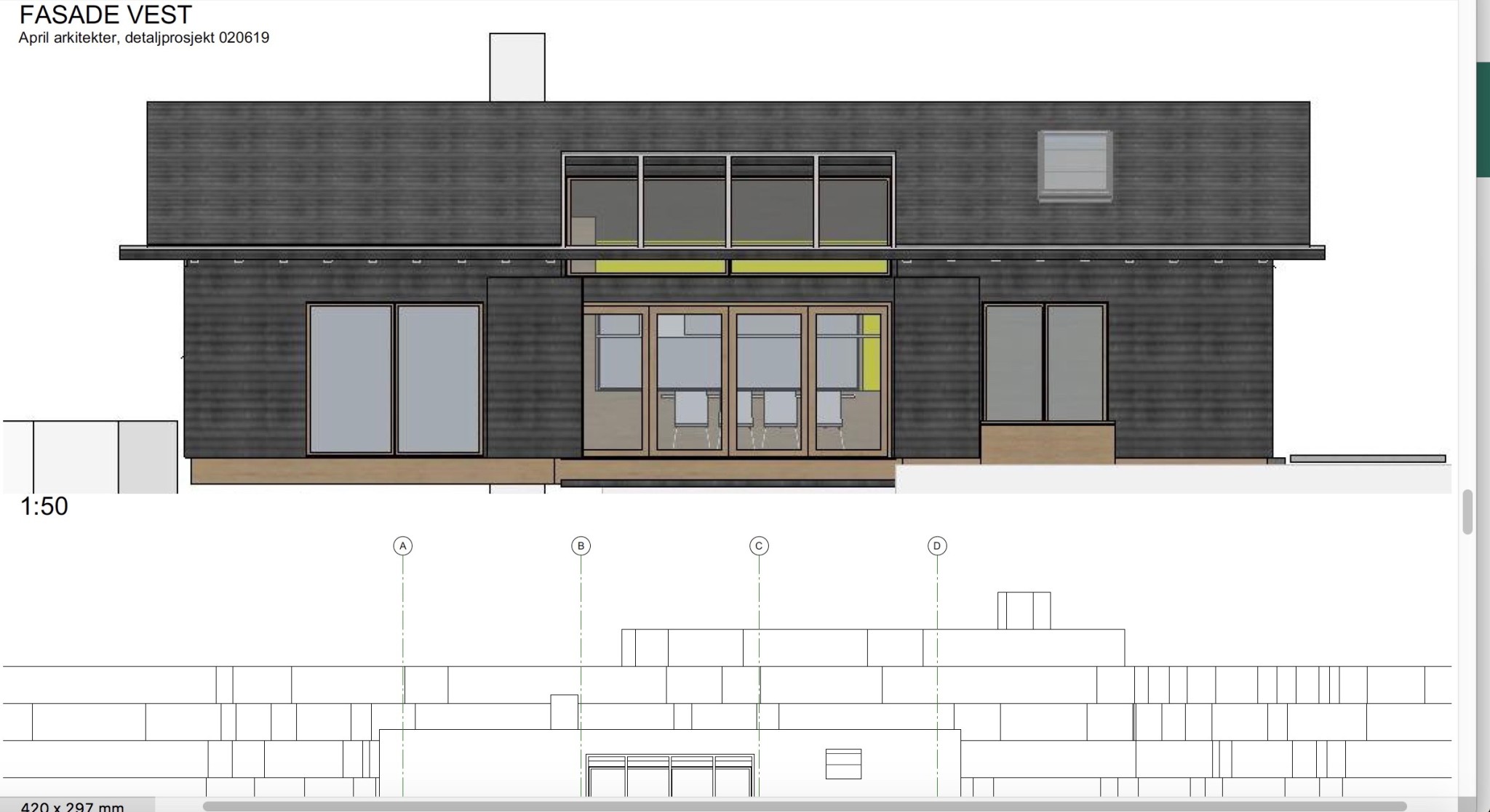

Hei alle her inne!
Jeg skal bygge et lite sommerhus ved Lysekil. Huset er tegnet med vanlig sadeltak, men en del av taket (som vil komme over et "innhuk" på midtdelen av husets ene side) er tenkt i glass, evt. plexiglass eller et annet passende materiale. Men her må det konstrueres en helt egen løsning, og min snickare har aldri gjort noe sånt før og vet ikke helt hvordan han skal gripe det an. Er det noen her som har erfaring med noe lignende og som kan komme med noen gode råd? Arkitektritning av västfasaden på ett sommerhus med sadeltak och planerad glasdel över ett innhuk.
Glas skall det vara, laminerat/värmeförstärkt säkerhetsglas. Minst 8,76mm.
Med vänlig hälsning, fremax

Så det holder ikke med terassetak av kanalplast?
Kanalplast (jag tycker minst 16mm) funkar även det utmärkt :)
Dock inte plexiglas , varesig profilerad eller plana är något att ha som tak.
