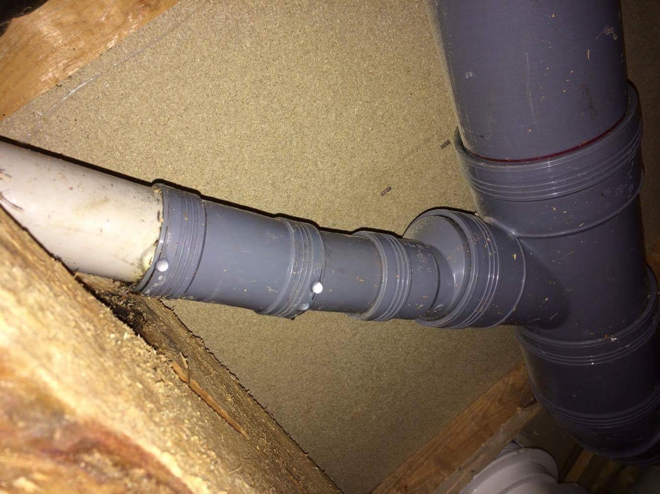

I vårt kökstak har ett 15 år gammalt avloppsrör beslutat sig för att läcka. En firma kommer och river taket och hittat följande läckande rör.
Är det ok att bygga in de vita 40mm rören? Vad kan ha gått fel annars? Det läcker i skarven mellan det gråa och det vita röret.
Är endast ute efter lite teorier/kunskap gällande konstruktionen.

Är det inte ett 50mm rör? Ser ingen förminskning/bussning i muffen.
Nya vita rör är OK, i alla fall Faluplast.
http://www.rskdatabasen.se/infoDocs/PROD/prod_96_2316086_gruppfil.pdf

Min spontana tanke när jag ser bilden är att dte vita röret kanske inte är ordentligt intryckt. Eller om där nu är en övergångsnippel som skall reducera från det gråa röret't troliga 50mm, till det vita som väl troligen är 40 mm, och nippeln blivit deformerad vid monteringen.
