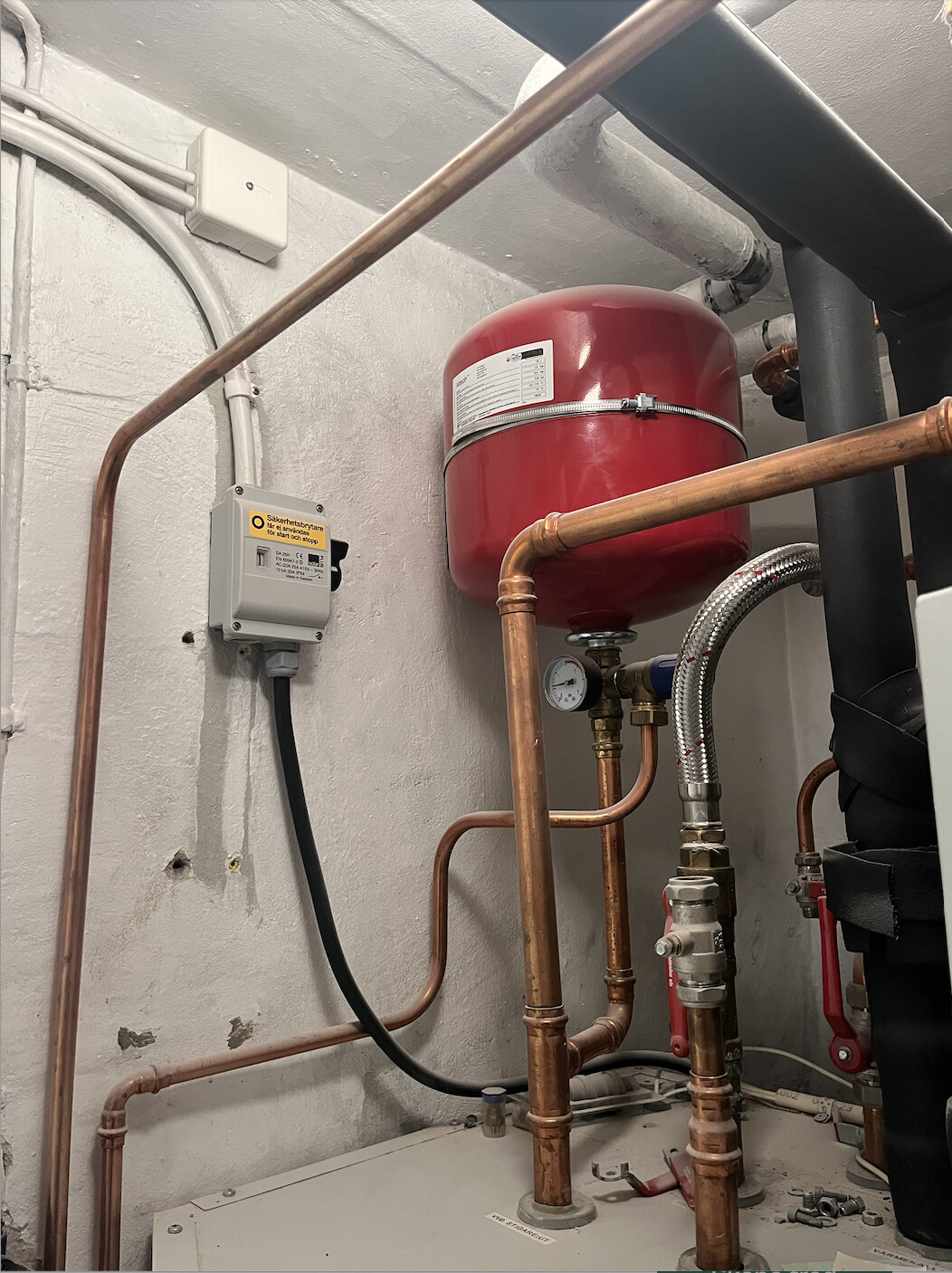

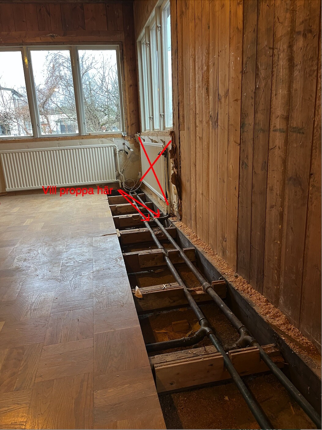

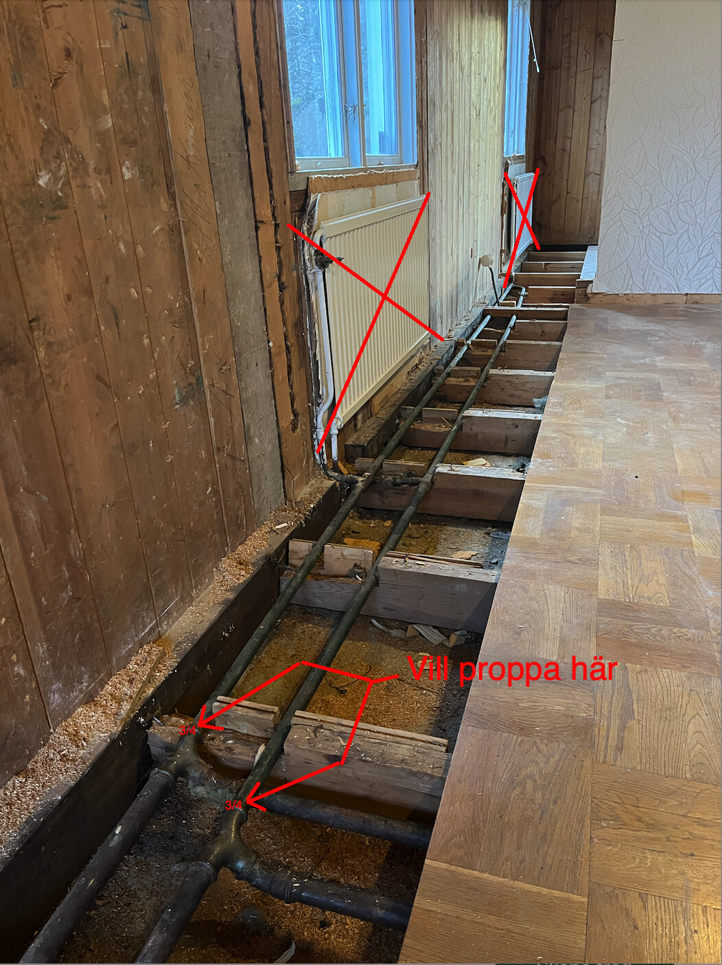

Jag och min sambo har köpt vårt första hus som vi håller på att totalrenovera. Vi behöver nu temporärt montera bort tre element och delar av värmerören i vardagsrummet för att komma vidare och jag trodde jag hade bokat in en rörmokare igår för att kunna få detta gjort innan jul (eftersom vi tänkt jobba på under ledigheten). Men det verkar ha blivit en missuppfattning, för rörmokaren var bara här för att kolla på jobbet, men har inte tid att göra det för ens i mitten på januari. Så nu har jag börjat läsa på en del och tänker att jag kanske kan ge mig på det själv eftersom vi annars inte kommer vidare. Jag är inte helt novis med vatten. Har bl.a. proppat kall och varmvattenrör i köket nu när vi har renoverat, men det här med värmerör och värmesystemet har jag ingen erfarenhet av sen tidigare.
Jag har skrivit ner en plan och bifogat några bilder för arbetet och tänkte höra om det är någon kunnig här på forumet som kan kolla om jag glömt något, om det är i rätt ordning, om något steg är överflödigt eller kanske har något annat råd?
1. Stänger av bergvärmepumpen (Räcker det, eller ska jag stänga av allt vatten?)
2. Tappar ur värmesystemet (hur mycket? Räcker det att få ner trycket till 0, eller måste hela systemet tömmas?)
3. Monterar bort elementen
4. Gänga ur värmerör ur t-koppling och sätta dit 3/4 propp med lin och pasta. Funkar denna propp? https://www.hornbach.se/p/propp-aducerad-3-4-utvandig-ganga/5125601/
5. Fylla på systemet
6. Starta bergvärmepumpen
7. Lufta alla (kvarvarande) element
Väldigt tacksam för hjälp!

Rätt uppenbart, så det kanske inte behöver påpekas, men det går ju så klart inte bara att gänga ur röret där, utan antingen får man dela det, eller så får man börja i änden och plocka isär det del för del.Carro_ skrev:
Så betydligt enklare att proppa i ändarna om det bara är tillfälligt.
Tack för svar. Ja men precis, min tanke var att ta det del för del. Att bara proppa i ändarna är inte tillräckligt eftersom rören fortfarande är i vägen för det vi ska göra då.C cpalm skrev:
Vissa av avsticken kan ha en höger-vänster-gängad mellankoppling så att det går att dela utan att ta varje koppling.
Bäst är att tömma hela den delen som ska arbetas på.
Stäng alla termostater på alla radiatorer som ska vara kvar (förutom den/de som sitter på de delar som ska tömmas), öppna avtappningen/säkerhetsventilen, öppna alla luftningsventiler på alla radiatorer på berörda stråk.
