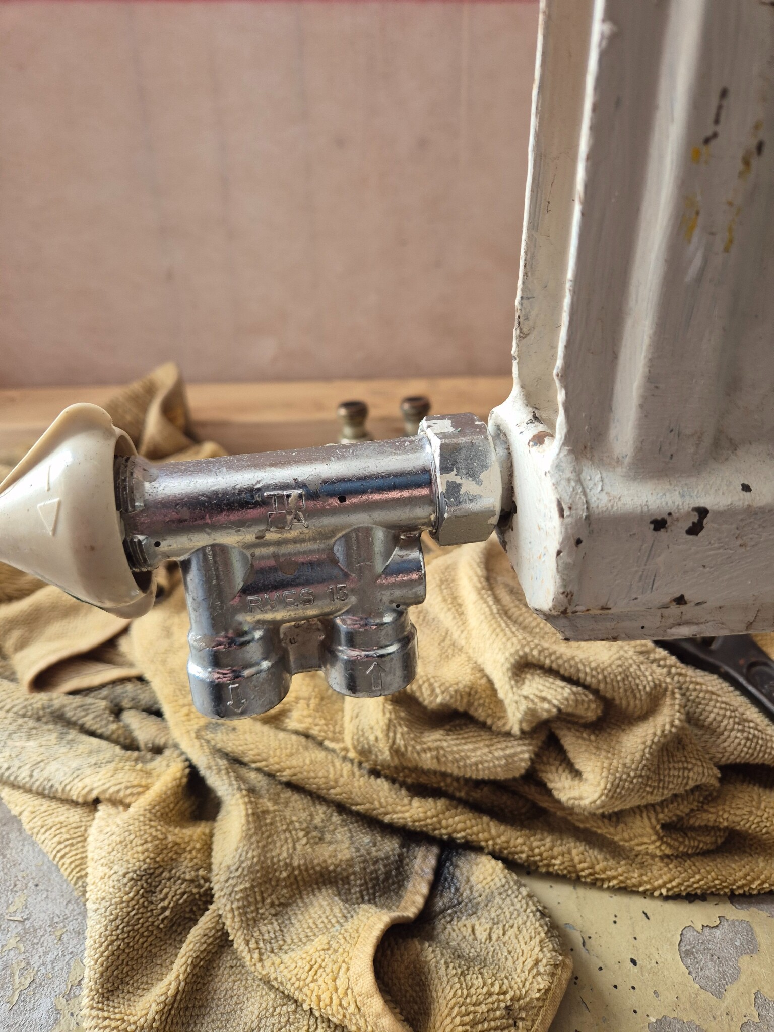

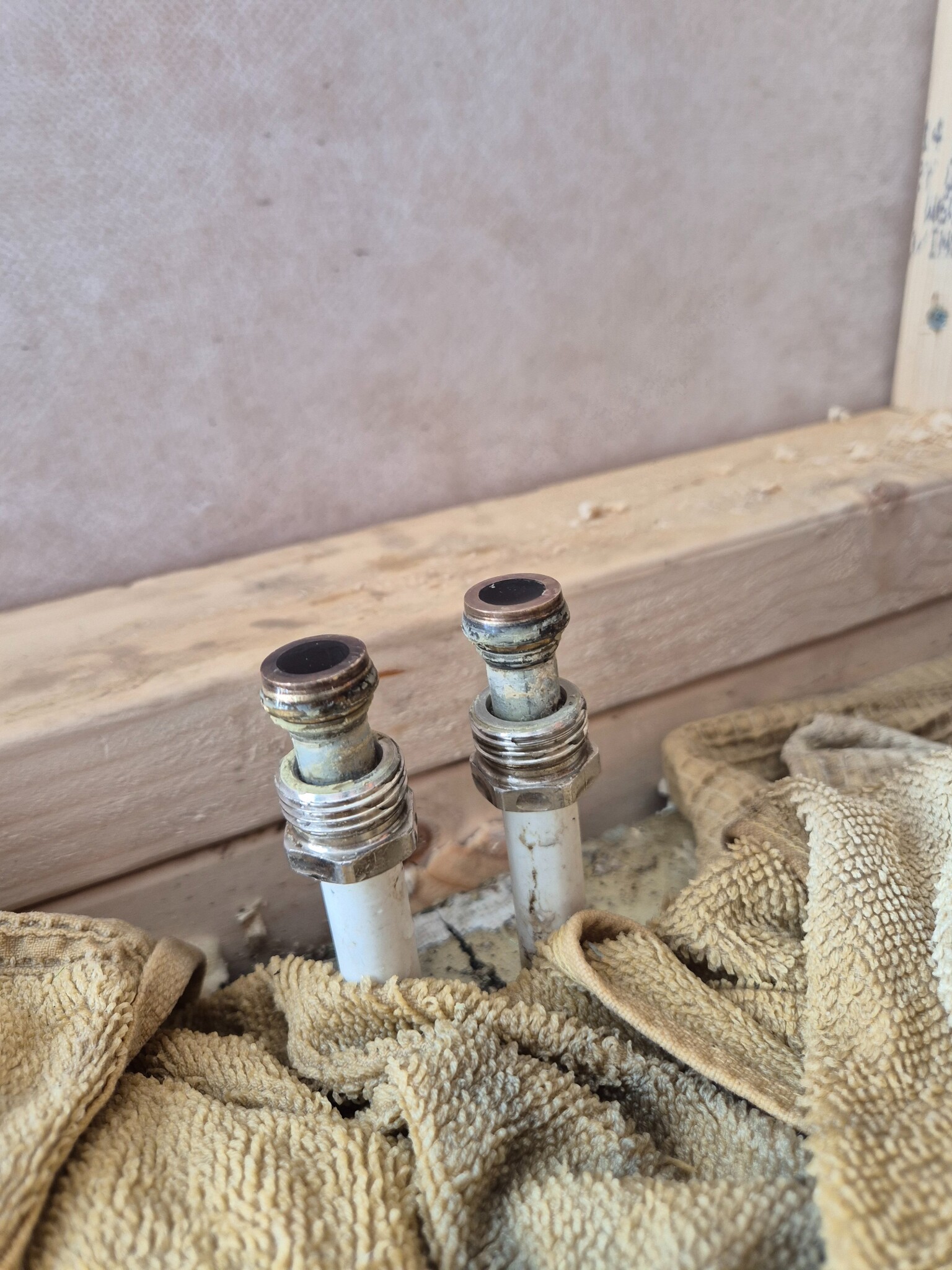

Behöver hänga av ett element, det är inga problem men lyckas inte hitta en lösning för att proppa rören. Sitter en klämring (tror jag) I änden så vanliga lock funkar ej. Köpte en förbigångskoppling men passade inte heller. Någon som kan hjälpa mig med vad tusan jag skall köpa.
Tack!
  • Vinkelventil och klämring på element, omgiven av en gul trasa på golvet.
  • Två rör med klämringar i änden, omslutna av en frottéhandduk, monterade mot en vägg, väntar på att proppas efter att ett element tagits bort.

Lättast kan nog vara att skruva bort kopplet och proppa detta med ett lock?

Det fungerar så länge som det inte behövs någon värme, men så fort det behövs värme så måste rören vara ihopkopplade med någon typ av bygel/rör/slang eftersom det är ett enrörssystem.

Jag kanske var otydlig, men det jag menade var att ta bort radiatorventilen/ kopplet från radiator och montera tillbaka på rören ur golv och proppa R20 gängan mot radiator med ett lock.
Då är det ju inbyggd ”by-pass ”

TS har försökt med förbigångsrör.
Förbigångsrör har utvändig gänga, men aktuella radiatorventilen har invändig gänga.

Jag försökte hänga av elementet också men gick ju inte heller. Förbigångskopplingen har precis som du säger en yttre gänga dessutom fel CC-mått. Inte lyckats hitta någon annan variant.
Störande att det ska vara så svårt... hade ju velat ha samma variant som på elementet men som går stänga kretsen på. Behöver ju ingen värme i systemet nu på sommaren men behöver ju vara tätt.

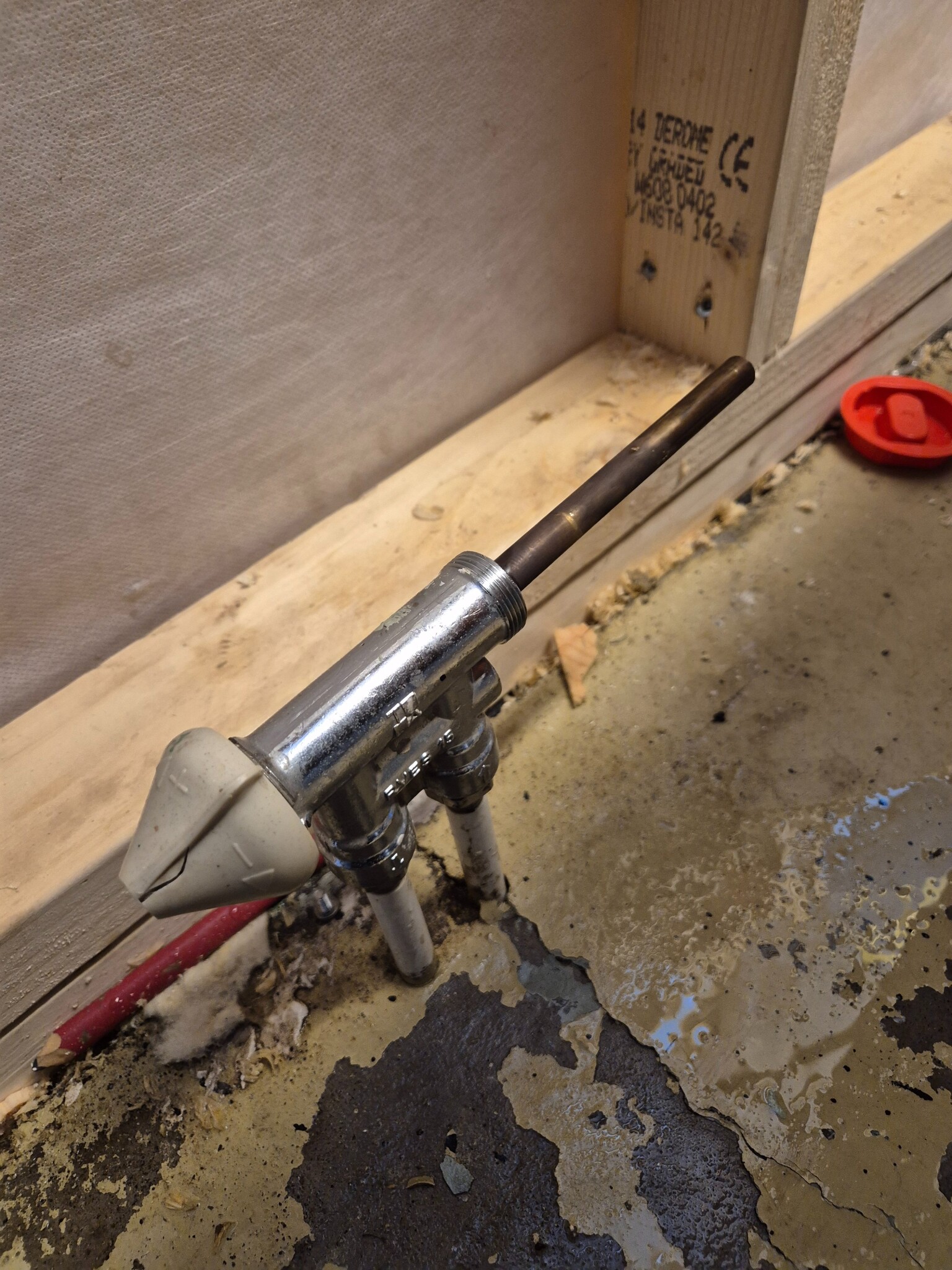

Insex skruven stänger inte flödet, kanske är defekt?
  • Radiatorsystem med rör och ventil, synlig skruv i insex-format.

Mässingsröret brukar ibland gå att dra loss så ett lock passar.
Ja det är ett meck med alla dimensioner och ventiltyper för värmesystem och det finns inte alltid reservdelar eller utbytesventiler som passar utan ombyggnad.
