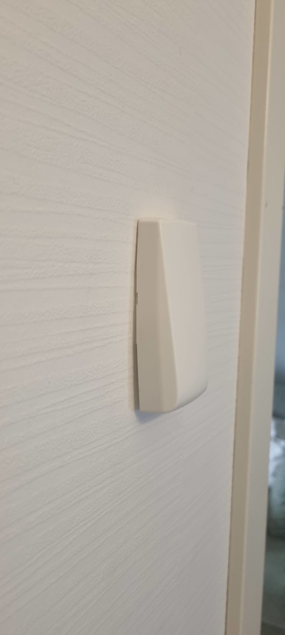

Hej, vi ska tapetsera om/måla i hallen och har en tempgivare som sitter på väggen. Kan man på något sätt ta bort den yttre kåpan så man kan tapetsera även under/bakom givaren?
Jag har försökt få bort kåpan, men vågar inte använda mig av för mycket styrka ifall att den inte får tas bort, eftersom den verkar sitta som berget...

Man kan med all säkerhet montera bort kåpan eller hela givaren. Dock svårt att svara på hur utan bilder.
Så ser den ut
  • Vit ljusströmbrytare på en vit vägg med strukturtapet.

Ser väldigt mycket ut som spår för en liten mejsel där på sidan. Säkert en "flärp" som ska tryckas in för att lossa kåpan.

Jag tog en plattmejsel och bände ut den där det fanns små hål i sidorna! Gick smidigt!

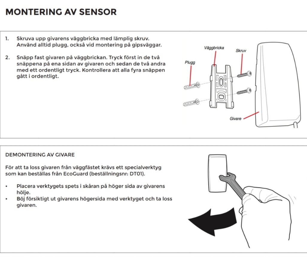

Det där ser ut att vara en givare från Ecoguard. De måste demonteras med ett specialverktyg.
Funkade med mejsel

Det var ju bra. Specialverktyget är en tillslipad fast nyckel.
