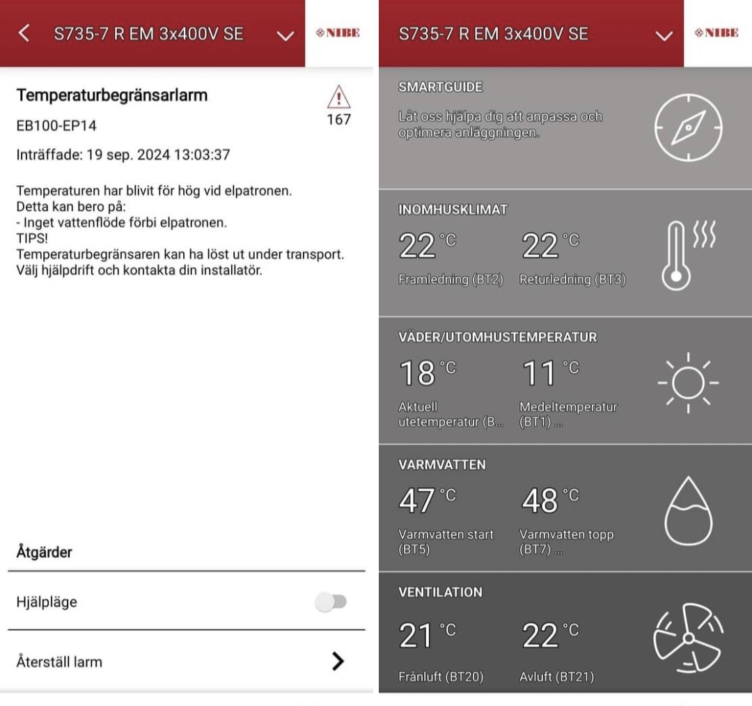

Har en Nibe s735 som installerades 3 månader sedan . Är på semester nu och Fått följande meddelande idag via appen. Borde göra någonting akut eller kan vänta en vecka tills kommer hem? Bad grannen att titta på golvet under Nibe men såg inte vatten/läckage på golvet.
  • Temperaturbegränsar -larm på en Nibe S735 värmepump med information om temperaturer och meddelanden om möjliga orsaker och nästa steg för åtgärder.

Tackar för svaren, Har du haft liknande problem i så fall hur löste du den?
Baserat på temperaturen i dina bilder är det inget farligt som kan hända.
Att elpatronen stängts av är ju inget akut problem, och med den temperatur du har kan du ju stänga av hela systemet utan att något fryser?
Bor i Stockholm och har vattenburren i hela golvet, är det bra att be någon att stänga av hela systemet Nibe S735 i så fall fryser inte vattenrör i golvet? Eller som du skrev ingen fara med tanke på värdena på andra bilder och kan vänta tills kommer hem från semester ?
