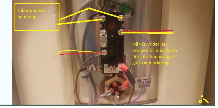

Ja, det är överhettningsskyddet som löser ut. 3 gånger på en knapp vecka. Tog några bilder, vad är det jag ska kolla tycker du?

Är den kopplad 1 fas 230V med stickpropp eller 2 fas 400V fast inkoppling , är det 230V prova med att vända stickproppen ,
På den svarta delens nedre del är inställning av tempen om du vrider på den så ska det klicka , termostaten är av enkeltyp
och bryter bara 1poligt
Har du något instrument att mäta EL med ? Vrid några ggr när du mäter , men det verkar som att termostaten inte funkar som den ska , ( instabil ) och då ska ÖHS lösa så inte VV kokar
  • Inre av en varmvattenberedare med etiketter som beskriver olika elkomponenter och inställningar.
Den är fast inkopplad (av elektriker), 1 fas. Hmm, får då ta och ringa Rinkaby för att se hur de vill gå vidare med att byta ut / felsöka termostaten. Tack för inputen!
