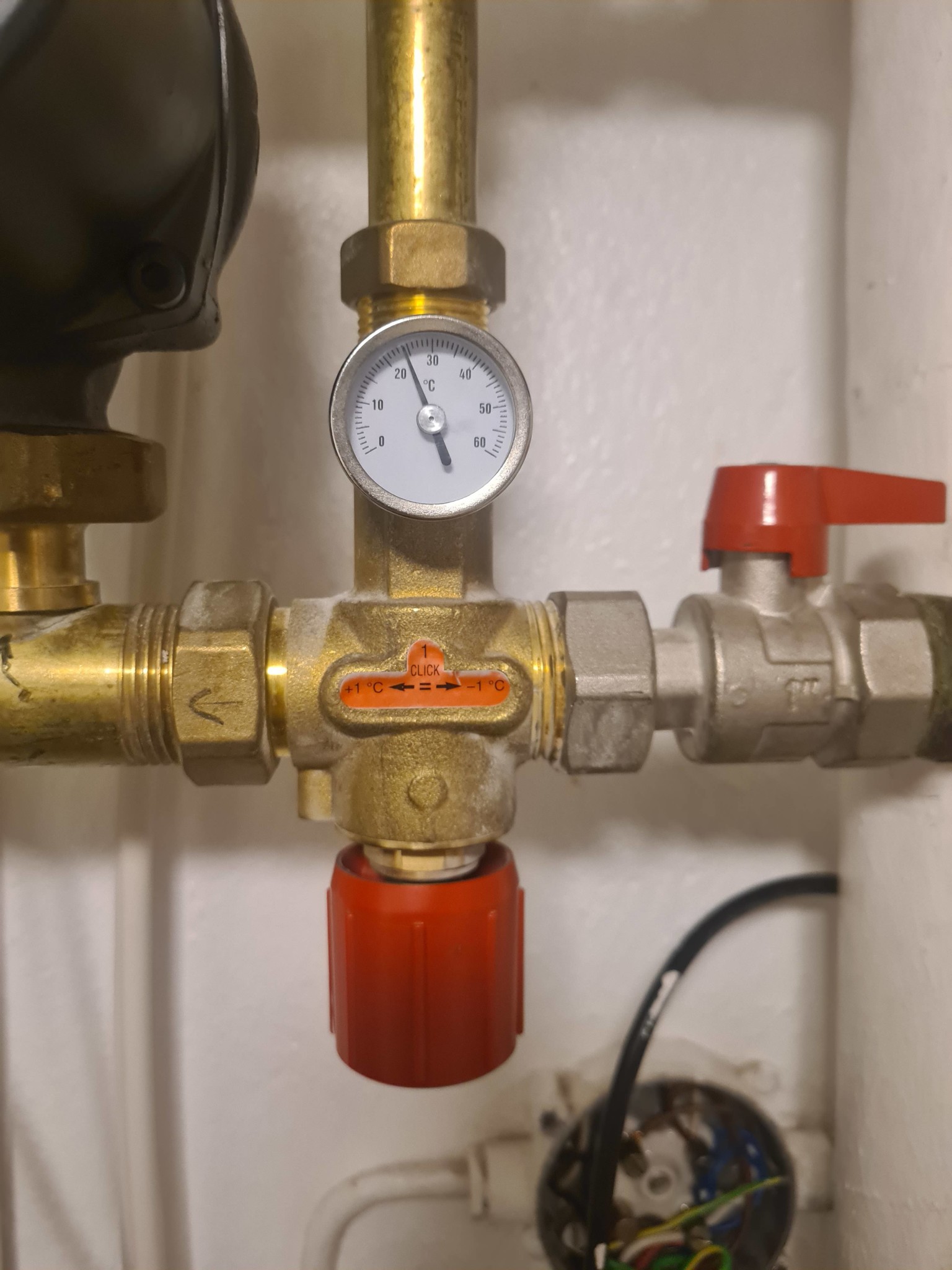

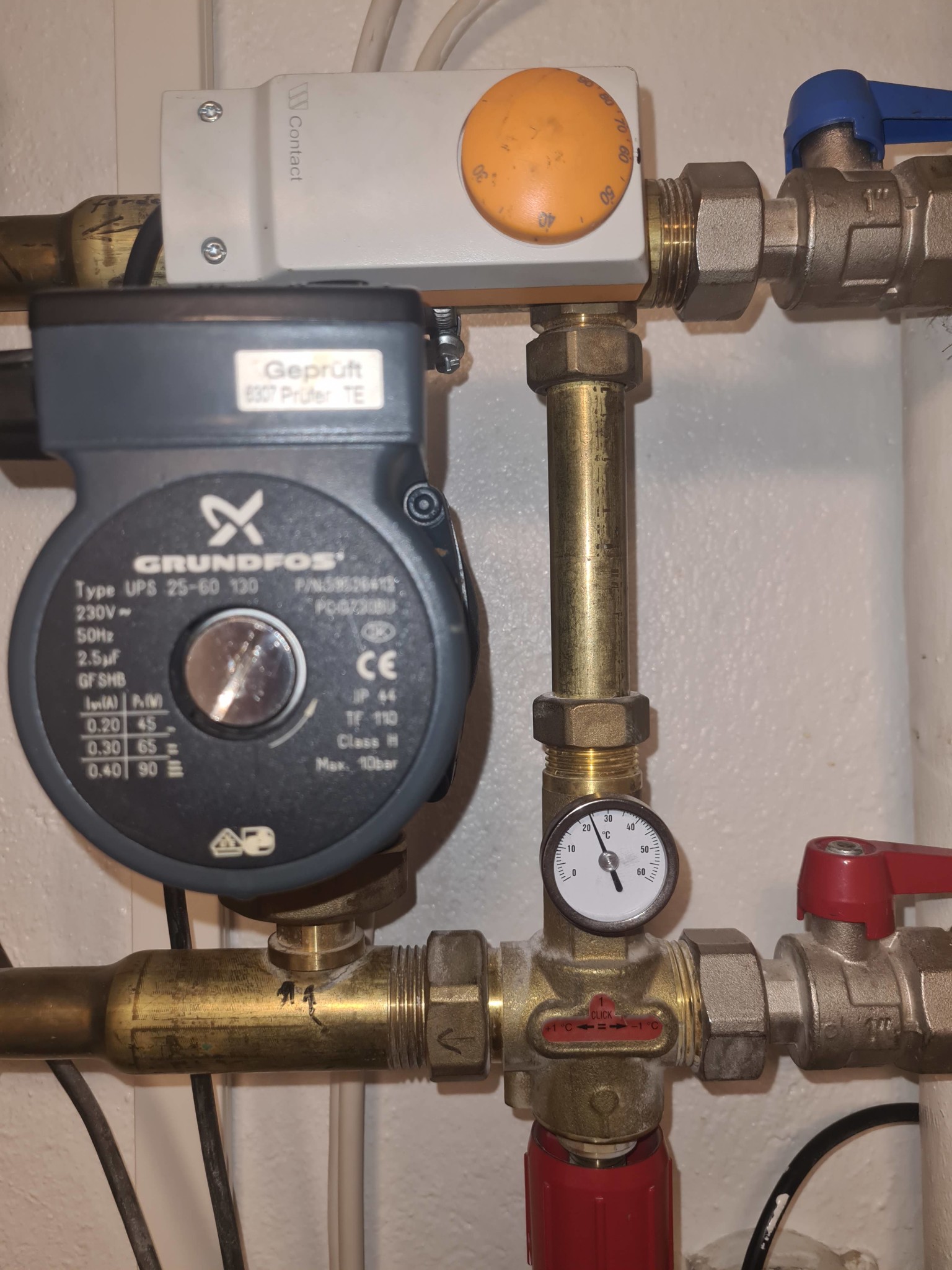

Varför får jag inte ut varmare vatten till cirkulationspumpen och slingorna? tempen ligger på ca 25 grader vilket inte alls märks på golvet där slingorna ligger. Även fast jag vrider på det röda vredet + - så ökar inte tempen på vattnet. Och vad är en bra temp för vattnet i slingorna?

Golvvärme jobbar med låg temperatur. Kanske max 35° vid DVUT. Mer behövs då inte för att hålla ca 21° varmt inomhus.
Tack för det, problemet är nu att jag bara får ut ca 23 gradigt vatten vid pumpen nere i källaren och slingorna är på övervåningen så det försvinner väl någon grad på vägen. vilket gör att jag inte märker någon skillnad alls på golven.
Har du tillräckligt varmt i rummen? Upp till ca 28-30c framledning kommer du inte kunna känna värmen, men det är tillräckligt varmt för att hålla önskad rumstemp. Du kan ju inte hålla 25 c i rumstemp bara för du vill kunna känna golvvärmen med fötterna :D
Hehe nä givetvis inte men tempen i rummen ökar inte snarare tvärt om den sjunker
