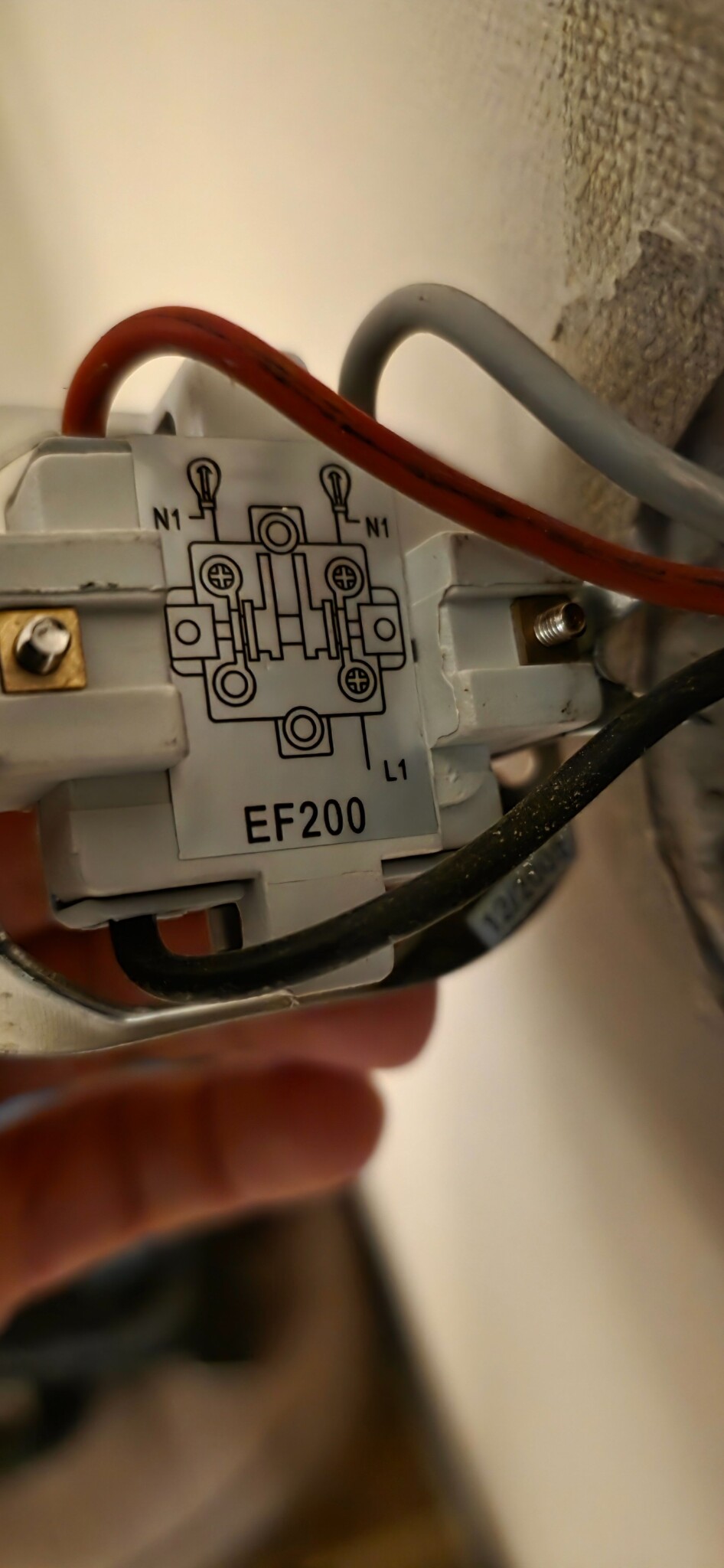

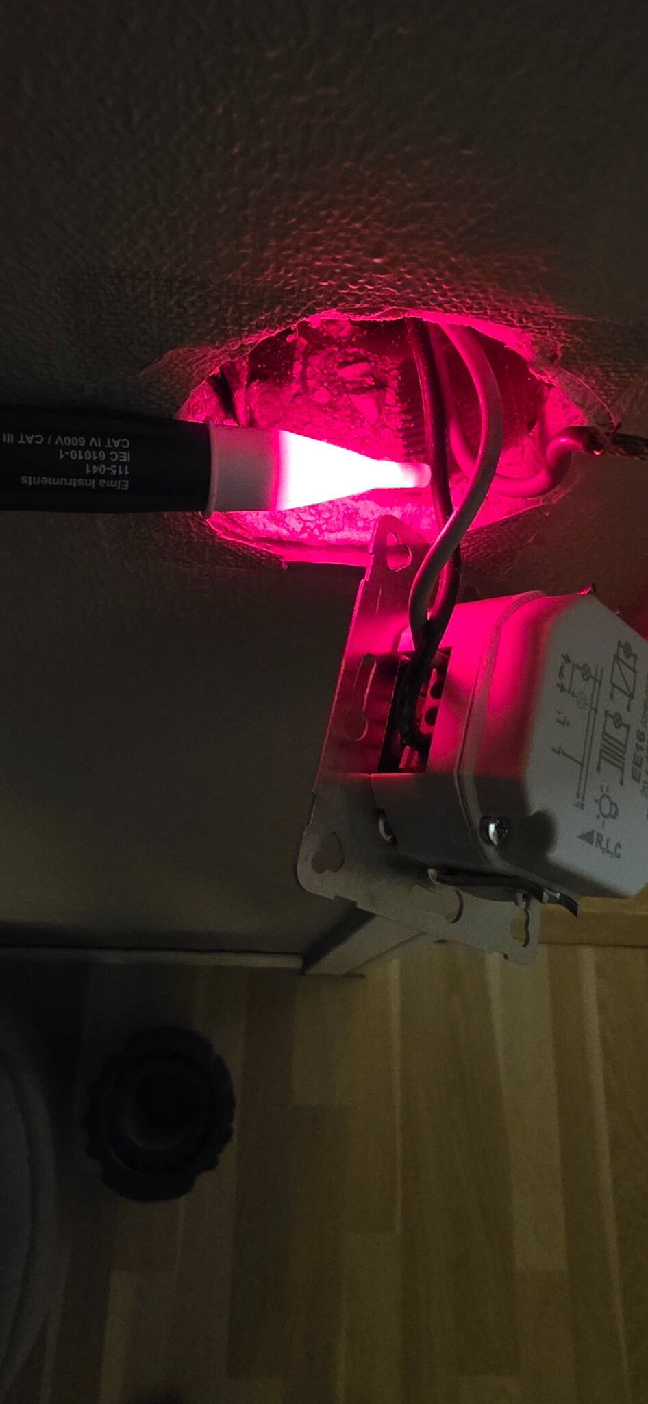

Har kopplat in dimmer tidigare men lyckas inte idag. Bifogar foto på tidigare installation samt på dimmern. Den svarta kabeln reagerar pennan på. Var ska de olika färgerna in på dimmern?

Din gamla strömbrytare ser ut att vara en kronbrytare av okänt fabrikat. Den styr alltså två olika lampor, eller varsin halva av en och samma lampa. Stämmer det?

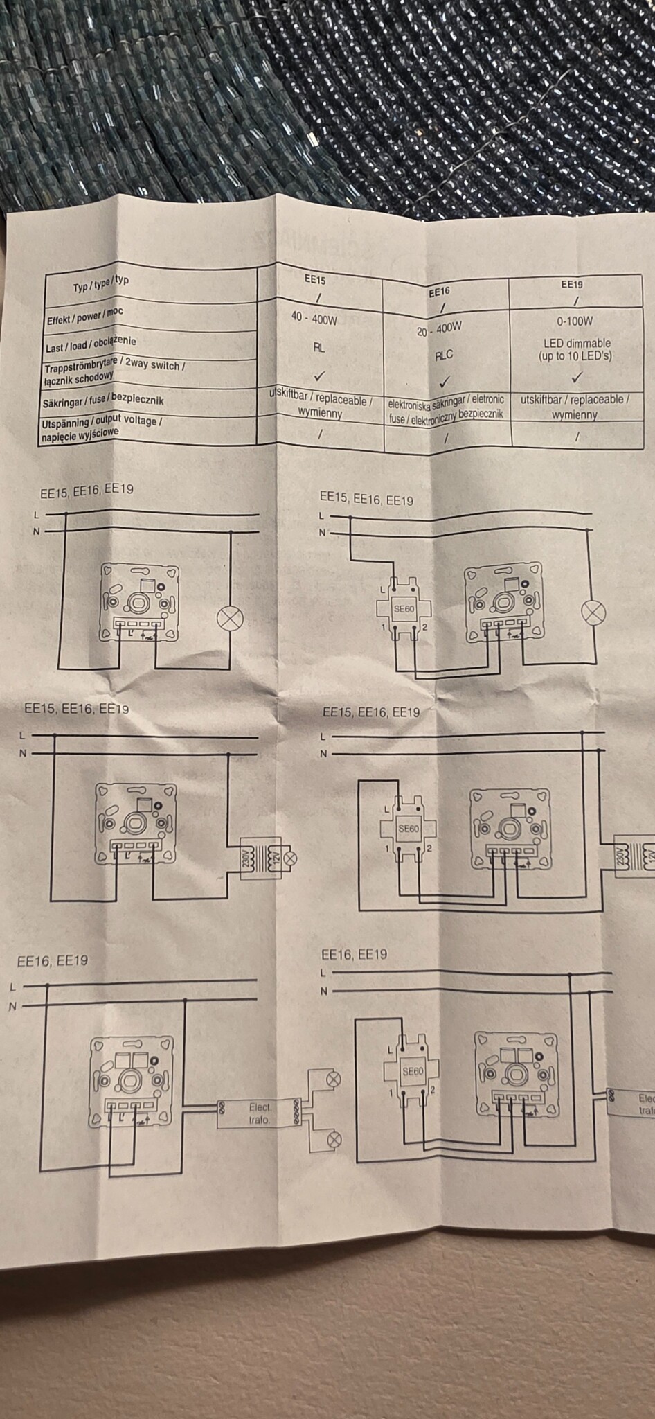

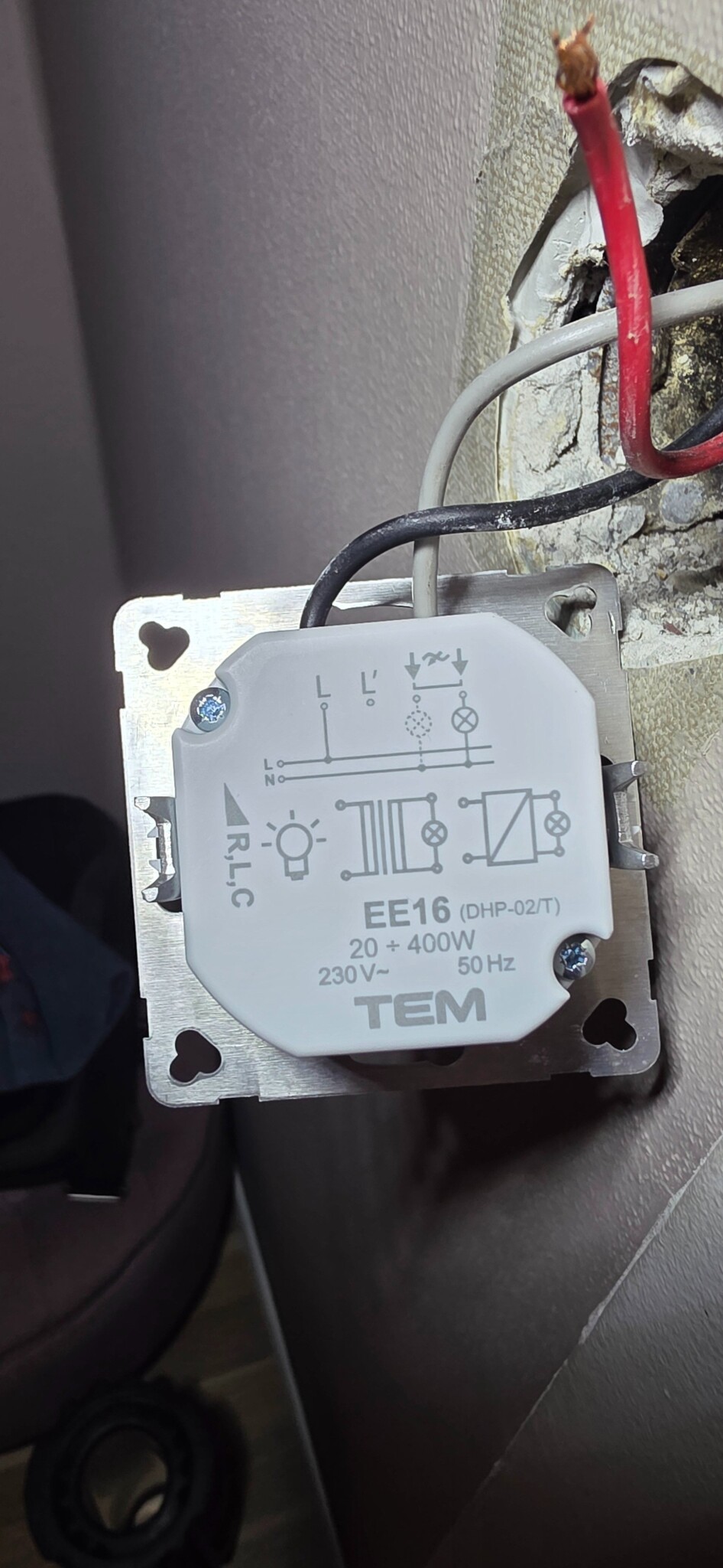

Jag köpte den på Bauhaus. Den gamla har två brytare men jag använder bara den ena, den andra vet jag inte vad den är kopplad till. Bifogar foto på bruksanvisningen.

Den måste ha en minsta last på 20 W, har du det? Annars ska du ha en EE19.
20 watt är väldigt mycket som påpekats. Dessutom är det inte säkert att det fungerar ens med 4 st 5 W LED. Jag har själv två lampor i taket med 3 x 4 W som en liknande dimmer inte hanterar. (ska byta till en annan dimmer vilket år som helst nu)
Ok, den stöder trappkoppling, och har två utgångar till lampa. Mycket ovanligt, och ovanlig märkning. Säkert helt enligt Darwin - kan man göra något annorlunda än alla andra då gör man det.
Är de ett gammalt hus? Då har du troligen kronkoppling till lamputtaget i rummet, där bara den ena används idag. Svart är då fas och grå och röd är tändtrådar. Om det inte fungerar med grå, då ska du alltså byta den grå mot röd.
Svart och röd funkar, lampan tänds men dimmer funkar inte. När jag vrider upp den så börjar lampan flimmra. Huset är från 1963.

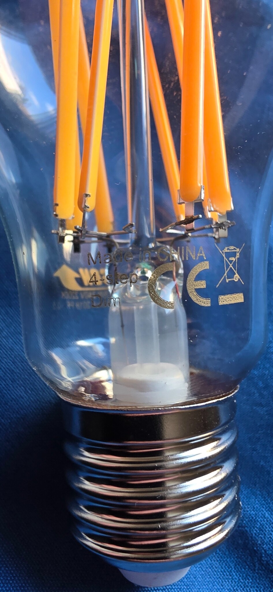

Såg precis att den är på 18 watt. Det står på den 4-step Dim. Jag får köpa en annan.

Hur är det med led lampor? De ligger på 5-10 som ska motsvara 50-100w. En ny dimmer kommer jag inte köpa så jag undrar om du vet vilken jag kan ha i befintlig dimmer?
4-step dimmrade lampor är ju till för vanliga strömbrytare. Det har jag i badrum, kök och vardagsrum.

Glöm vad LED-lamporna ska motsvara, det är bara ett otyg som handeln borde slutat använda för längesen. Det är den faktiska effekten som gäller, alltså 5-10 W som du skriver. Det kommar alltså inte fungera med dimmern som du köpt.
Den är till för gamla glödlampor eller minst 20 W LED (eller vad som helst som lyser). Vill du inte byta till en dimmer som fungerar med normala LED kan du inte använda den, så enkelt är det. Hittar du en LED med över 20 W effekt kommer det fungera men då kan du lysa upp en hel landningsbana... 😉
Som VidarH påpekar funkar inte din befintliga 4-step dim heller eftersom den har en inbyggd funktion som ska likna dimmer. Man kan inte ha en dimmer före en dimmer.
