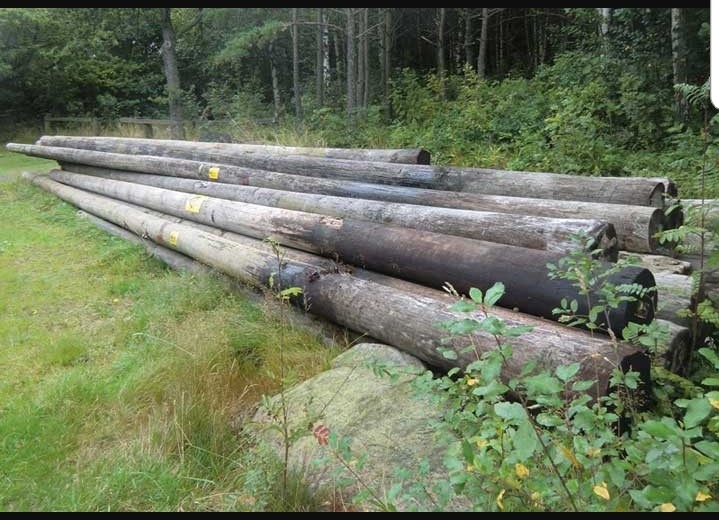

En hög med timmerstockar, cirka två meter långa, bredvid en skogsdunge.
Så här mycket. Alltså ca 2 m.
Okej, det va mycket, har en som skall användas som ljusstolpe men lutar lite och jag skall försöka rikta upp den.

Ja under 1,5 meter djup lär vara ganska ovanligt, men i väldigt stenig mark kan de däremot faktiskt stå väldigt grunt, men då finns det stöttor i form av linor eller lutande kortstolp som stöttar.
Har du maskiner så kan du puffa den lite mer , och knacka ner sten på den sidan som den lutar åt , använd spett och slägga för att få ner stenen ( inte grus nu , utan större )
