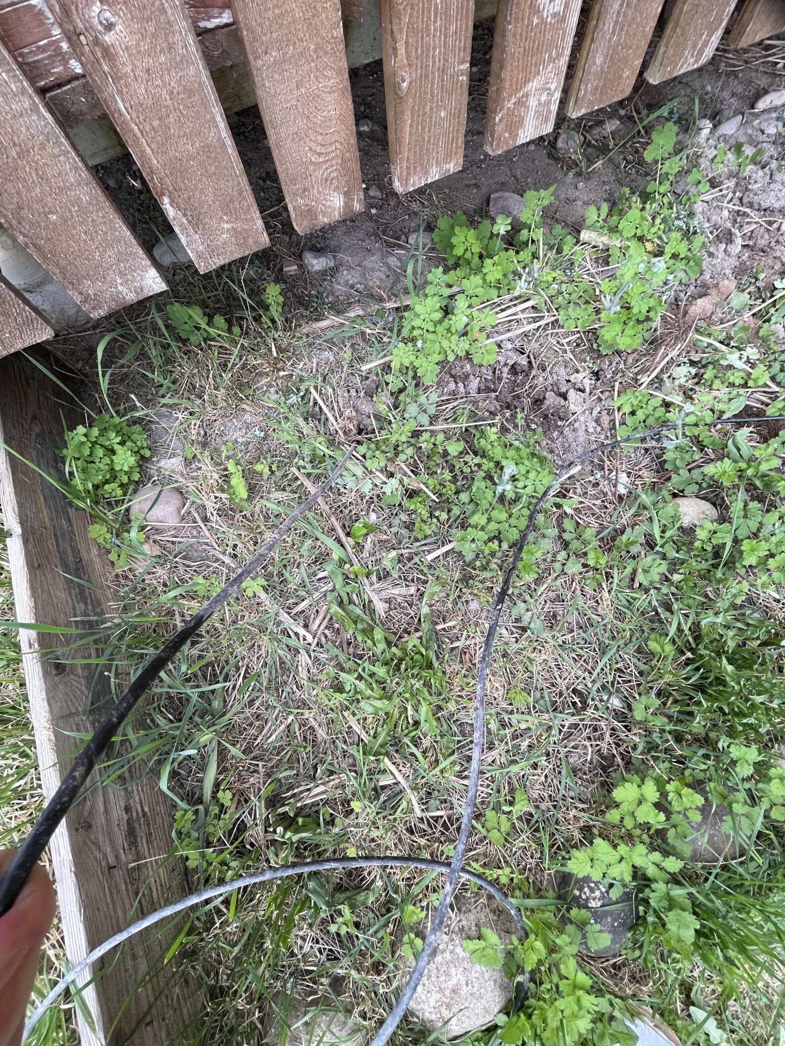

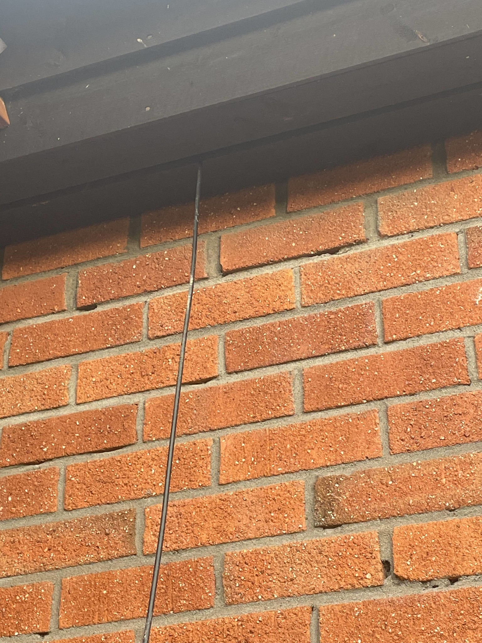

Vad tror ni detta är? En telefonkabel som är nergrävd kanske? En elektriker har tagit bort telefonjacken i huset. Kan man då knipsa av kabeln?
  • En synlig kabel som löper längs en tegelvägg utomhus under takfot.
  • Nergrävd svart kabel synlig på marken bredvid ett staket med grönt gräs och växter.

Om det ör en förlagd kabel av Telia så äger de kabeln ända fram till huset. Vart tar den vägen efter vinden då?
Burktelefon ner till bunkern kanske?
Ser ju knepigt ut om det är från Televerket-eran, en lös sladd som kommer ut mellan brädorna. Ta reda på var den tar vägen på vinden, utifrån bilderna kan kabeln vara telefon eller kabel-tv.
Finns även "enfas" tunn EKKJ 1-ledare med skärm för tex någon lampstolpe, men den är ovanlig.
Efter vinden går den ner längst altanen och sen ner i backen.
På vinden ser det ut som att den går ner i väggen, typ i höjd där det gamla telejacket satt.

Bata kapa dom bryr sig inte.
Jocke Best
Är det telekabel så kapa, ingen bryr sig, är det något annat så har du kanske ett problem att läsa;)
Gammal kabelTV anslutning skulle jag tro. Den eran är sedan länge förbi.
Varför går den upp till taket?
För att man drog in kabeln och anslöt den till husets antennkabel som kom ner från TV-antennen på taket och sedan förgrenades ner till uttagen i huset. kryp upp på vinden och kolla, jag tror jag har rätt. För visst har du gamla antennuttag i flera rum i huset, eller kanske bara ett.

Man drog även tele den vägen, vår satt strappad i hängrännefästena gjort -60. ;)
