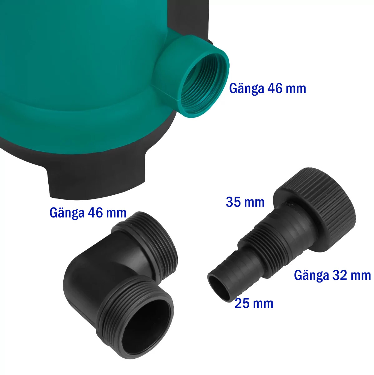

Beror helt på din slangs innerdimensionErik JS skrev:Hej igen, skulle beställa pumpen du föreslog. Behöver jag beställa dräneringsslang också eller kan jag utgå ifrån att den slang jag har till min nuvarande pump borde fungera? vette fan hur jag ska byta en hel dräneringsslang annars då den lär gå genom ett rör under hela gräsmatten ut till dräneringskistan?
- Anslutning för avloppsslang (pressanslutning): 25mm, 32mm, G1" yttergänga
- Direktanslutning: G1 ½ invändig gänga

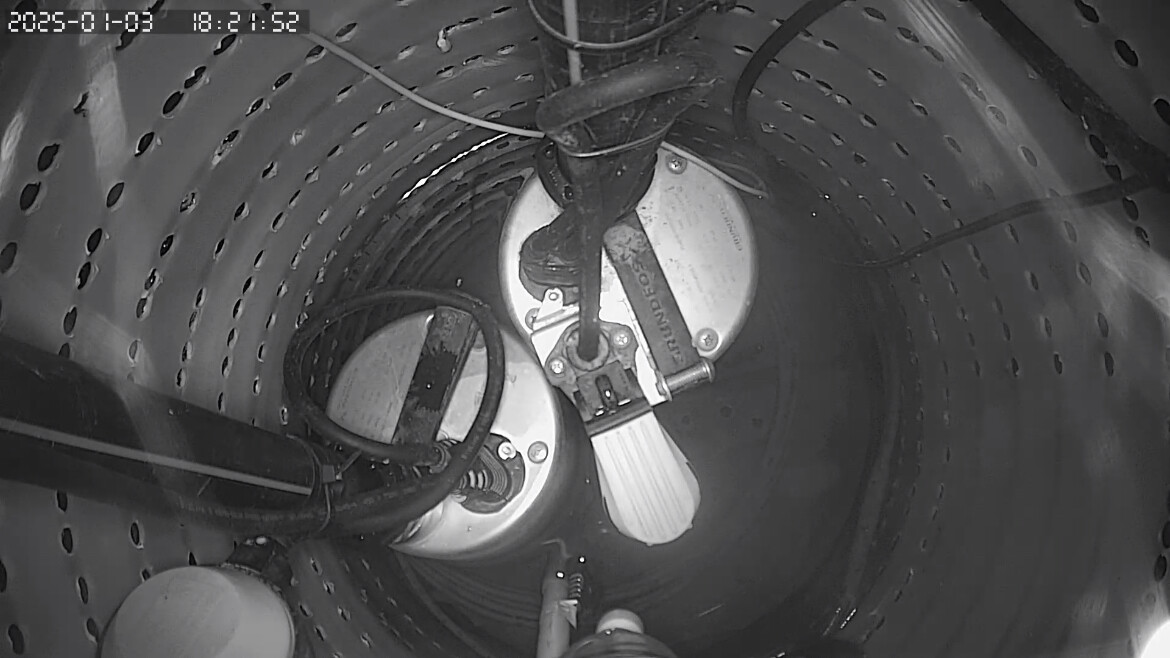

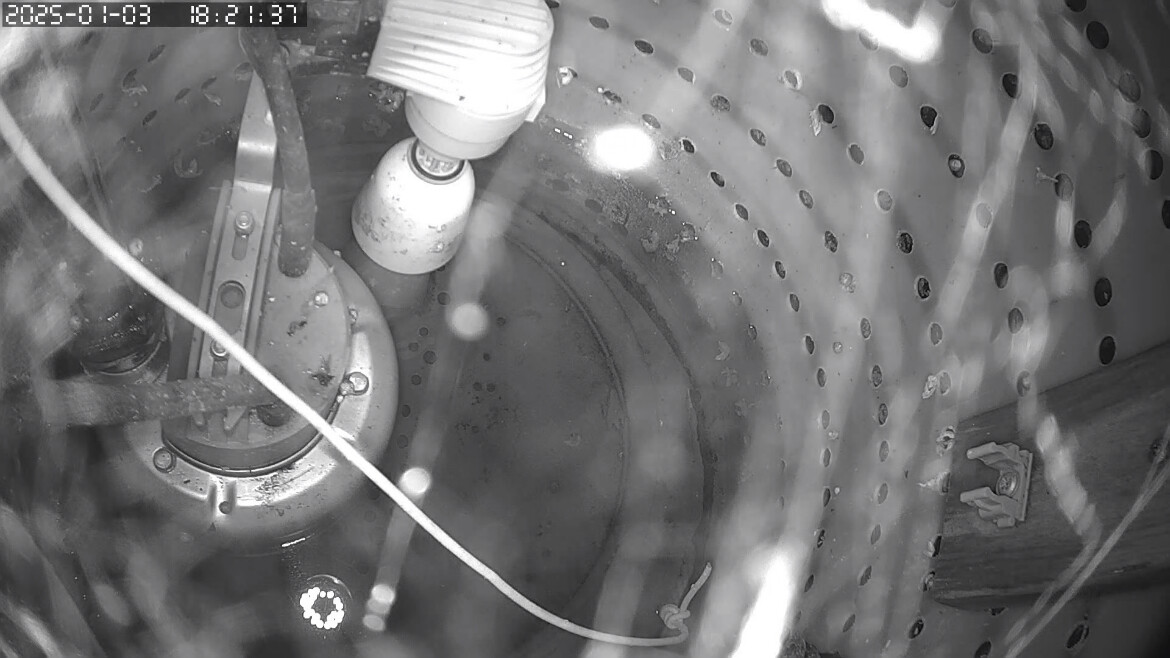

Har hållit på och latjat lite och försökt med olika lösningar.
Tidigare ägare fick som sagt dra på sig utekläderna och bege sig ut i rusket varje gång det spöregnade för att personligen titta till teknikrummet om det vattenfyllts. Detta för att dräneringspumpen (extern vippa) aldrig ville gå igång automatiskt. Han var då tvungen att klättra ner i det vattenfyllda teknikrummet och rycka till i slangen för att aktivera pumpen.
Mycket omständigt så klart och ohållbart om man t ex ska ut och resa. Detta måste lösas.
Det jag gjort är att installera en övervakningskamera (Eufy) på ström i utrymmet (jag vet, lite overkill kanske men lite kul också). Slipper på så sätt springa fram och tillbaka för att hela tiden kolla teknikrummet. Jag har också dragit ett snöre som går från dräneringsslangen upp till markytan, så om det visar sig vara vattenfyllt behöver jag bara gå ut och rycka i snöret så aktiveras dräneringspumpen. Mycket enkelt.
Igår märkte vi dock att dräneringspumpen inte ville slå av efter att den dränerat bort allt vatten. Antar att vippan fastna. Är mycket snö nu och träluckan har frusit igen, så orkade inte hålla på där och försöka ta mig ner. Kan ändå ingenting om pumpar så jag är inte rätt person att pilla. Stängde helt enkelt av strömmen till teknikrummet från säkringsskåpet i tvättstugan.
Som ni förstår måste jag ju få dräneringen att fungera automatiskt och med ett system som är tillförlitligt.
Jag har läst på lite och det verkar som att oavsett vilka pumpar folk använder (extern eller intern vippa) så vill den ibland inte slå på. Jag har hur som helst köpt en VONROC dränkbar pump 750W som jag ska be nån VVS:are installera.
