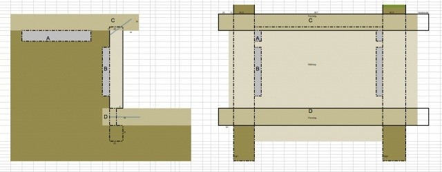

Ser bra ut katos. Inget limm vagnen mot vägg skruvas utifrån i vinkel så att man drar stegen uppåt i fräsningen och på den synliga vagnen stick skruvar du underifrån i lagom vinkel.

Stegen är på ingående (hittade ett ställe som tillverkar dem för en någorlunda rimlig penning) och nu är frågan var och hur jag bäst fäster ihop det hela för minimalt knarrande.
Jag vill inte skruva synligt genom stegen, så allt kommer att ske från baksidan av trappan.
För att fästa stegen vid vangen vid pos A och B hade jag tänkt mej antingen klossar i trä eller mera troligt profiler i aluminium och ankarskruv. Är det någon idé att limma här?
Vid D går plansteget i ett spår i sättsteget så där hade jag tänkt limma och skruva bakifrån.
Vid C är sättsteget bomberat så jag antar att det är bäst att varken skruva eller limma? Ska jag skjuta in några dyckert på mitten kanske?
Synpunkter mottages med tacksamhet!!

Ett tips till Katos är att montera barnsäkerhets lister det får var max 104mm mellan stegen.
