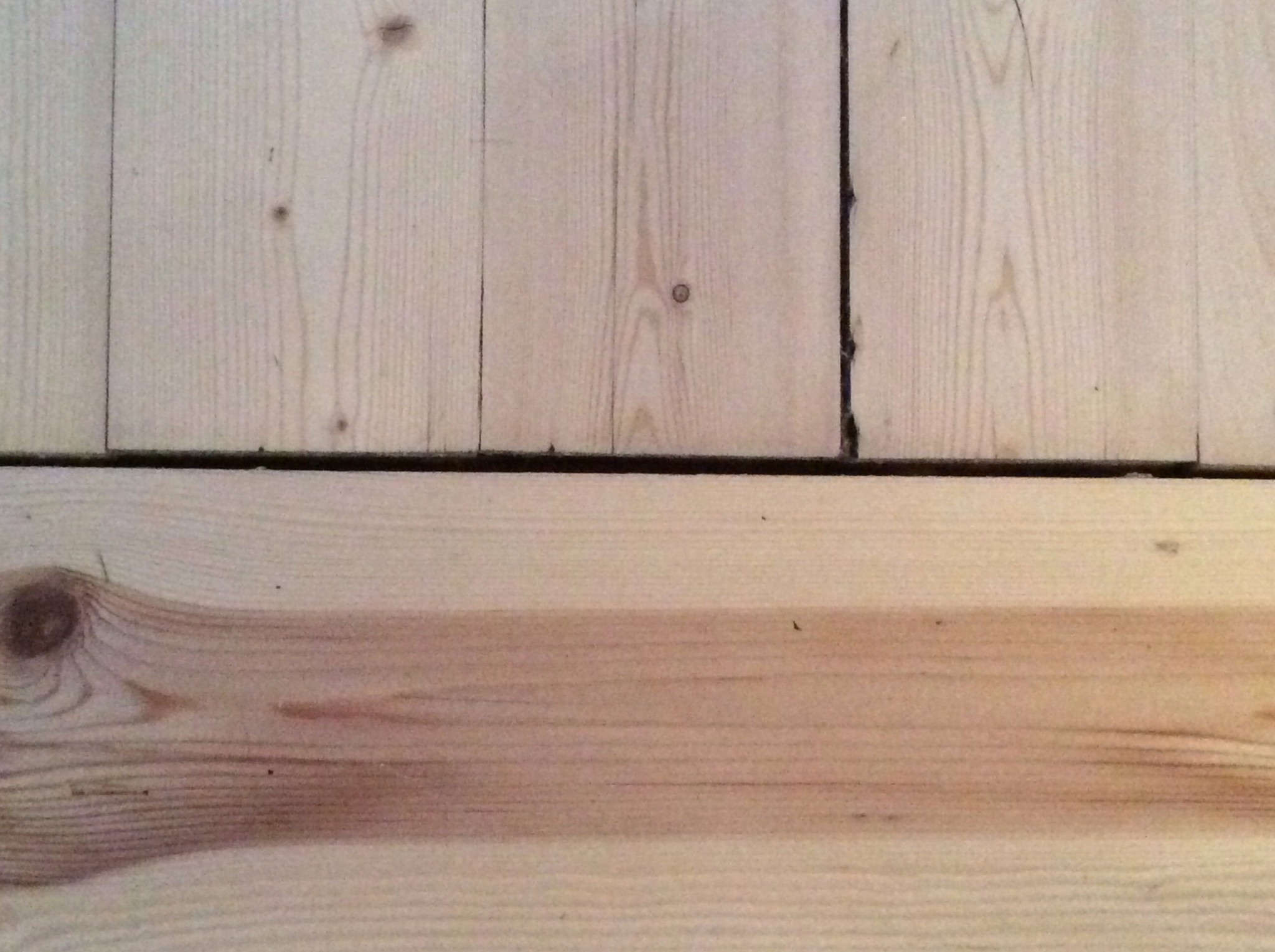

Jag har tagit fram och låtit slipa det gamla trägolvet i mitt hus.
Tyvärr finns stora springor mellan planken.
Ibland så stora att jag kan få ner skruvmejseln ända ner i spånet i bjälklaget.
Det finns liksom ingen "botten".
Kommer strunta att göra något åt springorna där sponten inte gått ur,
men hur sjutton kan jag göra för att täta springorna där jag kommer ända ner till spån mm?
Jag vill täta dessa springor, bl a för att inte en massa skurvatten ska rinna ner i isolering/spån, men hur kan jag göra då det ju saknas "botten" att få fog etc att "ligga på"?
Någon som har/haft liknande problem?
Tacksam för goda råd!

Bottningslist heter det du behöver.
Exempelvis:
https://www.byggmax.se/isolering/tatning/bottningslist-p129116
Men du får nog leta runt lite eller skära i strimlor för att hitta en som är smal nog.

Tror det finns fogmassor som är lämpliga för detta...
http://www.danalim.se/fileadmin/editors/produktinformation/se/553.pdf
