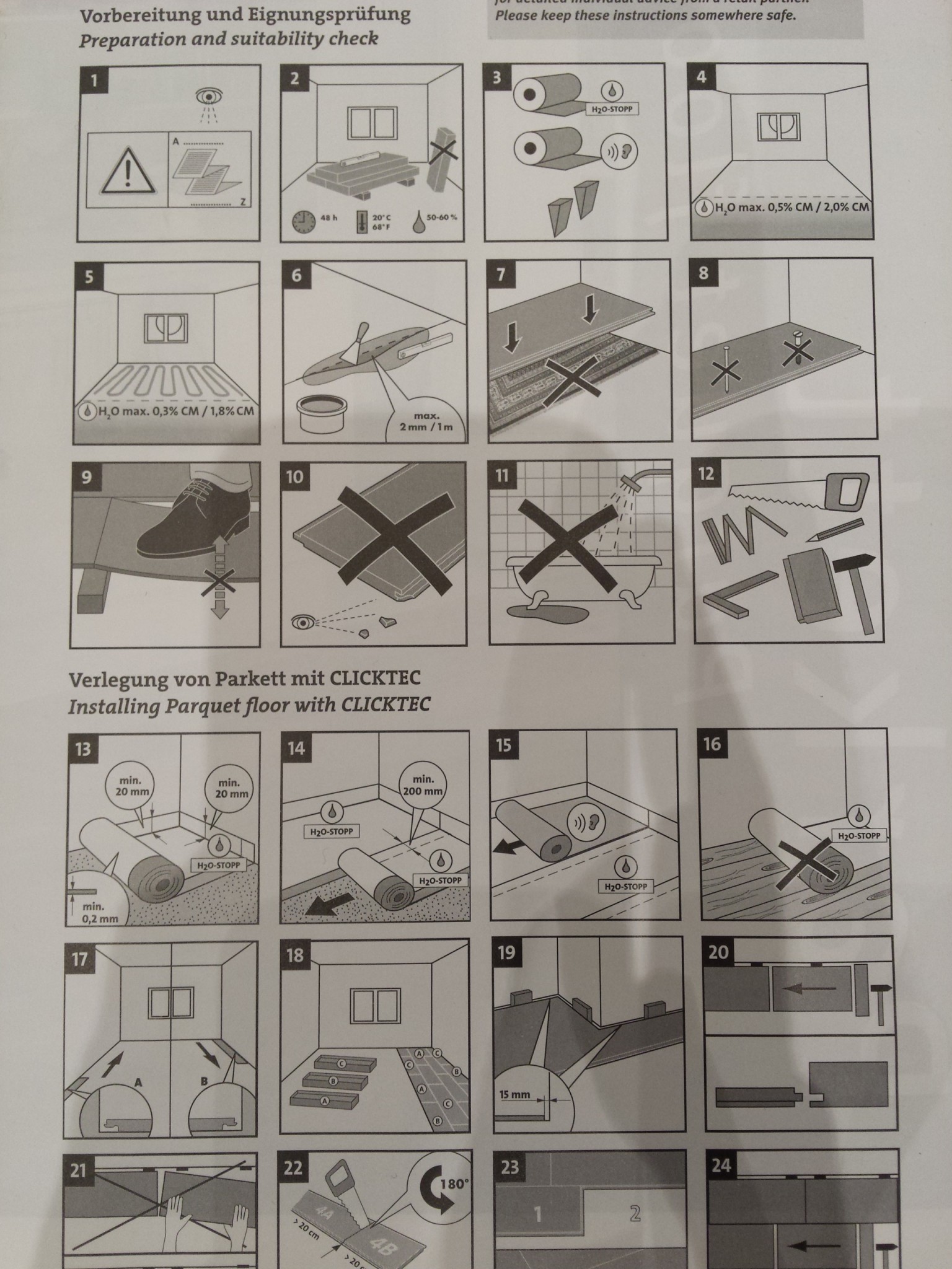

Tänkte lägg ek parkett på vattenburen golvvärme som ligger i spårade spånskivor på övervåningen i huset.
Har köpt selitflex 1.6mm att lägga under parkettgolvet. Frågan är om jag ska tejpa även i ytterkanten upp mot vägg som i anvisningarna. Förstår att man ska göra det om man har betong som undergolv men hur gör man när det är spånskivor?
I anvisningarna till golvet tolkar jag bild 16 som att jag inte borde ha folie på underlägget vilket selitflex har.
