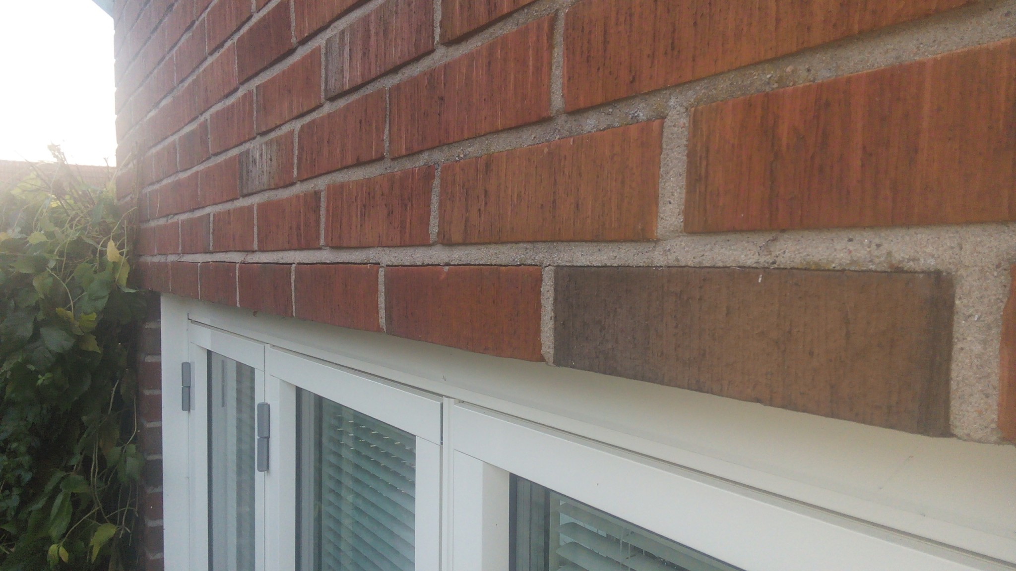

Jag anlitade en firma att byta två ganska stora fönster i ett tegelhus från 1936. Nu såg jag efter 6 månader att teglelraden ovanför fönster har släppt.
Troligtvis eftersom de nya fönstren sitter har en smalare och modernare fönster-karm och inga trälister utan bara lös fönsterplåt.
1. Det är väl fönsterinstallatören som ska avhjälpa sådana fel? Eller antas det vara fel på husets tegelkostruktion?
Firman som installerade är en av de störe fönstertillverkarna/installatörerna i Sverige.
Felet finns på två av de bytta fönstren, ovanför hela fönsterbredden. Det är bara längst ute i kanterna ovanför fönstret till vänster och höger hörn, som teglet sitter kvar.
Jag antar att det uppstod beror på att teglet nu ser ut att "hänga i luften" och bara vilar på fönsterplåten utanför fönsterkarmen.
I motsats till när de tidigare gamla, bredare karmarna fanns som teglet vilade på en bredare trä-list/ram.
Det kommer väldigt säkert göra att det kommer lägga sig vatten och fukt på ovansidan av fönsterkarmen, innanför fönsterplåten.
Det är ju inte en säkert att teglet hanger kvar speciellt mycket längre till utan stöd underifrån, som plåtblecket bevisligen inte ger.

Jag skulle knackat loss stenen och lämnat in dom till en firma som gör inspända tegelbalkar. Ange exakt vilken bredd du vill ha på stötfogarna.
Andra skulle kanske ge svaret att man lägger en viktplåt som man sen murar om nedersta skiftet, men spännvidden på valvet ser ut att vara ganska långt.
Att klandra fönsterfirman för detta, är nog inte rättvist. Problemet är att fasaden inte murades korrekt vid byggtillfället.

Ska inte fönsterkassetterna liva med väggens isolering, ser ut som de landar in vid luftspalten mellan teglet och innerväggen?
Tror inte heller det är fönstermontörens fel att teglet släpper.

förr la man bara några armeringsjärn i bruket mellan tegelskiften, då är det bara brukets vidhhäftning mot stenarna som håller uppe raden över fönstret men det gjorde inte så mycket då det var vanligt att fönsterkarmen var placerad så stenarna fick lite stöd av den.
Nu när man flyttat in karmen så finns inget stöd och kombinera med lite rostangrepp på armeringen och försämrad vidhhäftning på bruket så får man det man ser på bilden.
Åtgärdas genom att ta loss den raden med stenar lite bredare än fönstret och kpa ur dom o gjuta ihop med ett bistål, gärna så att "balken" man får ar en liiiiten böjning uppåt, då får den ännu bättre hållfasthet när man murar tillbaka den och den får stöd från kortsidorna i befintligt murverk.
