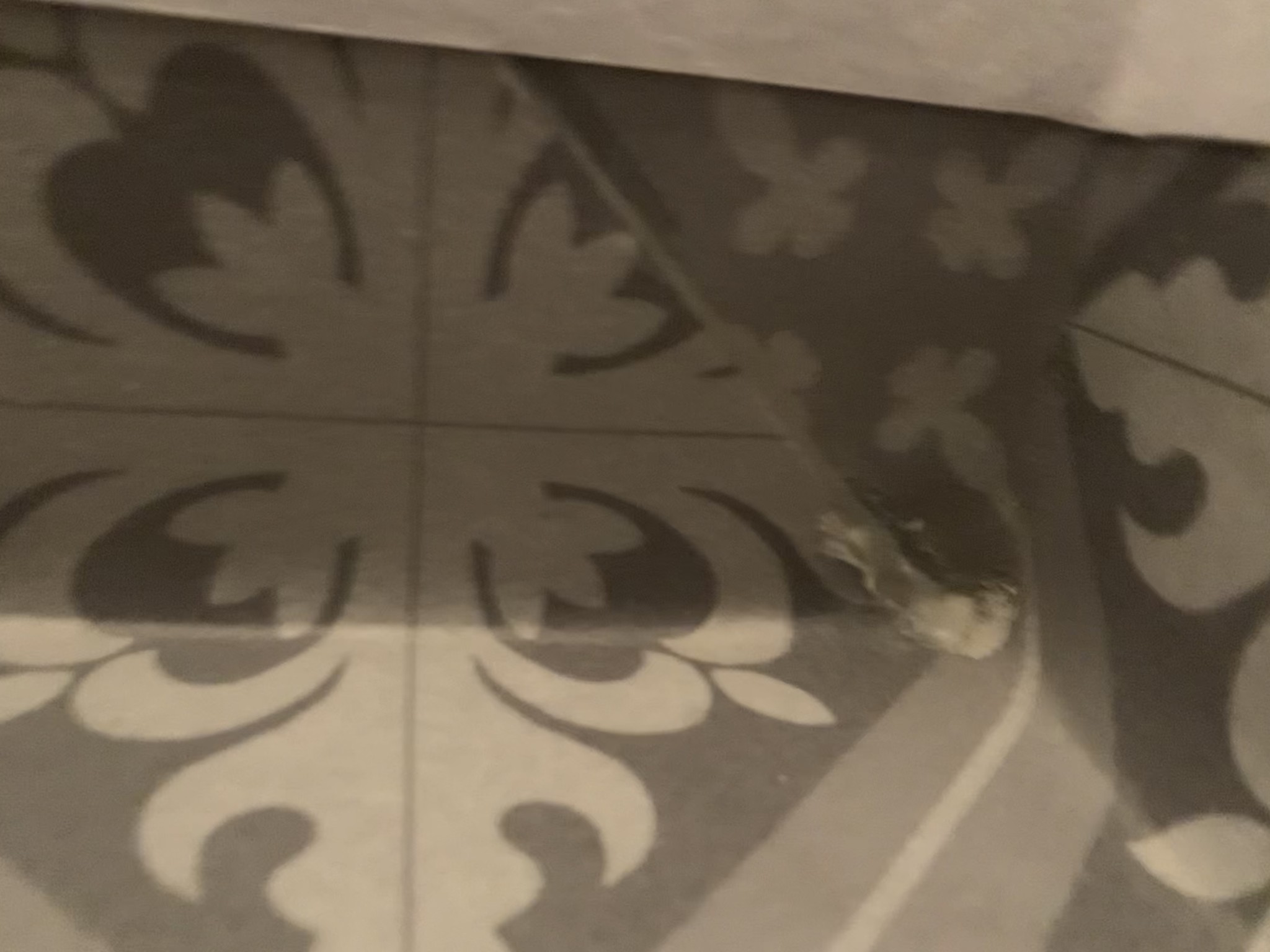

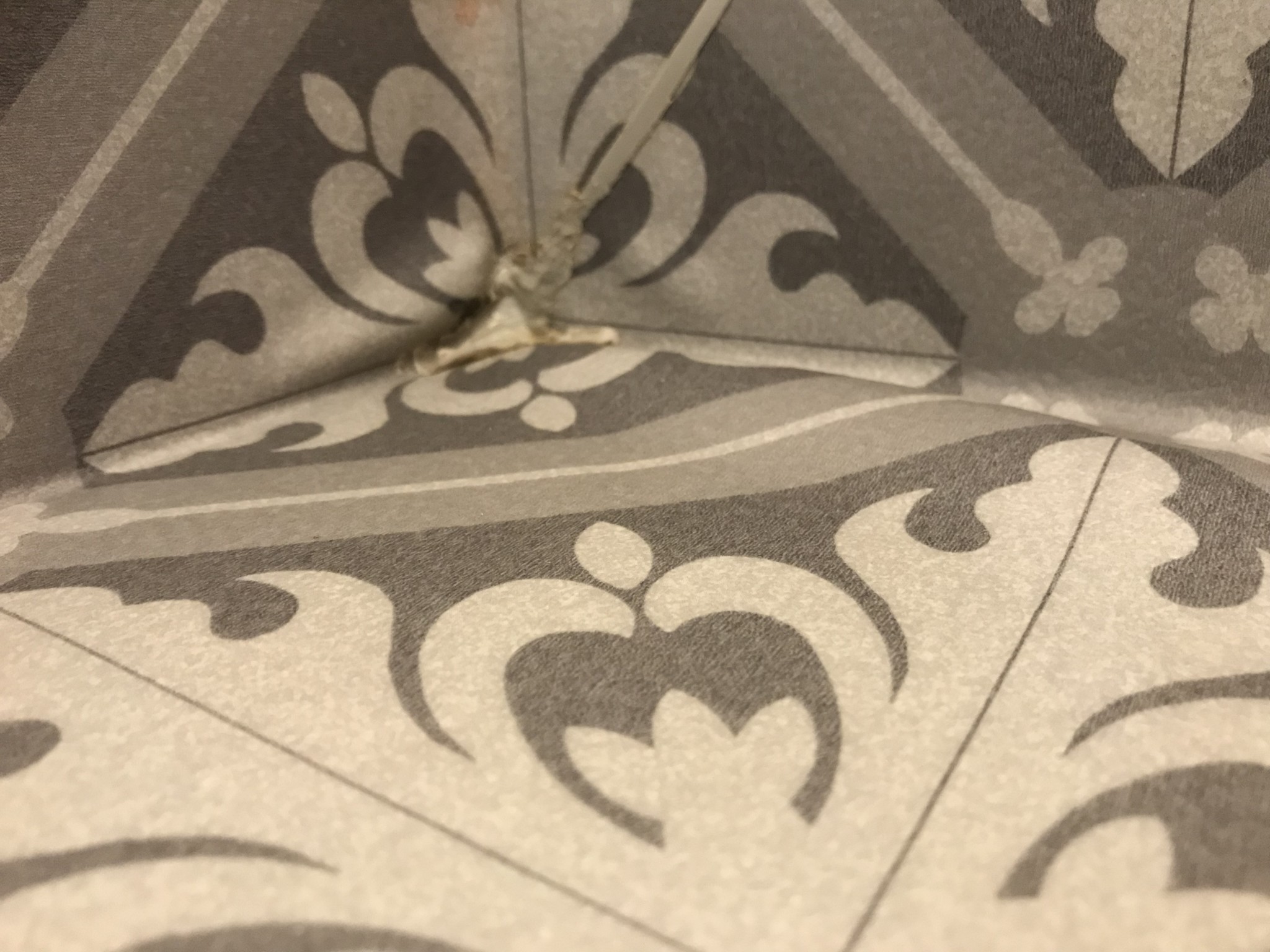

Det är ingen lagning det är en svets för att kunna vika mattan i hörnet.
Närmare bild
  • Närbild på en svetsad fog i hörnet av en matta med mönster.
Annan skarv i annat hörn
  • Dåligt utförd skarvning av dekorativt golv i hörnet med synlig skada och glipor.

vi har pillat och inser att skarven/svetsen är lite lös där. Frågan är bara hur man bevisar att det är dåligt gjort från början
Tycker nästan man kan se att den är otät på bilderna ?
Ring dit hantverkaren som gjort detta så får de kika på det..
Finns ju dock en minimal risk att huset har rört sig så mycket, och det i sin tur har orsakat att mattan har dragits ut och släppt. Eller att du har vatten som trycker på i väggen, som orsakar en formförändring med samma resultat...
MONTREAL
Tycker som sagt att det mer ser ut som att huset satt sig lite och mattan blivit för "stor" Golv mot vägg kanske "flyter" lite väl mycket.
MONTREAL
Den där svetsklumpen i hörnen ser otroligt fult ut. Känns otroligt dåligt gjort även om den hade varit tätt.
