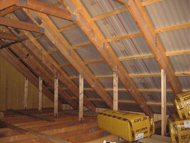

Bild1: Bara en liten överblick på loftet

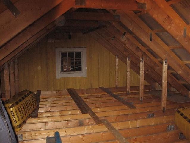

Bild2: Vy över golvet mot fars gamla hus som vi byggt ihop vårt med.

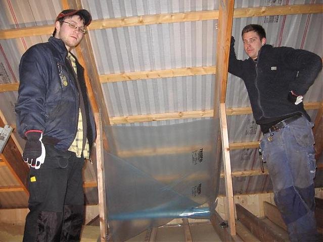

Bild3: Vy från andra hållet ut mot högdelen. Loftet kommer som jag kanske tidigare sagt bli 7.5x8m stort.

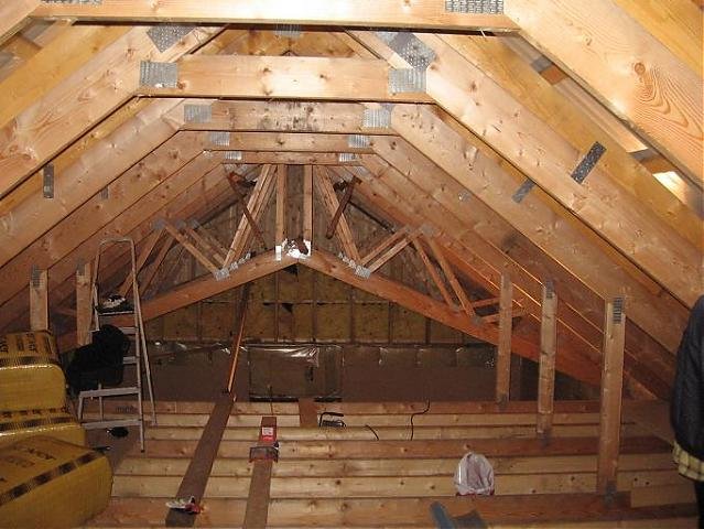

Bild4: Bröderna. Jag till höger och lillebror till vänster.

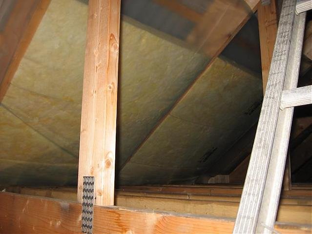

En dålig bild på första tak-isoleringen. Som ni ser så hänger ju plasten lite när den håller hela tyngden av isoleringen. Vi har ju som sagt 120mm x 2 i vanliga ISO-skivor 1160x560 nu. Sedan förskjuter vi skarven mellan skivorna hela tiden för att förhindra kallbryggor... Ska ju sätta glespanel sen att fästa gipsen i.

Jag satte dit isoleringen och spände upp den med lämplig tråd. Spika pappspik längs takstolarna som du kan vira tråden runt. Då kan du ha all isolering på plats innan du börjar plasta.
Vad använde du för tråd då? Vi ska åka ut ikväll o se om vi lyckas hänga allt på plats(plast :)) känns lite osäkert om plasten orkar hålla upp isoleringen. En annan sak vi funderar på är takfoten. Vi vill ju inte bygga vägg efter den för vi förlorar så mycke utrymme då. Men man kanske skulle bygga sig en takfot lite längre in för att underlätta saker o ting? Kommer nog inte bli så, men tanken slog mig...
Jag använde det hittade och kom över. det går åt ganska många meter. Murarsnöre är lite elastiskt, starkt och trevligt att spänna.
plasten håller ;) ska väll inte ta så lång tid innan glesen är på plats.
