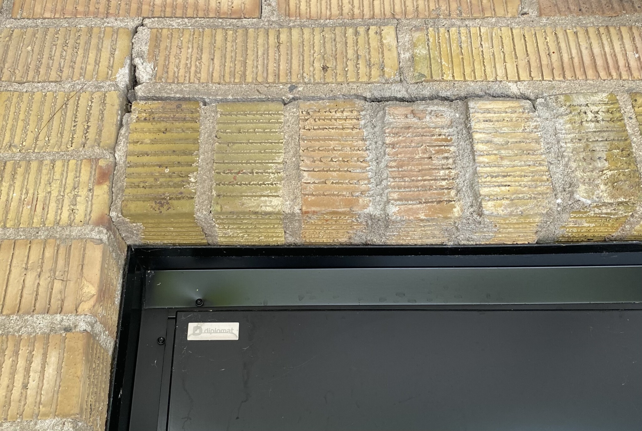

Går detta att lösa på egen hand eller behöver jag kontakta byggare?
Ett ”block” har släppt och vad jag kan se ligger det nu på själva karmen. Går det att få tillbaka det i rätt läge på något vis?
  • Gamla slitna tegelstenar och mönstrade klinkerplattor ovanpå en del av en svart konstruktion.
Knacka bort, ta loss teglet och foga om. Det du kan göra är att sätta dit en tegelbalk i stål och mura på den så undviker du sättningar. Det är absolut inte svårt och kul att lära sig om man har en tegelvilla, då mer murning kommer uppstå under åren.
http://www.hagilab.se/web/lankar/tegelbalkar.htm
