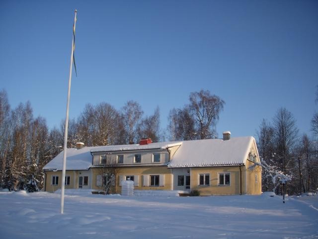

Vi har en STOR takkupa på vårt tak som det är takplåt (vanlig korr) på medan resten av taket är enkupigt tegel. Vi skulle gärna vilja ha tegel även på kupan men har lite funderingar på hur vi borde gå till väga.
Vi har kollat med en konstruktör och konstruktionen är tillräcklig för att om vi vill lägga tegel direkt på plåten. Dock kommer ju taket att bli ganska "högt" då (efter läkt och pannor) och kupan är redan dominerande som den är. Alternativet vore att ta bort plåten, pappa och läkta, men lutningen på kupan är väldigt liten. Kan vi lägga täckpapp istället för underlagspapp, vad händer när vi läktar på denna (en massa spikhål..)?
Hoppas att någon förstår min något virriga fråga och kan komma med schysst feedback.
PS Ser ut som om flaggstången lutar, men det måste vara någon form av optisk illusion. För det gör den faktiskt inte... :-)

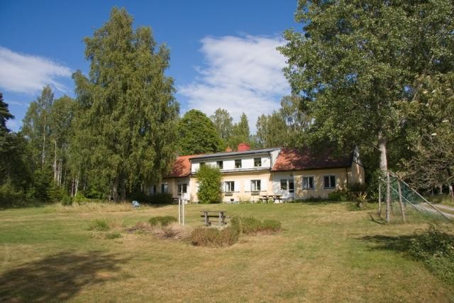

Skickar en sommarbild istället. Träden finns inte kvar längre dock och en del annat är förändrat också, men kupan ser ut som den gör. Hur ska vi få den att "smälta in" bättre i huset?

Byta till plåt som ser ut som tegel?
Också bra idé. Men vi har enkupigt jättefint lertegel på taket. Och det vore ju bara på långt håll och med dåliga ögon som man kunde missta plåttaket för äkta vara.
