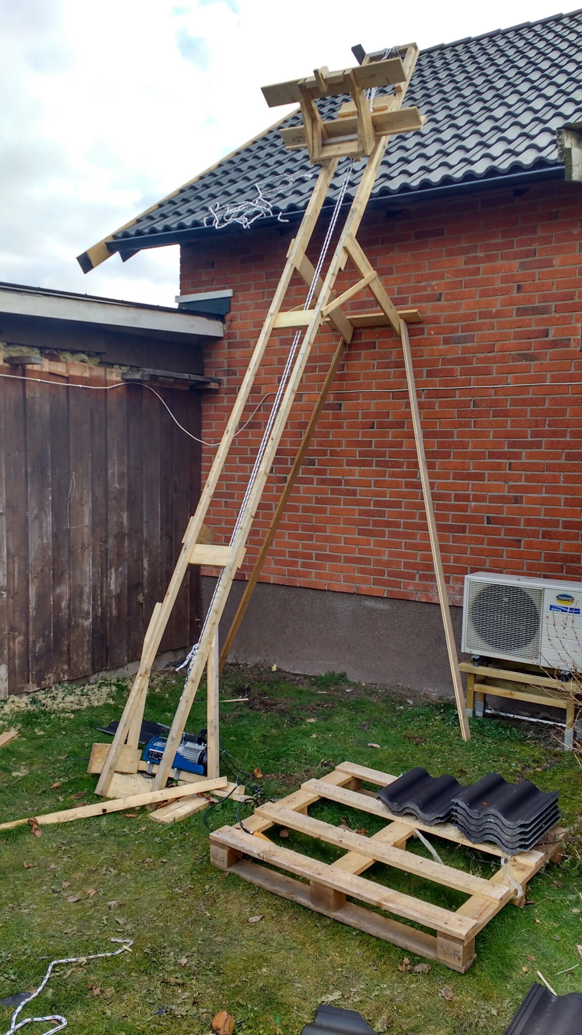

2003 var det inga problem att hyra en tegellyft för att transportera upp tegelpannor på tak och därigenom spara knän och ett monotont arbetsmoment.
Det visar sig att nu (2023) så finns inte enkla tegellyftar att hyra längre för att de gick sönder för ofta.
Enkel tegellyft är för mig en lång stege med en vagn som dras upp av en vajer och ett elektriskt spel.
Alternativet numera är en materialtransportör, den levereras på två EU-pallar, väger 250 kg och behöver en gaffellyft för att lastas av (och på antar jag).
Säkert bra grejer men overkill för mig. Så vad göra förutom att bygga en enkel själv till lågt pris.
Två stegar som var lika bredd, 43 cm, hade jag redan, hur jag skarvar dom fick vänta.
Jag hade inget elektrisk spel som bara ska klara nåt hundratal kilo men insåg att det kunde bli en showstopper om jag inte kunde låna ett eller hitta ett begagnat men efter att kollat med grannar, vänner och folk som har saker, tradera och liknande så hittade jag ett för bara en tusenlapp, synnerligen prisvärt tycker jag.
https://eur.vevor.com/electric-wire...ing-heavy-equipment-heavy-duty-p_010278164799
Nu bygga vagn medan jag väntar på leverans från tyskland.
Fyra hjul från Jula, ja, de heter ju så.
2 * 129:- är okej pris. https://www.jula.se/catalog/bil-och-garage/transport/slapfordon/transporthjul/fasta-lankhjul-322026/
Korta brädstumpar och skruv hade jag så bara att börja bygga.
Skarvning mellan stegarna gjorde jag med två stålreglar som passade in i stegarnas aluminiumprofil, de hålls ihop med två gängade stänger och muttrar igenom två stegrör, det syns om man tittar på sista bilden.
Hoppas att det kan hjälpa någon.

Jag körde en elvinsch vid backen och 2"2 sen som en hylla som passa imellan med ett par små trissor längst upp. Luta allt mot taket bara. Kunde bara köra 3 eller 4 högar åt gången dock. Annars svikta de för mycket.
Men vart rätt lagomt då jag hade en hjälpreda där nere så fick jag vila lite.

Kul ide. Jag gjorde själv en vagn för att dra upp takpannor mha en elvinsch. Roligt att se att andra också har provat med elvinsch.

Bifogar bild :)
Minimalt med material men det funkar. Vart ca 35k för allt material för hela taket med plåtar. Bytte hängrännorna samt stuprör med.
