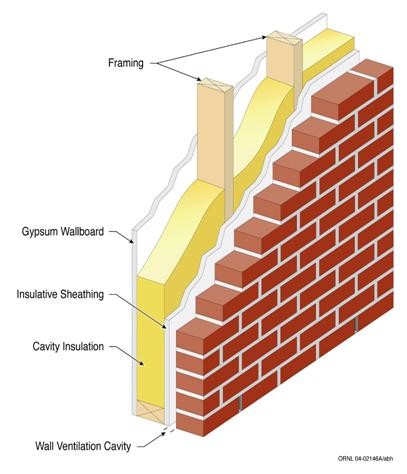

Ska bygga 25kvm hus med tegelfasad och vill vinna varje extra cm invändigt då huset främst ska användas som hemmabio och delvis gästhus.- vad är rekommendationen vid isolering och luftspalt mellan fasad och träreglar, om huset ska ha trä som stomme? tex 45x95mm reglar. (eller bara tegel som stomme?)
Exempel 1. Ca 211mm. 3,5x5,5m invändigt Tillräcklig isolering?
Snittillustration av vägguppbyggnad med träreglar, isolering, ventilationshålighet och tegelfasad.
Exempel 2. 525mm. 3x5m invändigt. Många lager isolering. Överdriven?
Sektionsritning av väggkonstruktion med tegelfasad, isolering, träreglar och gipsskiva.

Förstår inte riktigt problemet, det är väl helt upp till dig hur tjock isolering du klämmer dit. Självklart kommer isover använda massor på sina "förslag".
Det viktiga är väl att ha luftspalt och se till att vattnet i luftspalten kan ta sig ut längst ned.
Eller funderar du hur tjock du bör bygga? Då är det bra att veta vars i landed du befinner dig.

Ursprungligen skulle jag köra på 290mm murblock och med invändig isolering så skulle jag haft 400mm djup-
Men kikar nu på tegel istället för att öka invändig storlek plus att det är snyggare och hållbart. Det blir 290mm djup så vinsten är 4x100mm.
Vill du få en tunnare vägg är ett sätt att välja en mer högvärdig isolering. Typ PIR istället för mineralull. Samma sak med fasadtegel.
Du bör starta med funktionskraven. Ska huset vara ständigt uppvärmt till rumstemperatur? Var i landet ligger det? När du vet vilken isoleringsmängd som är aktuell kan du börja titta på olika lösningar.

Det kommer vara golvvärme i markplattan men det ska inte vara rumstemperatur året runt utan mer en extra lekstuga/gäststuga på en befintlig mark. Huvudbyggnad är fritidshus. Det ska byggas i Söderbärke utanför Fagersta. Främst kommer huset nyttjas på sommaren bara.
Den typen av byggnader, sporadiskt uppvärmd, behöver inte mer än högst 95 mm mineralull eller motsvarande. Vill du ha en yttervägg med fasadtegel räcker det med en 70 mm isolerad regelstomme innanför teglet.

Är det verkligen en så god idé med vattenburen golvvärme om det inte ska vara konstant uppvärmt?
Tegelväggen kan vara halvtegel som bygger bara 45 mm.
Men räcker 70mm som stomme?
Det beror på hur stort tak som ska bäras upp
Kan inte tegelväggen vara bärande?
Det blir 38 grader vinkel på tak och förmodligen med takpannor
Jag menade spännvidden på takstolarna men med 25m2 blir det ju inte så stort så 70x45 bör fungera men en kontrollberäkning är bra att göra. Snözon spelar ju också in
