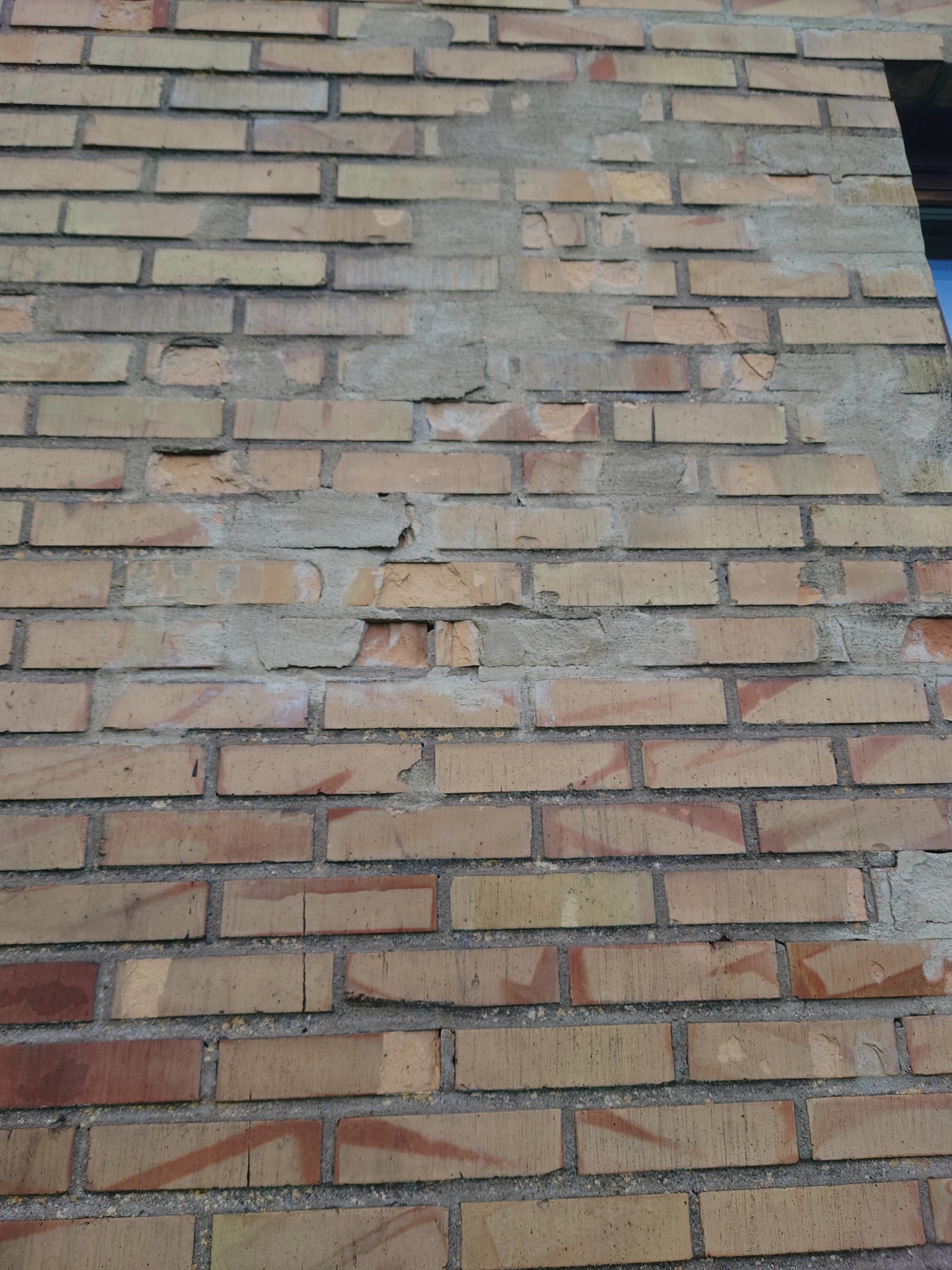

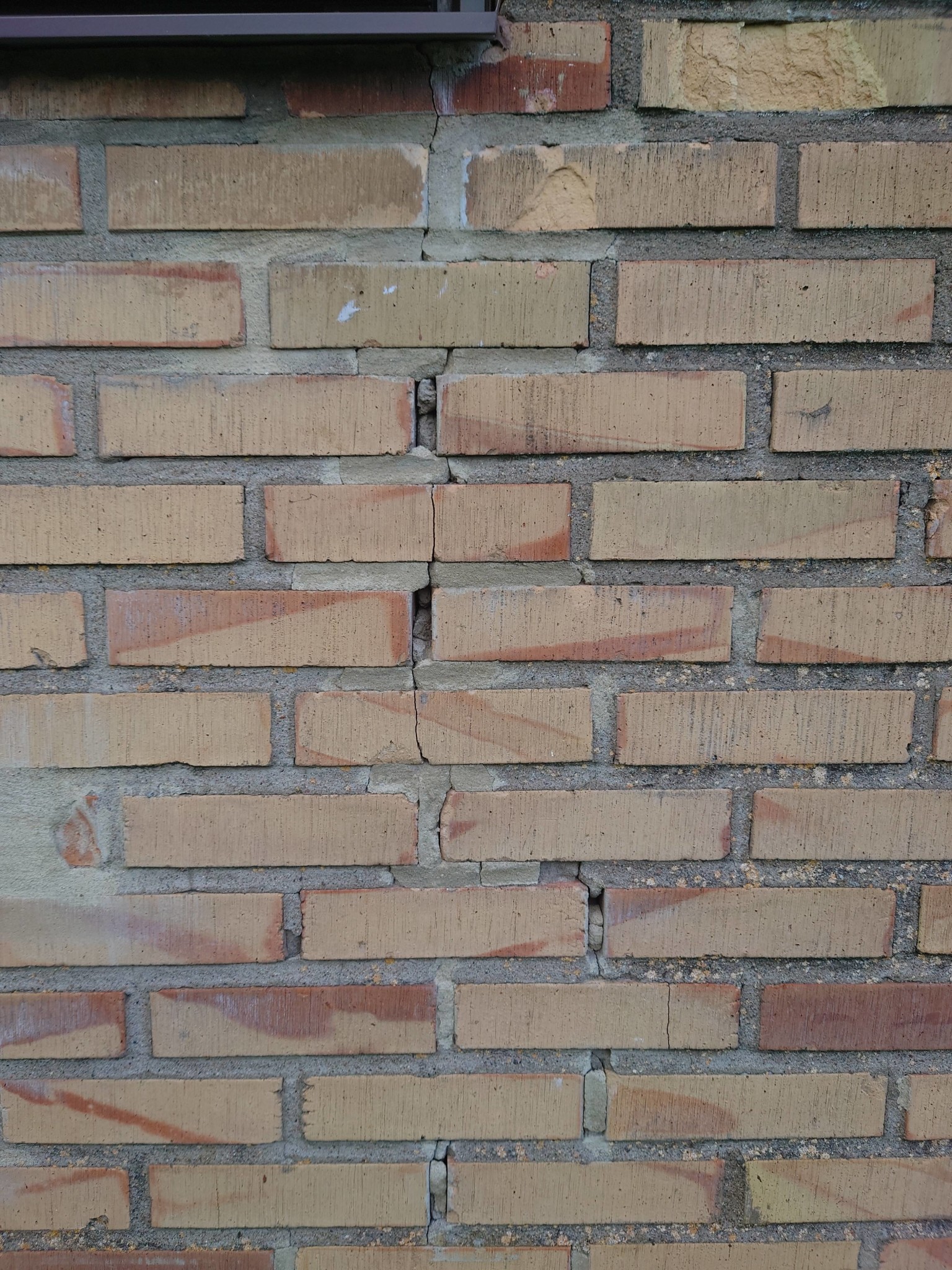

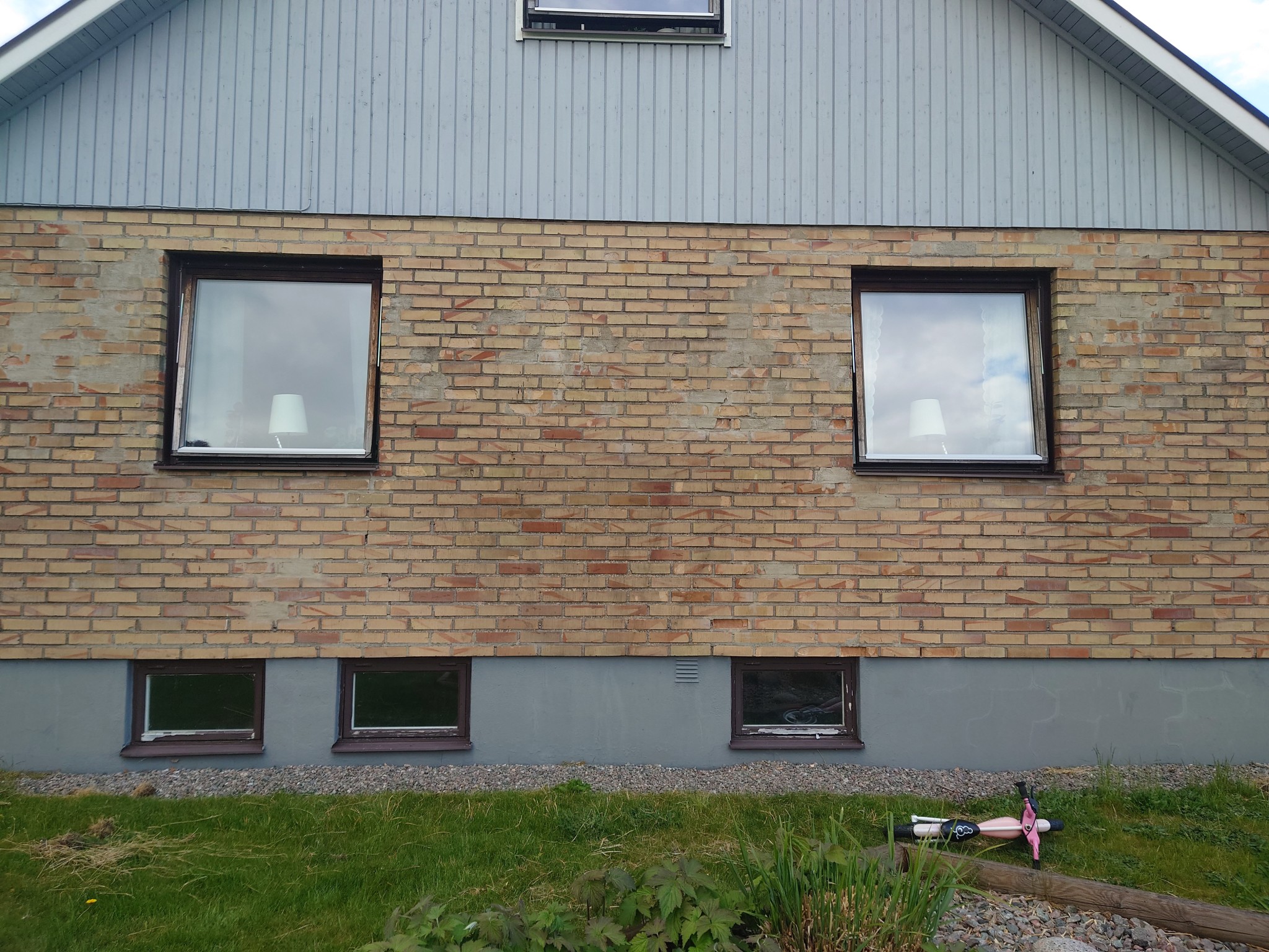

Köpte ett hus i höstas, bott in oss under vintern och nu till sommaren är det dags att börja beta av lite av några tusen saker vi behöver få gjort. Fasad på södersida av något tegel från - 62 känns som en bra start, då den verkar behöva oerhört mycket kärlek. Tidigare ägares lösningar verkar inte ha fungerat jättebra.
Den ser för ett otränat öga, som mitt, ut att vara inne på sina sista andetag.
Finns det någon enkel lösning, foga om + byta trasiga stenar? (nästan alla, känns det som.. )
Lite bilder;
Närbild på sliten tegelfasad med skadade och trasiga tegelstenar behövande underhåll.
Tegelfasad med skador och sprickor som behöver reparation.
Sliten fasad av tegel från 1962 på södersidan av ett hus med synliga skador och behov av reparation.
Har i princip noll kunskap om det här så alla tips mottages med glädje.
Ta reda på varför det blir sådana frostsprängningar. Går fukt i teglet. Sen är det bara att byta ut, krafsa ut fogarna, byt stenar osv.

Kanske putsa teglet istället.

Det lutar åt att försöka laga och sen skydda det på något sätt. Väldigt många stenar som inte mår särskilt bra alls.

Vi har likadant på en av väggarna, vi hörde oss för med en firma här som byter ut stenarna, ser till att väggen är tät och sen impregnerar mer eller mindre. Nånstans runt 30-40k skulle det gå lös på. Har tänkt att försöka byta ut så många jag kan själv om jag kan hitta matchande tegel och sen låta dom göra slutklämmen.
