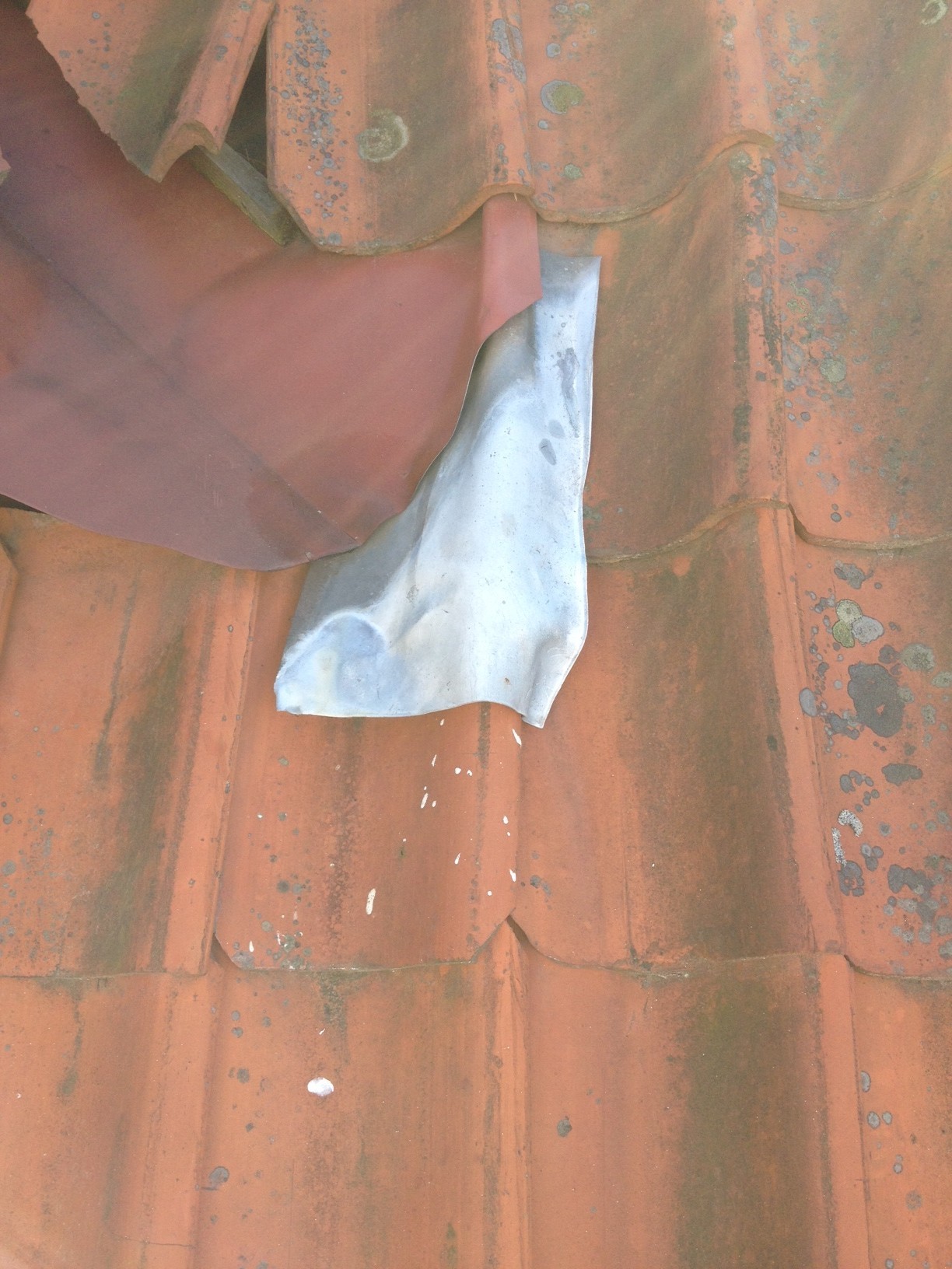

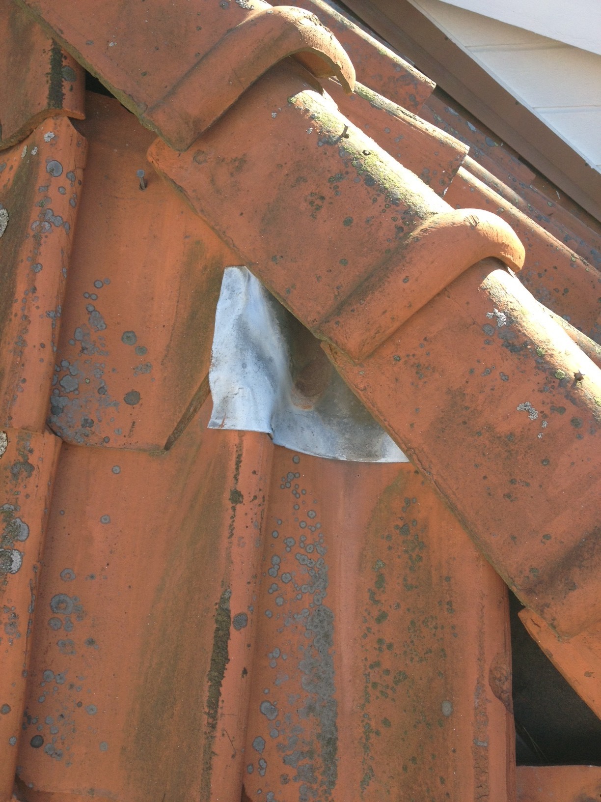

Tidigare ägare till huset har placerat ut temporära skydd på taket enligt bilderna nedan. Ett nytt tak är planerat inom snar framtid, men tills dess skulle jag vilja byta ut dessa laglappar mot något liknande som smälter in bättre med takpannorna. Några ideér?

Finns ju tegelfärgade plisseplåtar. http://www.benders.se/tabid/101/articleName/8800/Default.aspx
Ofta så använder man blyskivor för att det är enkelt att forma efter pannornas form,
Dessa är gråa och färg fäster dåligt på dem....
Tyvärr får du nog leva med dessa i avvikande färg och som det ser ut på bild 1 skulle du behöva minst en till....

Jag skulle absolut inte vänta till i vår med att lägga om det taket.
Gör det nu i stället för att fundera över "laglappar"!
Varje gång du går upp på taket blir det väl ytterligare några knäckta pannor

Vi som jobbar inom bygg får inte längre använda bly men det säljs fortfarande och privatpersoner får använda det. Men för att ersätta blyet finns nu något som heter flex som består av sträckmetall av aluminium som ingjutits i ett miljövänligt polymergummi. Detta finns i svart,brunt, gråt och röd färg kostar som bly plåt och din lokala plåtslagare har det kanske vissa använder bly än.

Inte använda bly? Vi får och kan fortfarande både köpa och använda bly. Men har vi också börjat använda material liknande bevegos flex för att det är snyggare färg. Vi köper vårt från lindab och det är av märket wakaflex som göra av monier.
